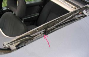

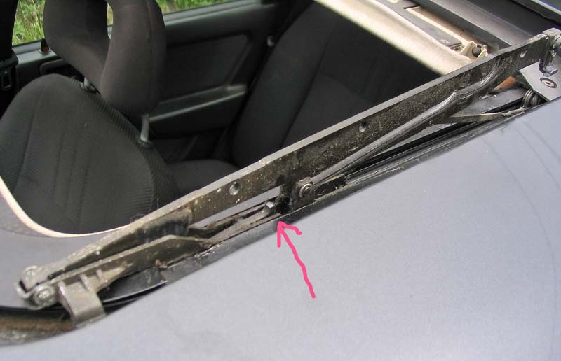

2. на люке из нутри по бокам есть пласмассовые полоски типа молдингов, они сдергиваются легко, под ними крепежно-регулировачные болтики, на некоторых по два на некоторых по три с каждой стороны, их ослабляешь и крышку люка давишь снутри до нужного уровня, потом затягиваешь болты и все)
3. на КПП сверху есть сапун, разберите его и почистите, возможно поможет.
вот три отверстия под эти болты

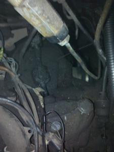

1. Разве вот так может подтекать КПП из за сапуна ?[attachmentid=120191]
Не может это быть что то другое?
