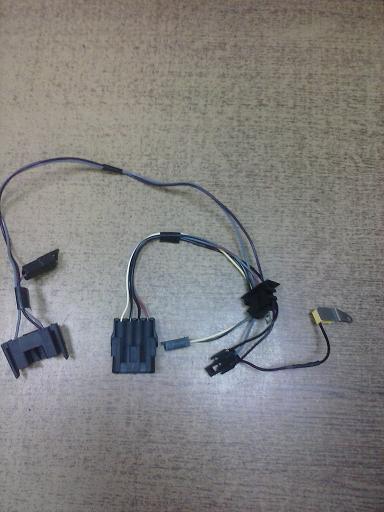

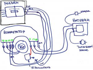

вектра 1,6 моник 89 год.
купил поджопный авто..
плохо ехала,нагревалась ехала очень плохо..
поменял датчики холостово хода и дросельной заслонки...
и всё умерла....не заводится...нет искры на свёчах.
поменял крышку тромблёра,бегунок,катушку,в.провода,свечи.нет искры ..
сломал новый бегунок ...поставил старый и старую крышку.искра появилась,но не заводится..
хочу поменять косичку,но нет ни одной клеммы,всё на скрутках..
вопрос,какие цвета проводов идут на разьём и на датчик холостого хода???

искра есть,бензин есть..
но даже не чихает..

Отправлено 21 Сентябрь 2015 - 11:50
Считать ошибки: http://forum.opel-cl...showtopic=15221
и уже дальше что-то предпринимать. Так-то много чего может быть - ДТОЖ, ДПКВ, бензонасос, реле насоса, предохранитель, и т.д. и т.п. Сразу считай ошибки, чтобы не менять всё по-порядку.
