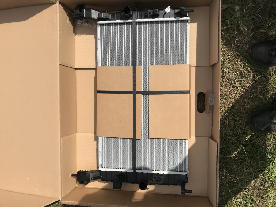

Всем привет. Приобрёл радиатор Nissens и не могу понять, почему 2 крантика в углу не крутятся? Там ведь нижний сливной а рядом ещё какой- то...

#488 O677ME
O677ME
  • Cообщений: 911
  • Город:Нижний Тагил
  • Автомобиль: Opel Meriva 1.6MT2008
Отправлено 22 Апрель 2021 - 14:21
Не, а к чему тут чертёж? Я спращиваю должны ли крутиться эти краны?
белую имеете в виду? Так это заглушка под датчик температуры. Он вкручивается вместо неё. Крутите смелее. Откручиваются против часовой. Черная крутилка-сливное отверстие для антифриза. Правда носик как на оригинале,почему то не сделали.
Чёрная крутилка тоже не крутится пальцами, дальше боюсь сломать. Или так и должно быть очень туго?

Отправлено 22 Апрель 2021 - 15:57
Stason 8321 у меня тоже туго было. Крути аккуратно,должно пойти. Против часовой стрелки.
Так оно и случилось))). Только руками никак, аж пальцы синие стали. А вот пасатижами самое то оказалось.

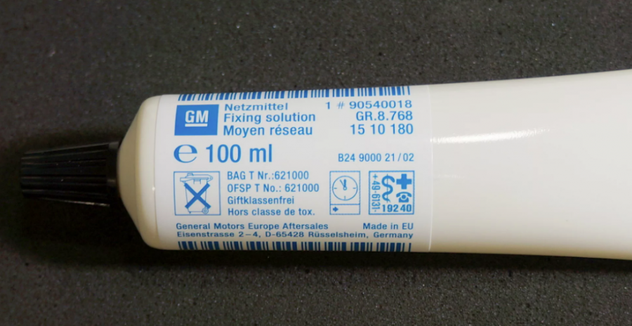

А можно узнать, почему такое негативное мнение о герметике?

Анюня а зачем он нужен,если без него всё герметично получается? Зато при повторном снятии придется его очищать и выковыривать,что бывает очень геморройным и долгим занятием.
это специальный ремонтный состав применение которого строго регламентировано. герметик применяется при необходимости герметизации сопрягаемых поверхностей обычно жесткого профиля. толщина герметика на стыке также регламентирована. применение герметика на угловых поверхностях сопряженных с прокладкой (прокладка крышки гбц сложного профиля с угловыми переходами, или прокладка поддона на стыках в местах сопряжения профиля блока и боковой крышки)  носит локальный характер и наносится его туда мало. отслоение герметика в местах его выдавливания настолько незначительно, что им принебрегают в пользу качества сопряжения
применение его на стыках шлангов вовсе не практикуется в следствии его не нужности.
при нанесении герметика на шланг он сносится при одевании. при нанесении его на "штуцер" он размазывается до тонкого соя, но протом при обжиме хомутов герметик выдавливается внутри и отслаивается. последствия его примения потом долго вытаскиваются из сот радиаторов и каналов системы охлаждения двс.
часто применение герметика больше вредит чем помогает. особенно при его некачественном нанесении (пальцем пожирнее).

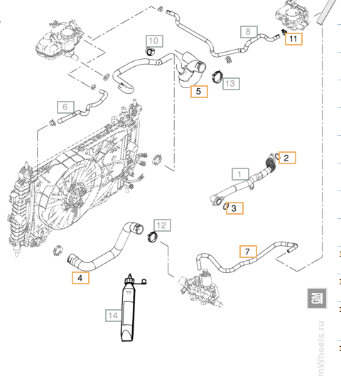

А может речь идёт о родном герметике?
На схеме №14
В продаже его не видел ни разу.
