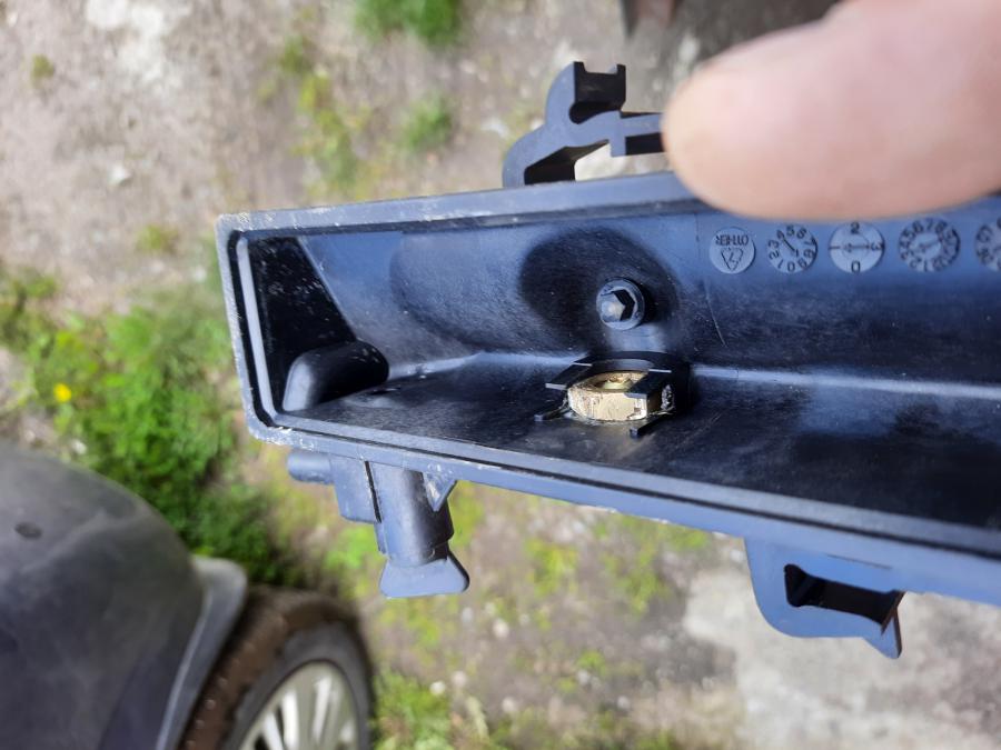

Отправлено 28 Май 2021 - 16:36
Обещанные фото резьбы радиатора.

Отправлено 28 Май 2021 - 17:46
да уж.
как вариант в такой ситуации - вкрутить слегка болт не разбирая радиатор. и нагреть сильно и немного тянуть на себя. зафиксировать. остудить. гайка приплавится и потом датчик попробовать закрутить. одна попытка будет. либо да либо нет.
извлечение car-pass.
#540 Анюня
Анюня
  • Cообщений: 415
  • Город:СПб Колпино
Отправлено 28 Май 2021 - 18:08
Нет. Не получится, там высокотемпературный пластик, тугоплавкий. Да и толщина тела пластика1,5-2 мм. всего. Разобрал уже после того как купил другой. А так, можно было вскрыть радиатор, проволокой затянуть гайку, через боковые отлив пластика и уже потом закрутить и собирать.
