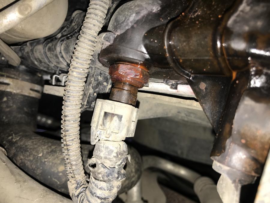

#517 Stason8321
Stason8321
  • Cообщений: 621
  • Автомобиль: Meriva А 1.6 Z16 XEP, МКПП
Отправлено 23 Май 2021 - 18:43
Вставлю свои 5 копеек про Niessens. Заменил радиатор 1500 км назад. И вот что вижу! Датчик решил подкрутить, но до упора он не доходит(((. Крутится и крутится. При замене закручивал датчик до упора, но не перетягивал. Вот совпадение так совпадение.
#518 berkut
  • Cообщений: 16 586
Отправлено 23 Май 2021 - 19:36
когда нужно было сменить радиатор. купил бу оригу. дешевле просто даром. все закрутилось штатно, встало штатно и нормально работает.
а что бы не было проблем есть срок обмена, теже 2 недели как на новый. так зачем эта лотерея с прокрутами и недотягами? если не потек сразу, то не потечет и далее. а если потечет потом, то можно сменить на другой, но за совсем смешные деньги, не то что новый...... и опять лотерея.
