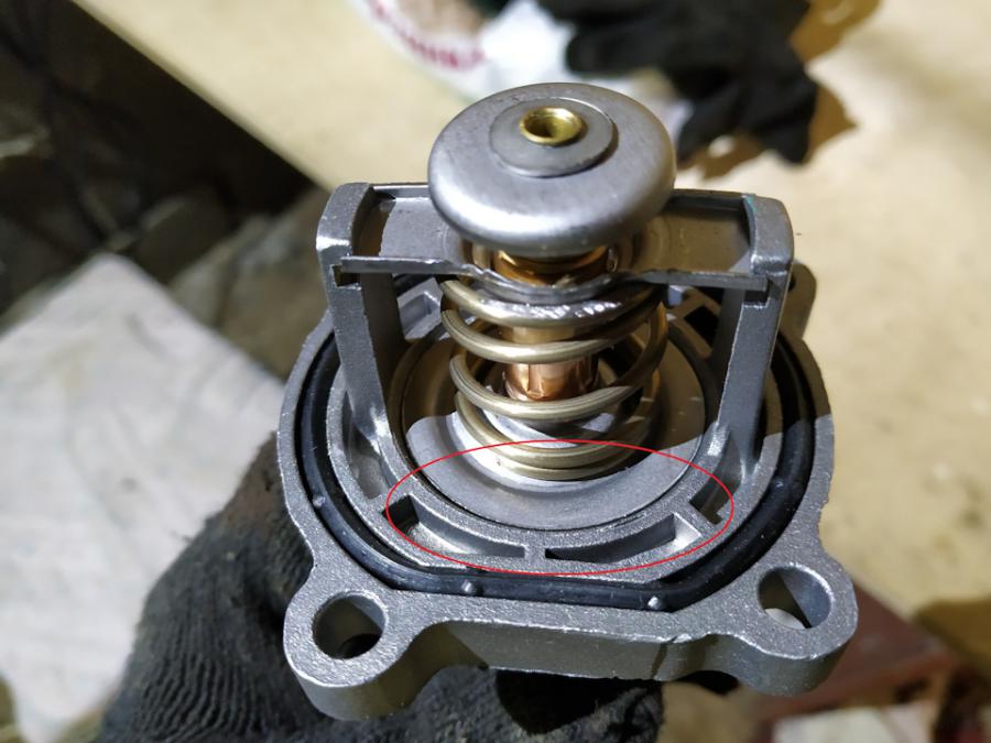

На драйве увидел статью о замене термостата на "холодный", тот который работает от температуры, а не с электронагревателем. Купил Vernet TH7152.92J, т.к. у него отсутствует резиновая прокладка под клапаном. С очень старого термостата выковорнул разьем и припаял резистор 120ом 5w, для обманки мозгов. В итоге после прогрева печка дует так же горячим воздухом и примерно при 90 градусах пускает на радиатор.

Делал эксперимента ради, т.к. я не любитель цитировать чьи то фразы, а лучше убедится самому.
что хочется достичь при таком вмешательстве?
Снизить температуру при движении. Т.к. даже по трассе, этот термостат будет гонять по малому кругу ОЖ до 105 градусов. К счастью пробок в нашем городе нет, а если и есть, то не такие как в Москве  :ag:
Картонку перед радиатором вряд ли придется ставить, т.к. термостат свое отрабатывает, вот когда ОН накрылся и гонял по большому кругу даже на непрогретом, то да.
Насчет резинок в термостате Vernet TH7152.92J - там нет той резинки, которая превращается в труху, клапан плотно прилегает к металлу корпуса!
Фото не мое, но для наглядности:
Сообщение отредактировал Konst@ntin: 11 Февраль 2022 - 16:27

Как раз под шайбой кольцо и стоит. Я фотки удалил разобранного термоса. Не могу показать наглядно
На трассе штатный термос держит примерно 100. 105 в движении ни разу не было

Vernet очень бюджетный, такой, что в него даже резинки не ставят  :ag:  -> https://www.drive2.r...98997440185425/

Катаю уже два года термос механический. Нет там резинки под шайбой.
а был и не механический?
разбирал? я разобрал и нашел резиновое кольцо для уплотнения сопряжения плоскостей. с улицы его тоже не было видно

Я понимаю, что такие высокие температурные режимы установлены не просто так. Но даже такой момент, что резинка термостата живет год-два, это какой то показатель вреда высоких температур на некоторые детали.
А зачем разбирать? Отжал пружину и посмотрел.
