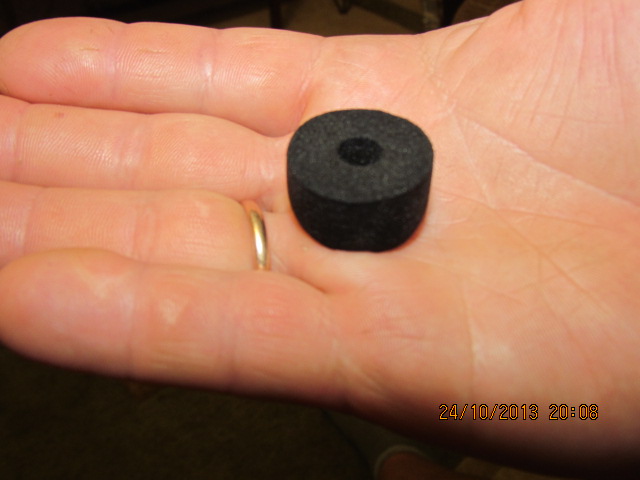

Решил сегодня промыть фильтр трандюссера, достал его, он в таком вот состоянии [attachmentid=108107] Промыл как описовалось тут, на форуме(в тёплой воде, только правда добавил моющие для посуды), пролежал он 1 час, достал, промыл под проточной водой. Но цвет он не поменял. Это нормально? или я что-то не так сделал? blink.gif az.gif

цветом он у всех такой (черненький) просто чистят его от пыли,грязи,ржавчины,у многих куски поролона отслаиваются когда прилипает-закисает к железке,а у вас судя по фото он в нормальном состоянии

Отправлено 24 Октябрь 2013 - 20:33
он такой цвет и имеет не парся.
