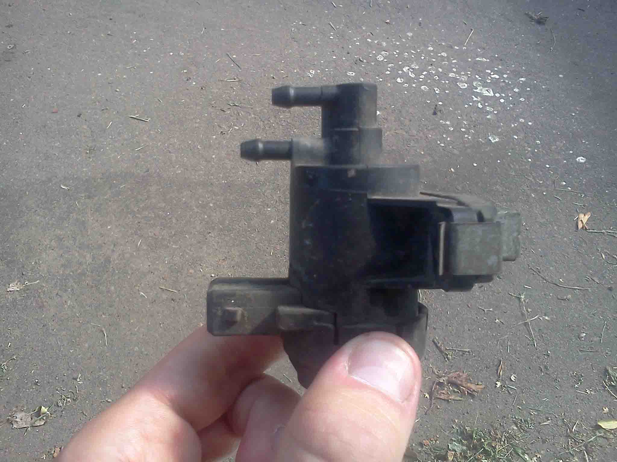

Второй день отъездил, все нормально. Вечером поставил обратно свой трандюссер, завтра посмотрю как будет ехать. Фото как и обещал. Тот корорый на фоне авто это от 2.5 145 л.с.

#78 Чижик
Чижик
    Министратуч
  • Cообщений: 2 063
  • Автомобиль: Xsara Picasso
Отправлено 27 Июль 2012 - 20:35
Дурацкий вопрос... А Ваш трансдюссер часом не стоит на машине вверх ногами? Так, как Вы его держите в руках на фотке. (Про тот с 2,5 мотора не спрашиваю.)
Да и вообще, он у Вас по форме какойто не такой...
Сообщение отредактировал Чижик: 27 Июль 2012 - 20:35

#80 Чижик
Чижик
    Министратуч
  • Cообщений: 2 063
Отправлено 27 Июль 2012 - 20:53
Цитата(сергей-УФА @ 27.7.2012, 21:46)
тот ,что на фоне опеля , он так и стоит как бы вверх ногами на лагунах, на форуме о лагунах фоток навалом
Я не про него спрашивал. Этот транс что на правой фотке с машины с 2,5 куба мотором после 2007 года. Он так и должен стоять.
