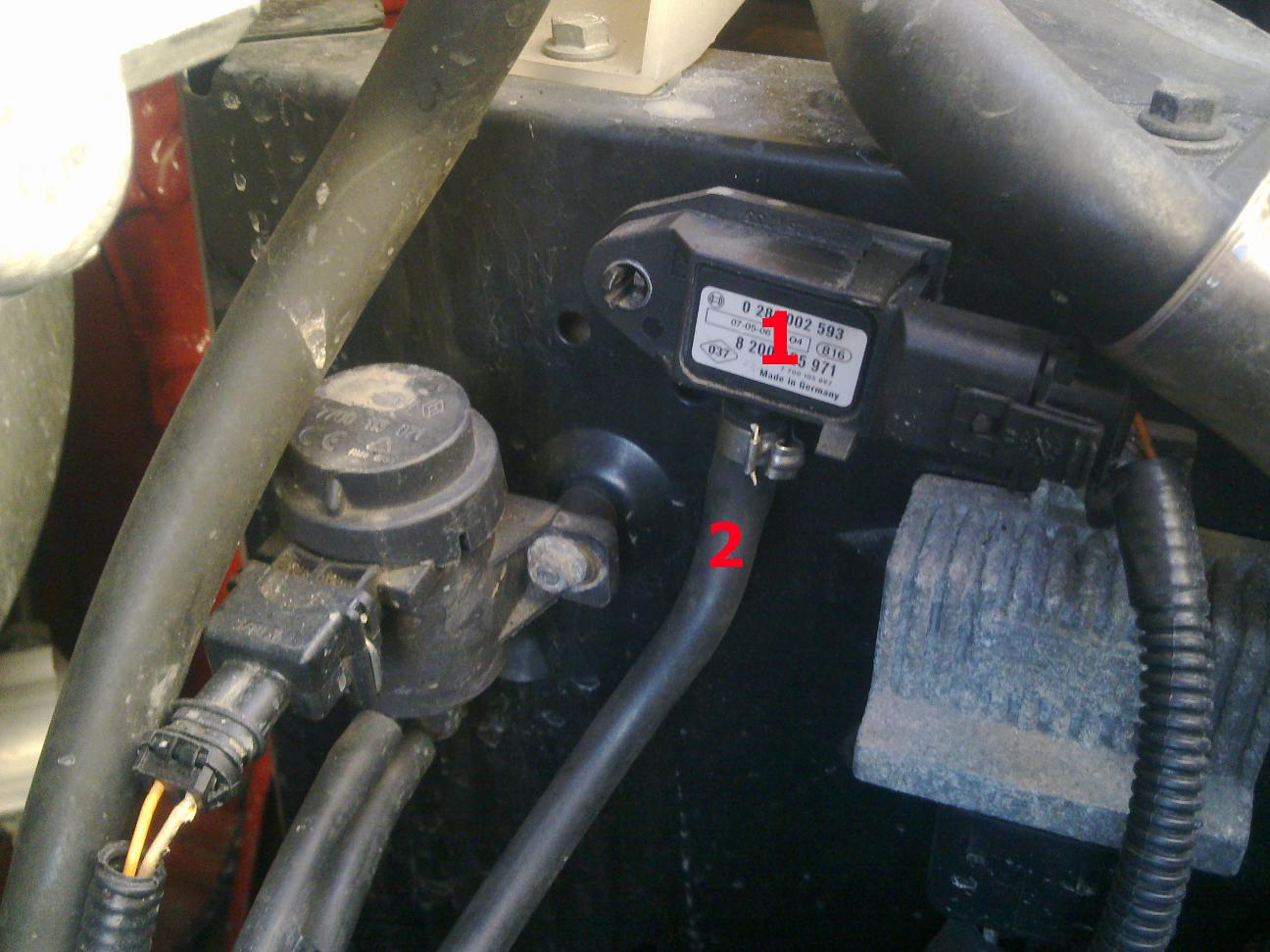

Цитата(Чижик @ 27.7.2012, 20:35) Просмотр сообщения
Дурацкий вопрос... А Ваш трансдюссер часом не стоит на машине вверх ногами? Так, как Вы его держите в руках на фотке. (Про тот с 2,5 мотора не спрашиваю.)
Да и вообще, он у Вас по форме какойто не такой...
Да как в руке держу так и стоял, а по идее он должен трубочками вниз если судить по этой фотки. И он у меня не прикручивается просто одевается и все.
Правельно думаете!
Нижняя шланжечка вакуум от вакуумного насоса, верхняя шланжичка к управляющему клапану на турбине.
З.Ы. А можно ещё узнать каталожный номер? Который до идее должен быть написан на крышечке этого трансдюссера. rolleyes.gif

Всем добрый вечер. Подскажите кто знает. Зимой поломался стартер. После снятия половины морды машины стартер был отремонтирован и поставлен на место, но образовалась другая болезнь. Машина стала плохо ускорятся. После компьютерной диагностики выяснилось, что не работает турбина. Внимательно оглядев моторный отсек, увидел, что с трансдюссера у меня идут три соска, шланжики из двух верхних идут в сторону турбины, а на нижнем соске висит кусочек шланжика длиной около 5 см. Когда я заглушил этот конец шланжика, то появилась тяга. И вот у меня такой вопрос, а куда он вообще должен идти (этот шланжик) и на что одеваться. А то как-то стрёмно ездить. Машина у меня Опель Виваро 2005 года, двигатель 2,5 G9U.
На клапане две трубки. Третей нету. blink.gif Откуда третья??? Мож клапан левый.
Может и левый. Мною в машине ничего не менялось. А не может она играть роль датчика наддува, потому, что я его у себя не вижу.
Юра,неварно третья трубочка к датчику давления турбины.Больше некуда.
На 2.5 вообще нету трубки на датчик давления наддува --- он на патрубке внизу за радиатором стоит. bf.gif
А трандюссеры на три трубки на других авто я видел --- бывают такие --- только они к нашей подходят ли??? blink.gif

Юрий, а может этот третий шланчик идет на пневмоклапан ЕГР?? У меня просто с трандюсера тоже отходит 2 соска, но на одном стоит тройник и одна линия идет к клапану ЕГР ( ну тот который регулирует двойную заслонку охлаждения газов) . Может так??

Ух ты!!! а на моем трандюсере тоже ТРИ!!! соска!
Если посмотреть вотки выше в сообщении 76 ( фото на фоне опеля), под двумя сосками находится чёрная бубышка. вот в этой бубышке и находится внутри третий сосок! В теории он получается заткнут! хотя там поролоновое кольцо ( типа пылесборника) и грязь у меня там - хоть картошку сажай )))))
Нифига --- там управление ЕГР электрическое и все.
А вот сегодня с А6 работал --- там три --- я ж говорю клапан левый от другого авто. forever.gif
