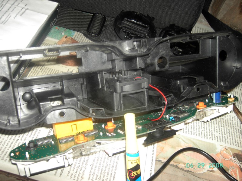

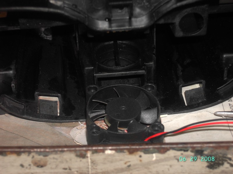

Добрался сегодня до вентилятора в климате, протягивающего воздух через термодатчик салона.
На первый взгляд все не так плохо - вращается легко от руки. Пыли не так много, как могло-бы быть. Промыл и смазал на всякий случай. Хорошо что решил посмотреть как работает, прежде чем собрать.
Вообщем кулер сам не стартовал. mad.gif Если толкнуть - критится резво.
Пришлось менять на компьютерный.
Вот что получилось
[attachmentid=18165]

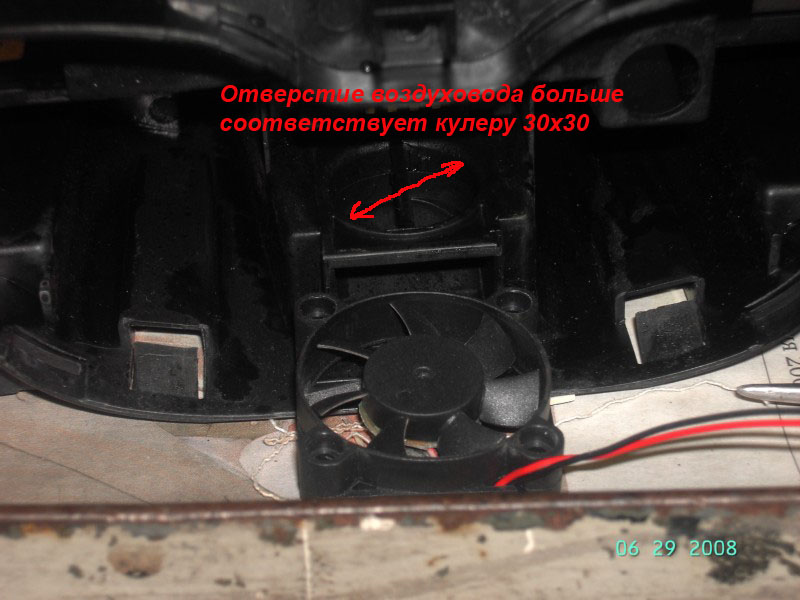

Кулер посадил на клей к воздуховоду от термодатчика. Но отверстие воздуховода больше соответствует кулеру размером 30х30 и поток создаваемый кулером 40х40 слабее, чем от штатного.
[attachmentid=18172]
Получается либо ставить кулер меньшего размера, либо приподнимать кулер 40х40 (прокладывая что-то между кулером и воздуховодом). Пришлось даже немного подпиливать кулер, что-бы нормально влез.
[attachmentid=18173]
С "новым кулером" изменение температуры салона климат отслеживает. Насколько адекватно - покажет время.

На замену, следуя ремомендациям в данной теме, подготовил только кулеры 40х40 мм. Толщиной 20 мм не влез, 10 мм - подошел после небольшой обработки напильником.
Поставлен кулер 40х40х10 Evercool 4010L12S.

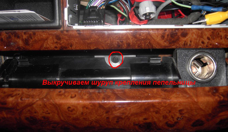

Для начала скидываем "-" клемму с аккумулятора, снимаем магнитолу, извлекаем (при желании вытряхиваем rolleyes.gif ) пепельницу. За пепельницей освобождается доступ к шурупу держащему блок пепельницы и прикуривателя.
[attachmentid=18253]

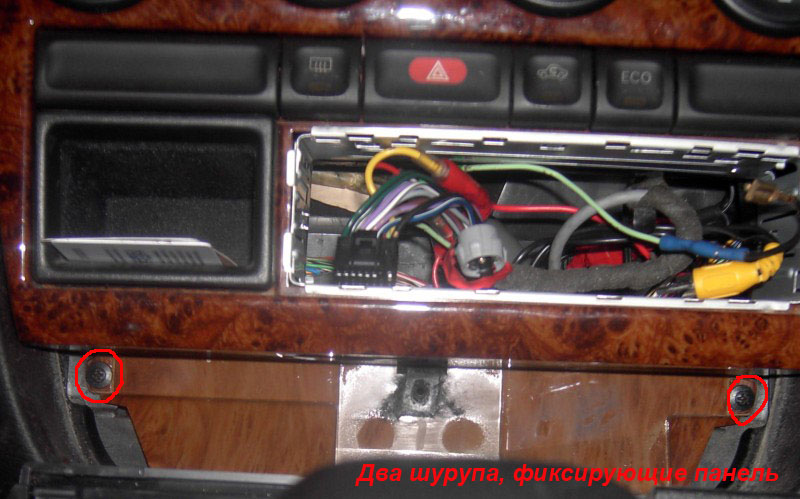

Выкручиваем его, и вытаскиваем "на себя" блок пепельницы. Далее выкручиваем 2 шурупа, крепящие панель в нижней части.
[attachmentid=18254]

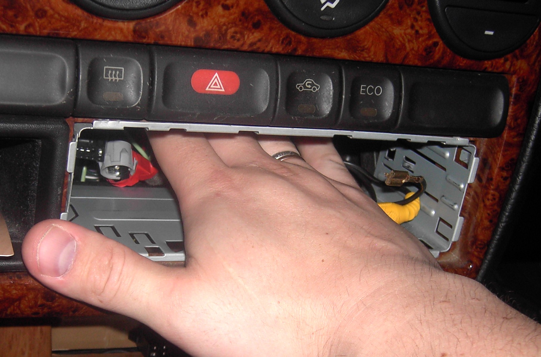

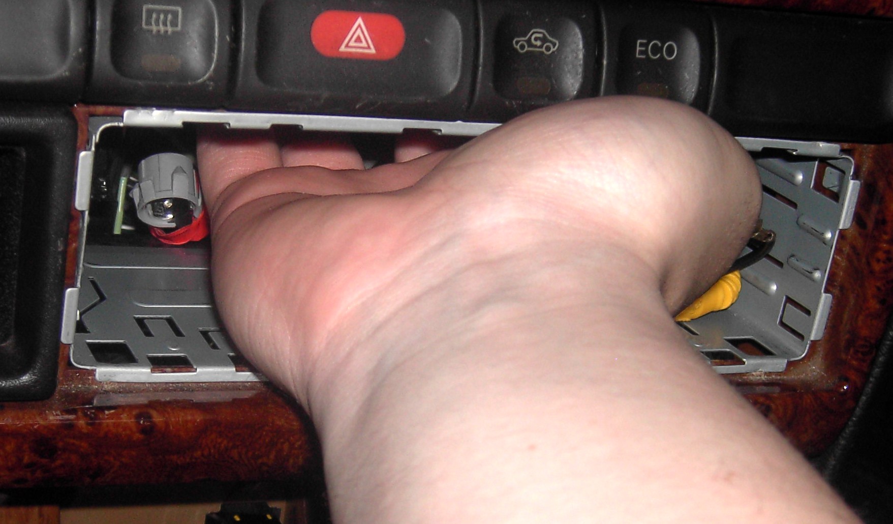

Теперь необходимо, просунув руку через нишу для магнитолы, отжать вниз тягу, фиксирующую панель. И снять панель "на себя". Тяга располагается чуть выше окошка магнитолы, лучше видна при снятой
панели.
[attachmentid=18234][attachmentid=18235][attachmentid=18236]

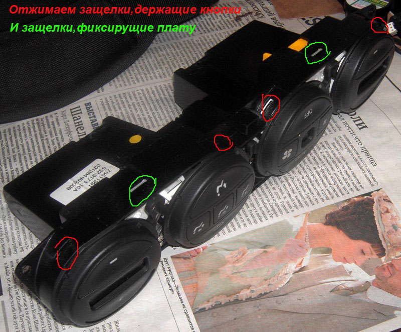

Откручиваем 4 самореза под звездочку по периметру блока управления климатом и извлекаем его на свет божий, разбираем.
Сперва отделяем кнопки, отжимая их защелки. Затем освобождаем плату из кожуха, отжимая 4 защелки.
[attachmentid=18238][attachmentid=18239][attachmentid=18240][attachmentid=18241]

В моем случае (кулер 40х40 мм), кулер немного больше отверстия воздуховода. И как следствие тянет хуже чем мог-бы. Усилить тягу можно немного приподняв кулер над воздуховодом - проложить отрезок какого-нибудь шланга например.
[attachmentid=18249]
