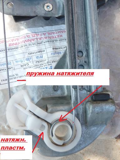

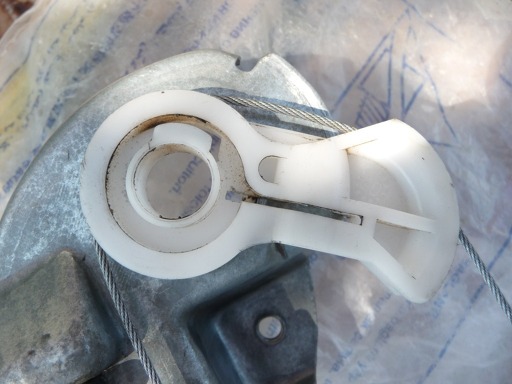

здравствуйте! брал бу мериву с неработающим правым стеклоподъёмником . разобрав дверь увидел у себя описанную в этой теме проблему со сломанным ползунком . но как оказалось это у меня ещё пол беды, т.к. бывший хозяин подпирая стекло деревянной рейкой почему то забыл оставить следующую детальку см.фото. Подскажите можно ли найти где либо этот белый пластмассовый натяжитель с пружиной ? Связь с бывшим владельцом меривы потеряна . Готов приобрести её и +ремкомплект с ползунком для ПРАВОЙ ЗАДНЕЙ двери . Связь в ПМ

Meriva A cosmo z16xep мкпп 2006
