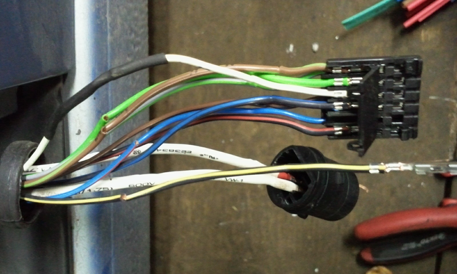

Давно не заходил! (меривка меня не беспокоила совсем, до вчерашнего дня) Перестал работать задний левый стеклоподьемник.После разборки "дверного" жгута обнаружил обрыв одного и поломанную изоляцию (в двух местах) остальных проводов.около часа спокойной работы с перекурами тонкое шило плюс 0.5м термоусадки и паяльник (все сфотографировал на телефон) и всего делов. Сегодня утром читаю страшилки про изоленту и мучительность работы.Жгут довольно просто разобрать и на каждый провод одеть термоусадку.Я с компом на ВЫ,но если нужно из того что сфотографировал попробую сделать мануал.
Ехать надо, термоусадки нет, и проводов у меня "живых" было 1 или 2, несколько в паре мест было переломлено или оплавлено.... так-то согласен, термоусадка лучше... у меня вообще было желание герметиком всё нафиг залить smile.gif

На самом деле нет. Но в итоге щас умотал изолентой так, что еле натянул резинку.... хотя бы предотвратит от перегибов и КЗ, но реально только на Мериве встретил такой косяк с проводкой в двери... в принципе можно написать в GM претензию

Ммм... Процесс натягивания гофры на пучок проводов это отдельная тема. Я поначалу хотел отделаться ремонтом отдельных переломаных проводов, но потом понял, что один провод в гофре протянуть нереально. Разделывал весь разъём, вынимал все провода (не зря, реально целым и нетронутым был только один, ещё три с разрывами и остальные с облупившейся изоляцией), снимал гофру. Потом весь пучок надо было затянуть назад.
Сам по себе он, конечно, не пошёл. Взял кусок лишнего провода, обвязал, пропустил провод через гофру и за него пытался протащить всю косу. Тянул недолго — ведущий провод просто порвался. Я долго думал, что с этим всем делать и не нашёл ничего умнее как вытащить из багажника стратегический запас солидола и обильно намазать им как сам пучок проводов, так и доступные внутренности гофры. Прошло со свистом!
Греби и улыбайся!
Есть вопрос? гофра у нас маслобензостойкая??? не "раздует" ее ненароком от салидола? и потом я как-то не понял если разделать разьем гофру можно сдвинуть к кузову и норм.работать(я именно так делал) и потом просто задвинуть наместо.Пардом мож я чего нетак понял.[attachmentid=92248]
Допуская неправильный радиус кривизны собственных рук, констатирую, что у меня ничего не получалось толком сделать, пока я не снял гофру целиком и полностью.

Сегодня разобрал вторую сторону (левую) "битых" проводов меньше,но разобрал явно не зря!!! 5шт ремонт aq.gif Остальные (после пристального осмотра) решил не трогать,да и мягкая термоусадка кончилась.Будет повод зглянуть,проверить biggrin.gif

Если сдернуть порог, то можно ещё 5-8 см пучка вытянуть... запас есть но маленький... просто я туда полез с протяжкой проводов на усил, ну и увидел smile.gif
