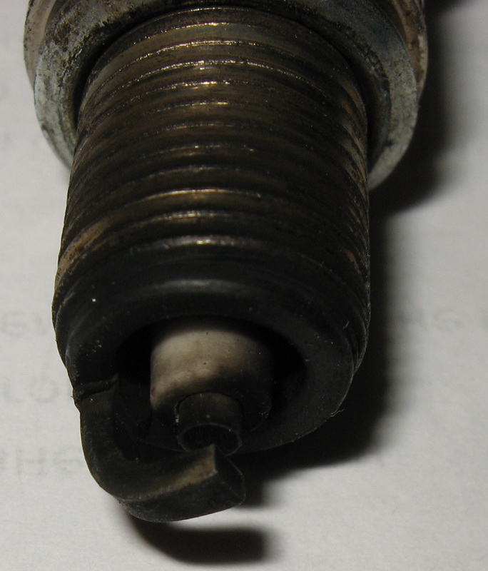

#1423 sergeyvolenev
sergeyvolenev
  • Cообщений: 31
  • Автомобиль: Askona C 16 SH
Отправлено 10 Декабрь 2009 - 19:50
Цитата(sergeyvolenev @ 3.11.2009, 12:21) Просмотр сообщения
Уважаемые коллеги, подскажите пожалуйста. Машина (16SH Var2) стала много жрать (ок. 12 литров на сотню на см. цикле). Хочу попробывать уменьшить поступление в карб топлива (перенастроить). Подскажите пожалуйста, какие винты крутить и в какую сторону.
Цитата(sanmarch @ 3.11.2009, 13:24) Просмотр сообщения
Если всё настроено было, я бы карб не крутил. Можно попробовать разобраться почему она стала жрать. Причин тому куча: от грязного воздушного фильтра до неправильно настроенного зажигания. Может воздушный жиклёр забился, может воздушная заслонка заедает и т.д. Накрутить всегда успеешь.
Приветствую вас, друзья, и с наступающими праздниками! Фильтр поменял, сменил крышку трамблера, свечи, выставил зажигание по стробоскопу и все равно что-то мне не очень нравится как она кушает. Тем более, что сейчас похолодало и когда двигатель включаешь - начинает работать сначала на 2х горшках (менее секунды) ,а потом подключаются все остальные. Когда прогреется - вопросов к нему нет. Вывинтил свечи - все в копоти (см. фото). Думаю, что все это, да и расход из-за того, что карб слишком много льет топлива. Так может все-таки подвинтить чего?
Сообщение отредактировал sergeyvolenev: 10 Декабрь 2009 - 19:52
#1424 Дядя Вова
Дядя Вова
  • Cообщений: 940
  • Город:Ростов-на-Дону
  • Интересы:ЛЮБЛЮ ЖИЗНЬ
  • Автомобиль: opel record 2.0 S акпп berlina.м2140.м 407.
Отправлено 11 Декабрь 2009 - 07:00
проверь исправность вакумного привода.если он негодный начинается непредсказуемый расход.как чинить яписал в рекорде.
Сообщение отредактировал Дядя Вова: 17 Декабрь 2009 - 06:56
Автомобиль - не роскошь, а средство передвижения.

#1426 sanmarch
sanmarch
    Любитель, не фанат.. ))
  • Cообщений: 3 311
  • Город:Волгоград
Отправлено 11 Декабрь 2009 - 09:30
Цитата(cos.mo @ 11.12.2009, 8:32) Просмотр сообщения
Ссылочку бы, боюсь так не найду.
http://forum.opel-cl...showtopic=46172 Чо тут искать, тема на первой странице, в ней 2 страницы.
#1427 sanmarch
sanmarch
  • Cообщений: 3 311
  • Город:Волгоград
Отправлено 11 Декабрь 2009 - 12:24
Читни: http://karbyurator.c...rasxod-topliva/
Вообще сайт занимательный почитай и другие разделы. Эт типа инструкция-памятка работнику СТО.

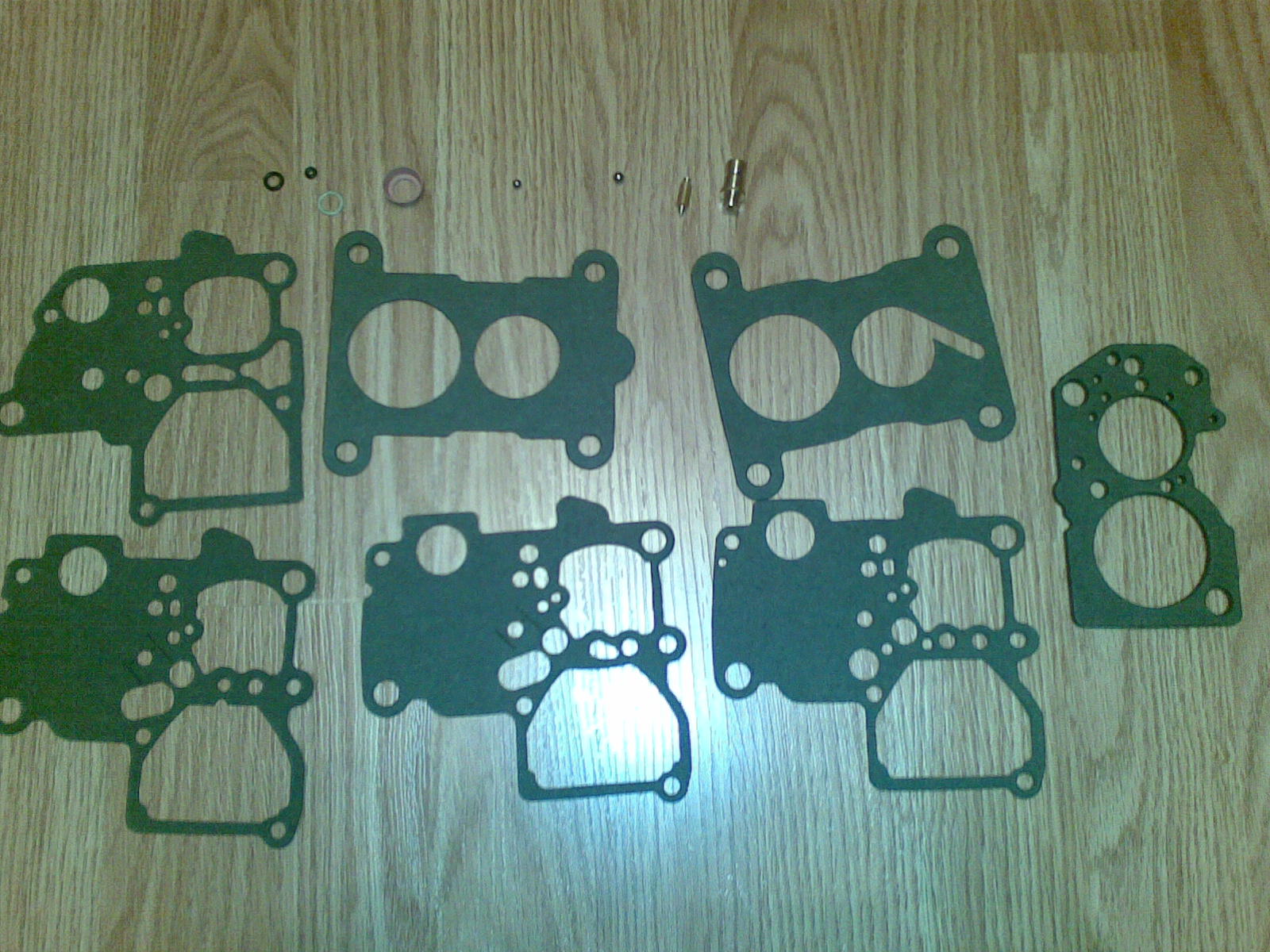

#1429 Maxim2008
Maxim2008
  • Cообщений: 596
  • Город:Россия, г.Владикавказ
Отправлено 28 Декабрь 2009 - 22:41
Вот, что содержит ремкомплект S35G фирмы Meat&Doria, Италия.
[attachmentid=45391]
#1430 sanmarch
sanmarch
  • Cообщений: 3 311
  • Город:Волгоград
Отправлено 29 Декабрь 2009 - 09:32
Спасибки. Наглядно оно по-любому лучше.
Кстати, а шарик на дне УН как доставать? Тот что под трёхконечной звездой? Эта "звезда" выкручивается или как? Единственное место куда я пока не добрался.

#1432 sanmarch
sanmarch
  • Cообщений: 3 311
  • Город:Волгоград
Отправлено 30 Декабрь 2009 - 09:08
Цитата(kukopko @ 29.12.2009, 23:56) Просмотр сообщения
Я промывал там с помощью медицинского шприца с иглой. переворачиваешь половинку карба, и направив туда к шарику иглу - вымываешь возможные грязинки/песчинки...
Да промыть не проблема, проблема поменять!
Вон вишь, в ремкомплекте два шарика - большой и маленький. Маленький под пластмассовую пломбу клапана УН, а большой как раз под "звёздочку". А как его от туда достать?
