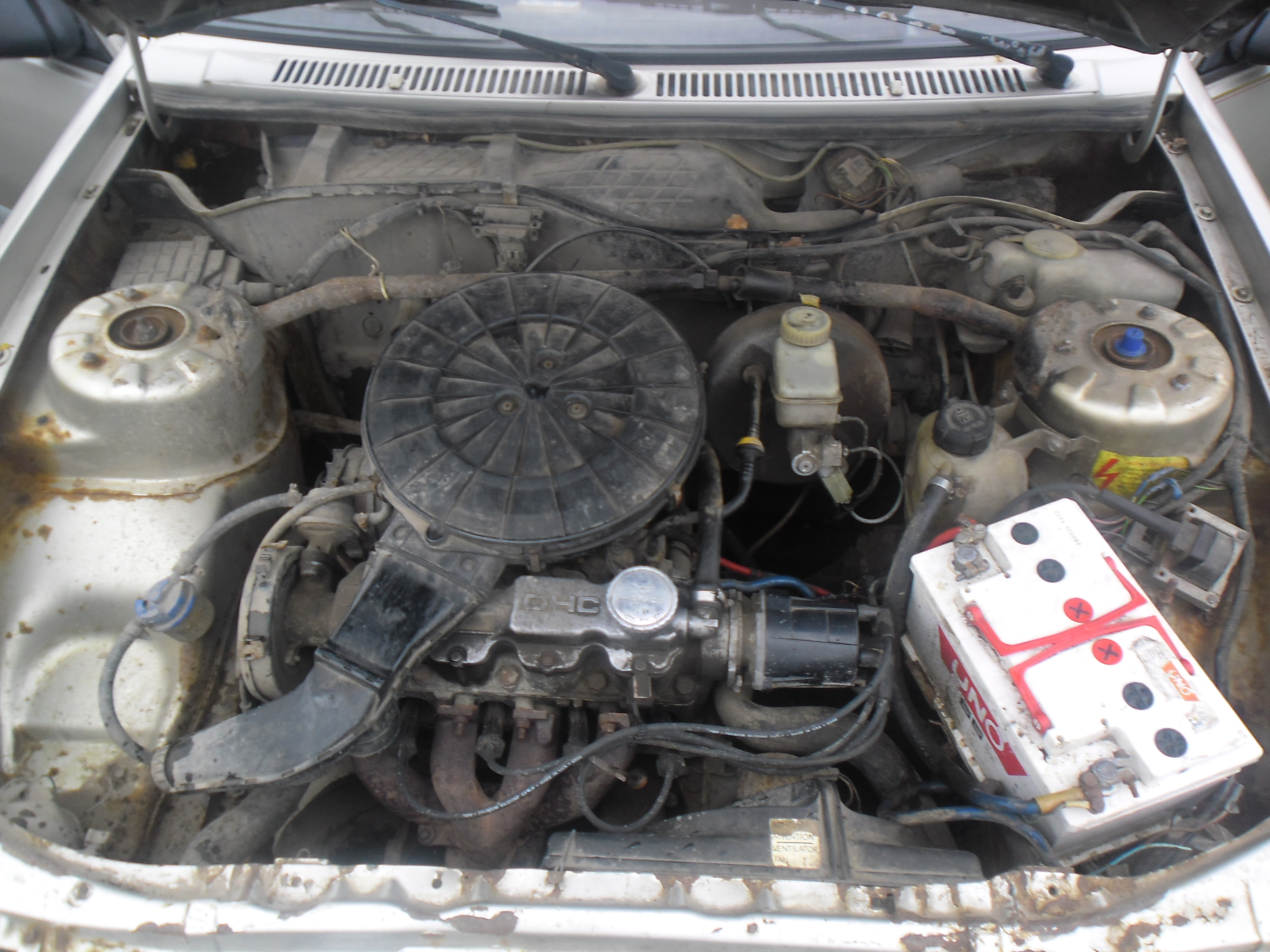

Всем привет!У меня такой вопрос.Опель Аскона 87 г.в.,двигатель c16sv,карбюратор Pierburg 2EE,система зажигания(по внешнему виду) бесконтактная.Суть вот в чём:пару дней назад стала плохо заводится на холодную,крутишь крутишь её стартером вообще полный ноль(свечи зажигания в бензине),потом постоит немного и схватывает сразу же.Потом приедешь,заглушишь,и минут через 10 снова пробуешь заводить и ни фига,крутит,крутит в пустую,да ещё если педаль газа поджать к полу то она пытается схватить,последий раз так и завёл на горячую,и при этом выхлоп у неё такой вонючий.А вчера вообще обсох,сходил до заправки,заправил в канистру,пришёл,залил,пробую.Без газа крутит в пустую,газ в пол схватывает,и даже 1 раз завелась,как только отпустил,сразу заглохла,при снятом воздухане из карбюратора при заводке вонючий выхлоп.Что делать дальше не знаю.Машину приобрёл 2 недели назад,ничего в ней не делал и до этогоона заводилась безупречно!

Читайте форум...Поздравляю,кстати!Сделайте метку на трамблере и попробуйте чуть раньше зажигание выставить.Если не поможет-ройте карб...

Забыл ещё добавить:увеличился расход бензина.Сначала было 5.6 литра,потом 7.5 литра,а последний раз 12.5(!!!!) литра!!А ещё я переткнул фишку на 98 бензин.

А на кой? blink.gifГляньте трубочку от дад.Должна быть целой без потресканий

Судя по буквам двигателя C16SV,должен стоять катализатор.Он есть?Просто про такой двиг я не слышал...

Нет там катализатора.Св-с изменененной формой поршней,позволяющей достигнуть большей степени сжатия.Бенз 95/98,но отлично работает и на 92(фишку на 95!)карб 2Е3 или 2ЕЕ.Стоит датчик температуры масла-на других не встречал(но и не искал специально)работает и без него-переходит вроде в аварийный режим-всегда 10° до вмт но я особой разницы не заметил...,впринципе похож на nz-отличия по системе зажигания.Малый блок.Модуль зажигания 6-ти лапый...Макимум разгонял до 160 км/ч-дальше страшно)))).Система запуска в холод если не настроена-то прилично компостирует мозг,ибо заслонка управляется би-металлической пружиной которая с годами новее не становится...В остальном-отличнейший движок,довести до ума и горя не знать..

В чем отличия поршневой?Степень сжатия какая?Сколько лошадок?

На nz выточка в поршне больше.Т.е. поршень на sv более плоский.За счет этого камера сгорания меньше.Степень сжатия-не помню точно,10 с чем то..Глянь в разделе "Учим матчасть.."Лошадок 82 вроде..Там же.Отличичия больше по степени зажигания и питания.Кстати дад от nz и от sv разные(!) Проверенно опытным путем.С "родным" и от нз двигатель абсолютно по другому работает
