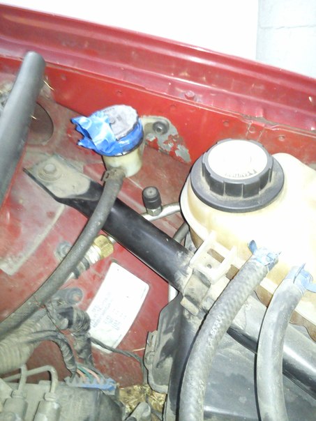

два месяца назад заправил кондей,сейчас не холодит поехал на сервис нашли утечку,через загрузочный патрубок,посоветуйте как поменять,где заказать,а то как то жарковато...вот под чёрным колпачком и травит...
поменял загрузочный клапан ,теперь новая беда когда выключаю кондей появляется металический шум со стороны компрессора.Как понимаю что больше всего подшипник.???

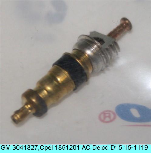

Приветствую. Вопрос у меня такой, заправил кондей, ни где не травит всё в порядке, а потом как отсоединили шланги после заправки, начало сифонить на линии высокого давления через заправочный клапан, тот что с шариком внутри, что делать менять его или можно как то отремонтировать? Искал его на экзисте, на чертежах не нашёл его совсем, позиции такой нет. Вот такая вот беда. Может кто то менял? Изображение
#193 sergemoskva
sergemoskva
  • Cообщений: 4 257
Отправлено 09 Август 2013 - 10:35
Цитата(KinslayeR @ 8.8.2013, 17:37) Просмотр сообщения
.......заправил кондей, ни где не травит всё в порядке, а потом как отсоединили шланги после заправки, начало сифонить на линии высокого давления через заправочный клапан.....
Клапана можно менять ( по поводу "шарика" внутри клапана - сказать не могу ) . Клапана продаются в автомагазинах и должны быть в автосервисах , где производят заправку кондиционера фреоном . Стоимость этих клапанов имеет большой ценовой разброс , начиная от 150 рублей до 800 рублей .
Вот первый..........................................
( точно не помню blink.gif , но вроде вот эти каталожные номера у клапана ) :
Opel 1851201
GM 3041827
AC Delco 15-1119
Вот второй................
ИЛИ ВОТ ЭТОТ.....( возможно с "шариком" )
GM 52458184
AC Delco 15-5438
Оба этих клапана установлены на Опель Синтра , а вот какой тебе нужен - выбирай сам az.gif

Отправлено 09 Август 2013 - 14:46
Спасибо огромное, нужен тот что на второй фотке, спасибо за номера Изображение
