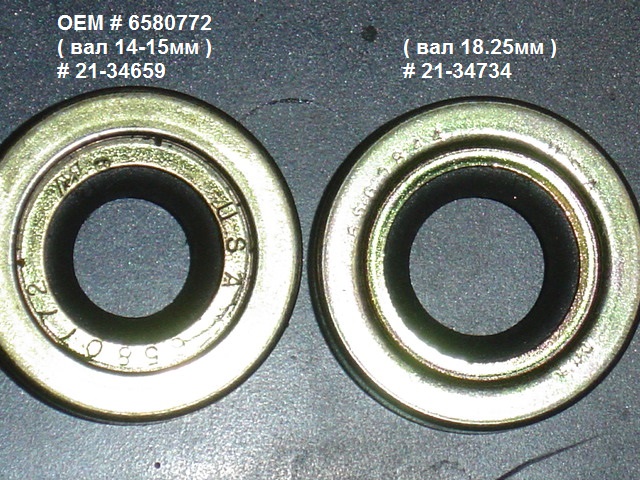

вот мне и необходимы размеры комплекта уплотнения на вал,так как начало подгонять масло и фрион уходит соответственно...а у нас могут подобрать только зная размеры,а узнать их можно сняв компрессор))

По спецификации компрессор V5 ( выпуск до 2000 года ) имеет диаметр уплотнения вала 14,25 - 14,28 мм ( с допуском ) . После 2000 г. , два - три года выпускались компрессора с валом 14-15мм и 18,25 мм . После 2003 года уплотнение вала было изменено на формованное универсальное двойное уплотнение , которое применяется и по сей день . Поэтому как раньше , уплотнение вала - не применяется.
Наружный диаметр уплотнения возможно равен наружному диаметру подшипника , но это не точно . az.gif
