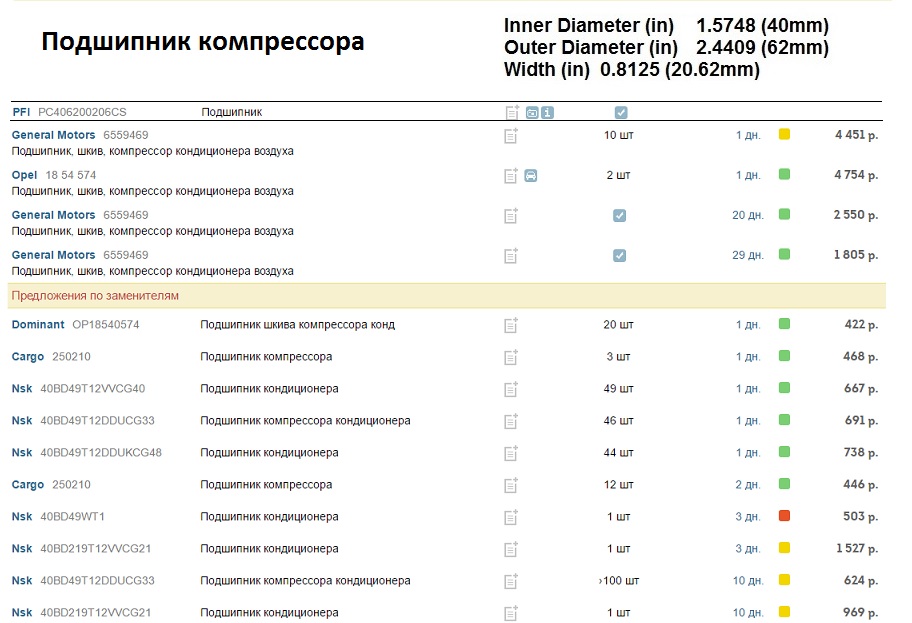

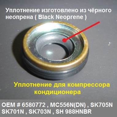

Народ, кто может подсказать каталожный номер подшипника компрессора кондиционера и сальника? Срочно!
#239 sergemoskva
sergemoskva
  • Cообщений: 4 257
Отправлено 30 Май 2016 - 20:43
Подшипник шкива
[attachmentid=129389]
Сальник вала
[attachmentid=129390]
#240 Deeman843
Deeman843
  • Cообщений: 199
  • Город:Казахстан. Аксай.
  • Автомобиль: Opel Sintra
Отправлено 30 Май 2016 - 20:45
Спасибо, sergemoskva, очень выручил!
По списку из первых пяти штук любой подойдет?
