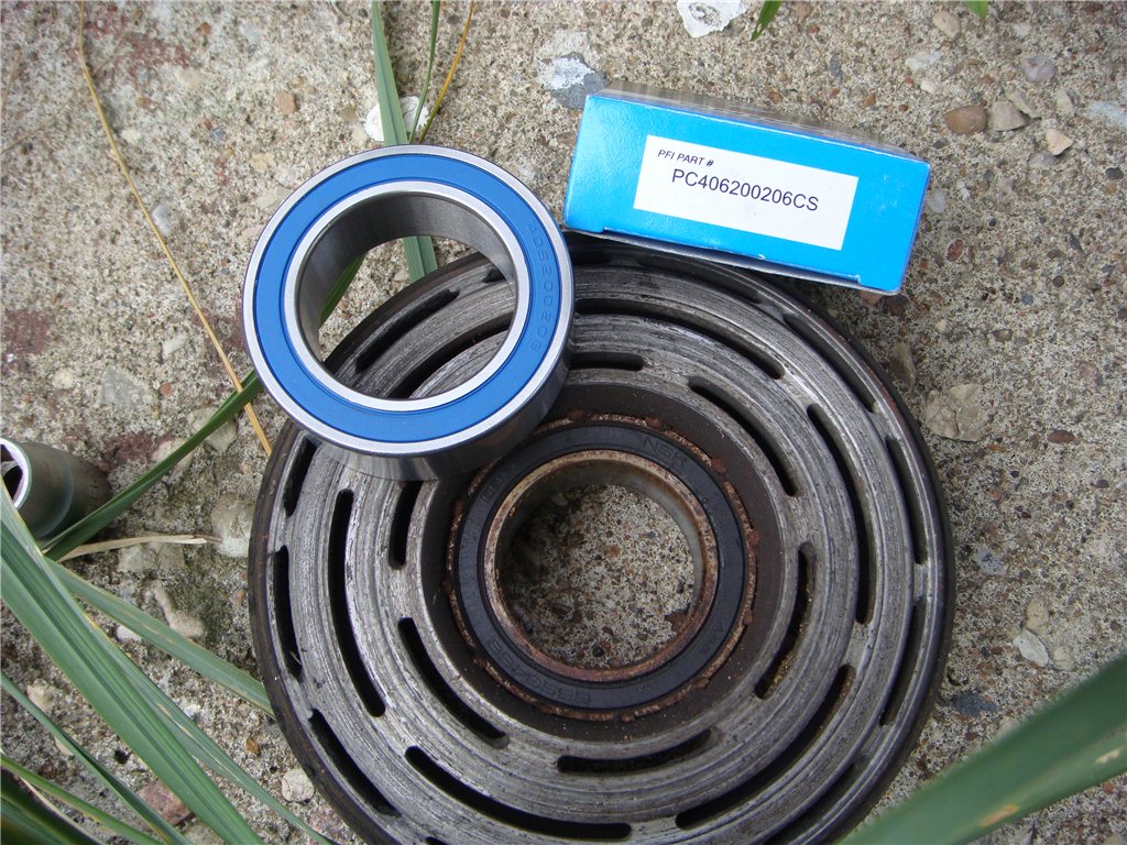

Они все подходят по размерам . Разница в номерах одного производителя зависит от материала защиты подшипника или вообще без защиты - разницы практически нет .
[attachmentid=129391]
#242 Deeman843
Deeman843
  • Cообщений: 199
  • Город:Казахстан. Аксай.
  • Автомобиль: Opel Sintra
Отправлено 30 Май 2016 - 21:01
Жалко репутацию не могу менять, я бы тебе плюсов налепил))
Спасибо!

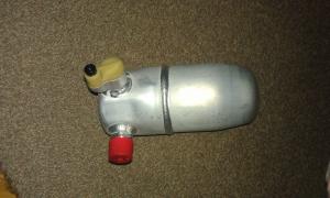

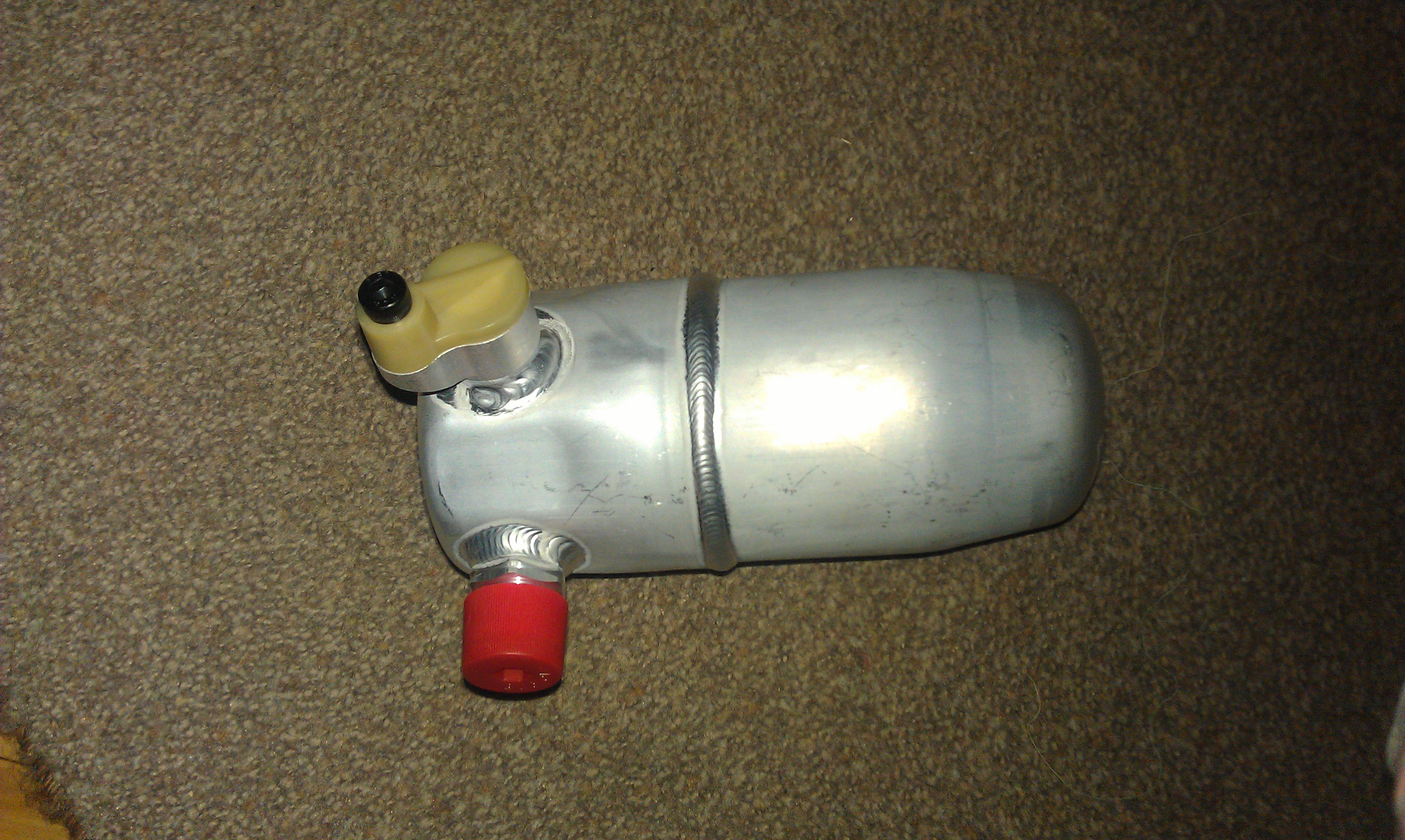

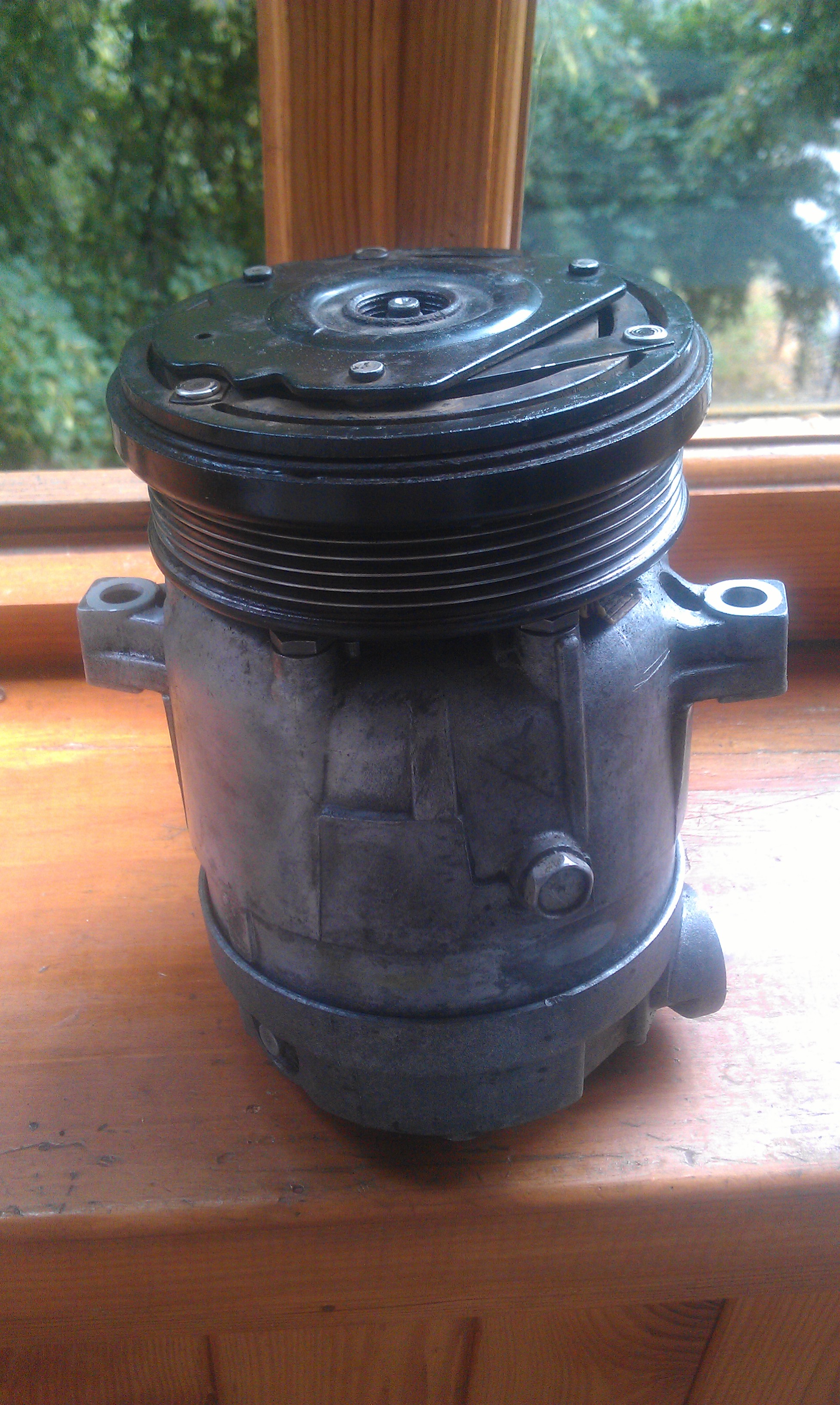

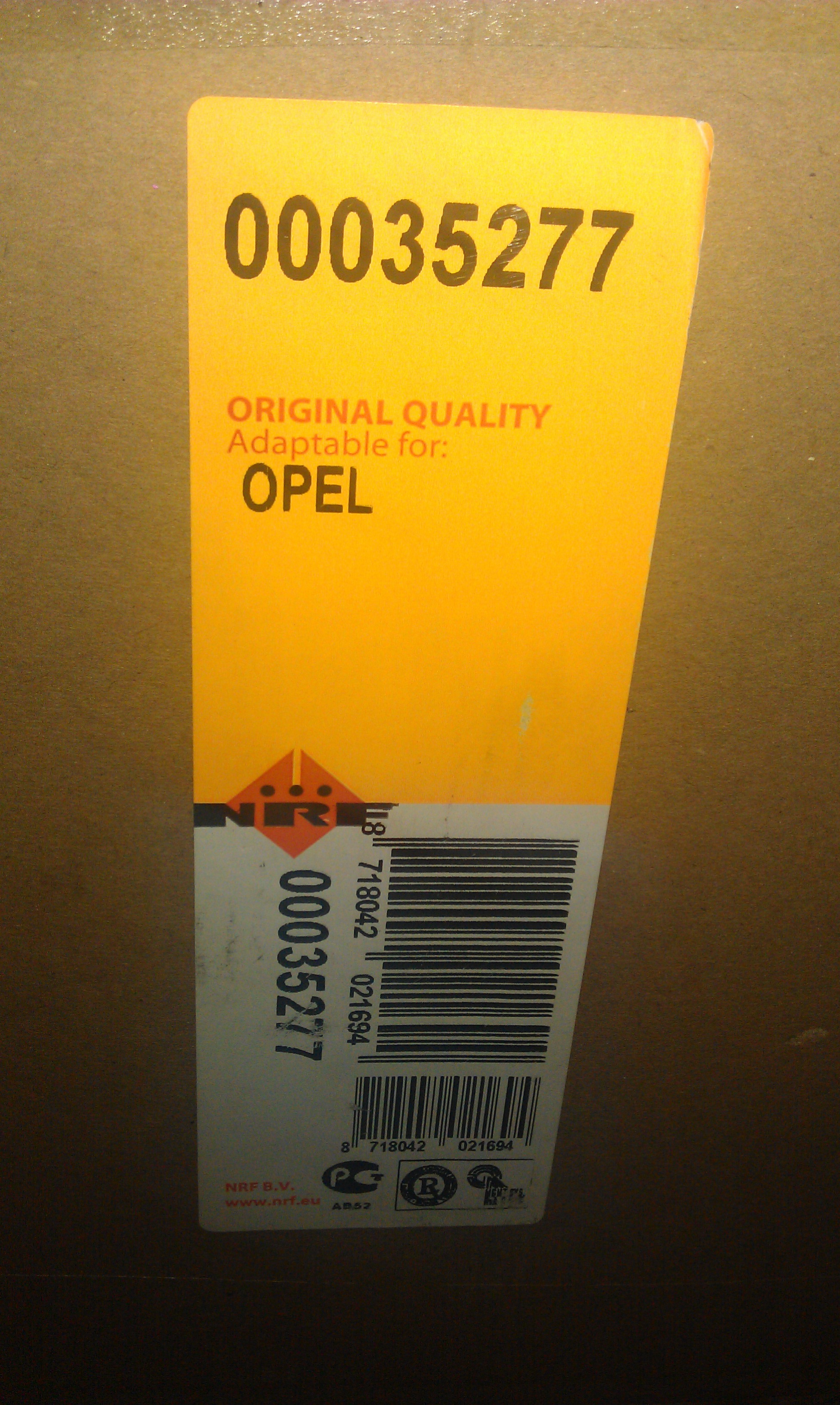

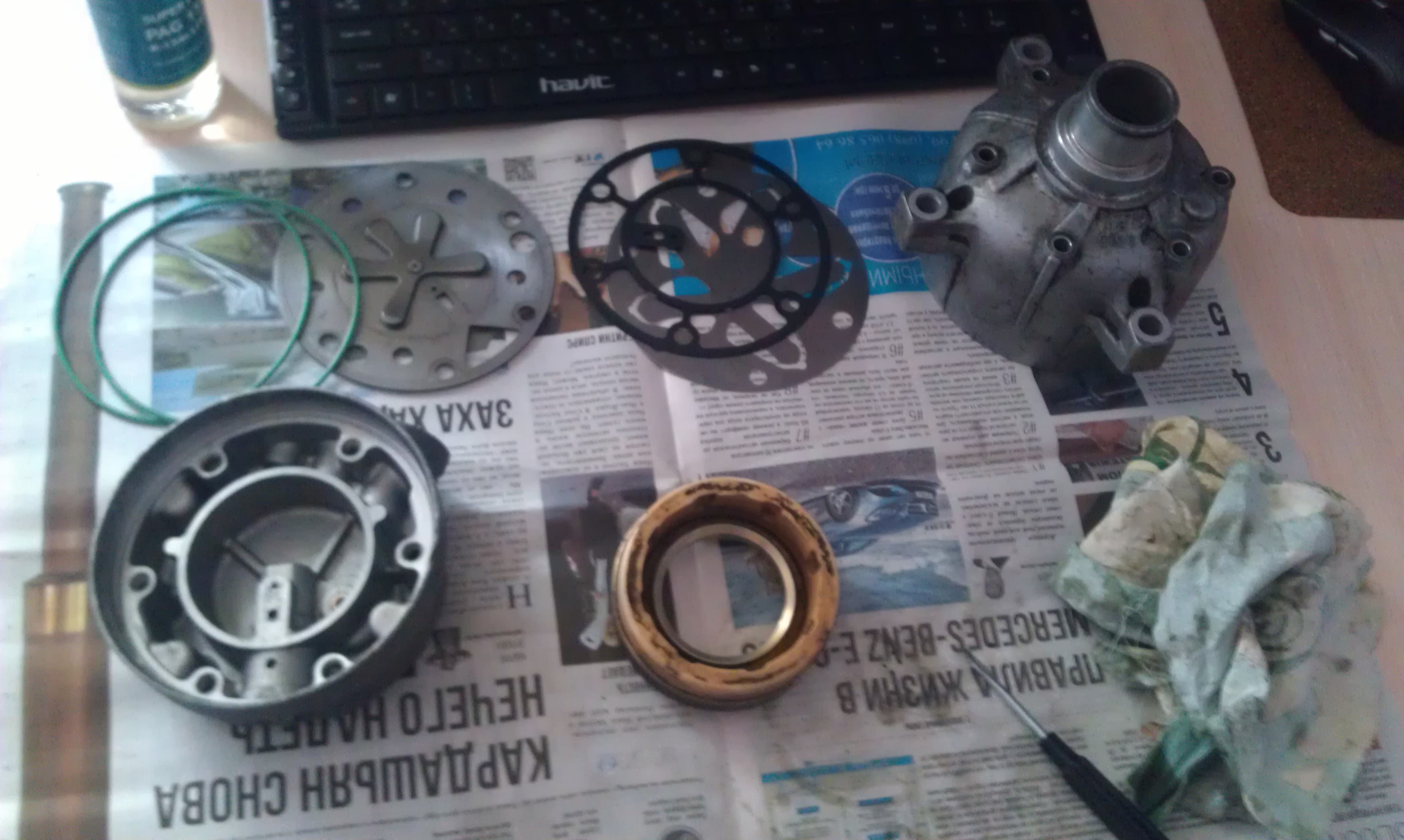

Заморочился системой кондиционирования, до этого она не функционировала около 2 лет.
Куплено:
-конденсор NRF 35277
-осушитель AC Delco 15-10076
-дроссельный клапан Хелла
-куча резиночек
-масло ПАГ 150 (Карго)
-короткий ремень, полезный для содержания машины на ходу, при переборки компрессора.
Снятие компрессора показало звезду сальника и небольшие раковины на валу. Подшипник - гуд. Сама ЦПГ компрессора гуд, явных следов износа нет, как и стружки. Диаметр вала в посадочном месте сальника 14,28мм. Вал был шлифован где-то на 1 десятку и отполирован, заменен сальник и резинки корпуса. Можно в принципе шлифовать и более глубокие раковины, так как натяг у сальника около 3+мм (1,5+ на сторону) "Рестайловый" 2-х кромочный сальник, более надежный, нам не подойдет ибо он на 1мм выше (толще), мы просто не сможем поставить стопорное кольцо. И вообще более, судя по каталогам, поздние версии Харрисона V5, имеют гораздо больше усовершенствований, в виде всяких резинок и тд.
Качество конденсора - вполне нормальное (хотя написано ориджинал кволити rolleyes.gif ).
Осушитель брал от брата омериканца, евро хеллы под синтру уже не с искать.
Дроссель-капсула древнее изделие и подходит на тучу разных ведер и стоит 3 копейки.
На неделе думаю собрать. Единственный гемор - радиатор скорее всего не станет, без снятия основного.

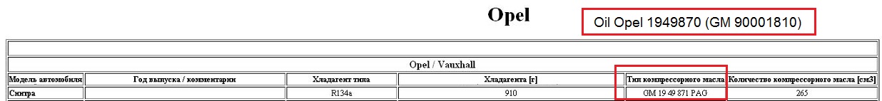

#252 sergemoskva
sergemoskva
  • Cообщений: 4 257
Отправлено 31 Октябрь 2016 - 09:16
Масло для компрессора кондиционера . Вот только какой из двух для смазки (при разборке компрессора) - не помню . Поищи в инете .
[attachmentid=131123]
#253 Крамер
Крамер
  • Cообщений: 565
  • Автомобиль: Sintra 2.2 16V 1997
Отправлено 31 Октябрь 2016 - 19:57
Да пофиг кто производителя масла. Тот же Карго можно налить - нормальное масло. Оригинал есть смысл лить если у тебя есть гарантия, что тебе фреон Дюпонтовский заправили (что фантастика), а не китайскую гадость, что 95% рынка заправок кондиционеров.
Лить нужно обязательно PAG. Нужно 150, но можно и 100. Сальник смотри не заверни, при установке.

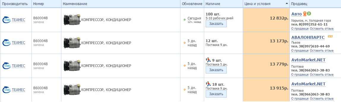

#257 vasylyi.fisherman
vasylyi.fisherman
  • Cообщений: 875
  • Город:Витебская обл
Отправлено 07 Ноябрь 2016 - 23:09
меньше 200 енотов компрессор не нашёл, душит жаба , но если кто найдёт дешевле ( в Белорусии) дайте плиз ссылочку или телефончик буду премного благодарен!! Смотрел на али-экспресс так там компрессор 100$, есть и по 95, но доставка------КОНСКИЙ ценник((((( Изображение

А 13-14 тыров - это не те же 200 баксов? Или я не прав? А пересылка? В Украине по 150 омеговских - куча. Но пересылка скушает всю экономию.
#260 sergemoskva
sergemoskva
  • Cообщений: 4 257
Отправлено 08 Ноябрь 2016 - 21:37
В Польше от 6500 до 8500 . Иметь друга дальнобойщика .
На Али видел со скидкой ( 11.11.) и пересылкой - всё вместе около 12000
Дешевле только Б/У с заменой резинок , сальников , втягивающего , подшипников .
Сейчас зима . Купить Б\У компрессор , и постепенно , в течении полгода , подкупать к нему запчасти. Перебрать его самому . Случись со мной такое - я бы сделал именно так .
