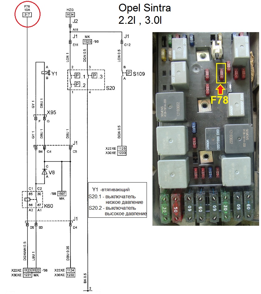

При включении кнопки кондера срабатывают вентиляторы, щелкает реле кондере и на разъеме компрессора появляется "-", "+" вроде должен быть на постоянке, но его нет. Предохранители которые справа на торпедо все целые. Кондер работал, только фрион пропускал, утечку устранил, поехал заправил, но муфта перестала срабатывать, на прямую провода кидал - срабатывает. Разбирался с электриком по схеме 5. Кондиционер. Автомобили с бензиновым двигателем V6 объемом 3.0 (с руководства compact-instrukcja_rus.pdf)., судя потому что для 2.2. схему работы кондера не выставили, я предположил что они одинаковые. Судя по схеме "+" должен идти с А50 - предохранитель 18 блока управления двигателем, но где этот предохранитель не разберусь. Прошу помощи.
Сообщение отредактировал Alex6300: 15 Ноябрь 2016 - 00:49
#273 sergemoskva
sergemoskva
  • Cообщений: 4 257
Отправлено 15 Ноябрь 2016 - 10:22
Втягивающий на компрессоре может не срабатывать из-за маленького или большого давления в трубках . Стоит обратить внимание на датчики давления (на схеме S20 ). Смотри схему ...
[attachmentid=131337]

Сергей, огромное спасибо, давление делали разное, датчики вряд ли, т.к. "-" приходит, а с предохранителем повоюем (может где дорожка перегорела) отпишусь позже.

#275 Крамер
Крамер
  • Cообщений: 565
  • Автомобиль: Sintra 2.2 16V 1997
Отправлено 16 Ноябрь 2016 - 23:30
Смотри пробил ли диод. И датчик давления (4х контактный) можно под замену. Он может работать, но быть уже не в допуске.

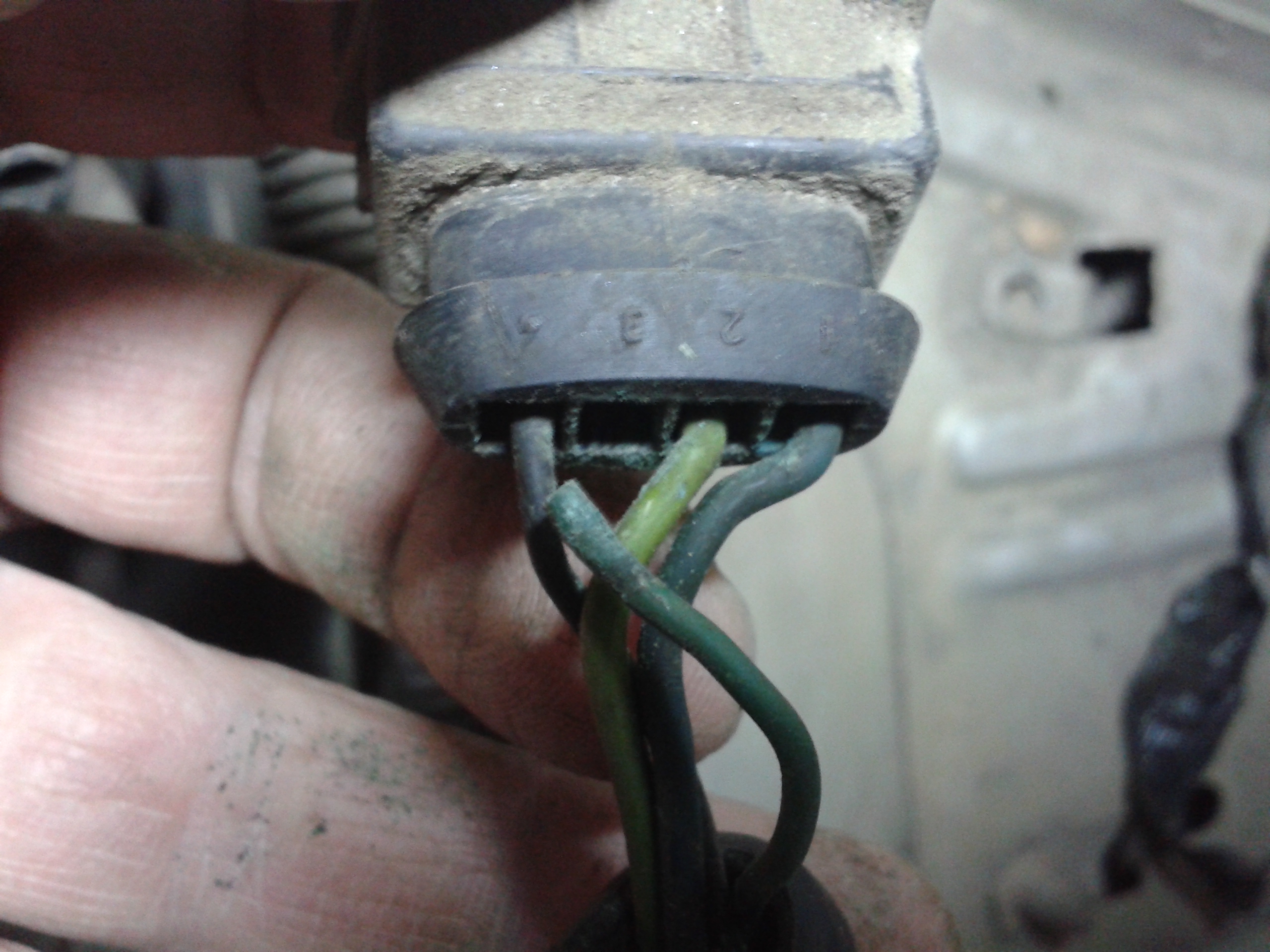

#280 Alex6300
Alex6300
  • Cообщений: 49
  • Город:Горловка
  • Интересы:Дайвинг
  • Автомобиль: SINTRA 2.2
Отправлено 25 Ноябрь 2016 - 00:19
Наконец разобрался почему не включалась муфта на компрессоре, под защитной резинкой разъема четырехконтактного датчика отгнил третий провод [attachmentid=131447] Спасибо всем за помощь.
