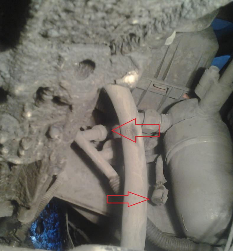

Добрый день.
Подскажите пожалуйста, что это за датчик.
Я думаю, что это связанно с кондеем.
На снимке стрелками обозначил датчик и разъем его. Как сегодня выяснилось разъем не был подключен какое то время.
Кондиционер не работал на этой машине года 4. Его прошлый хозяин и не пытался починить.

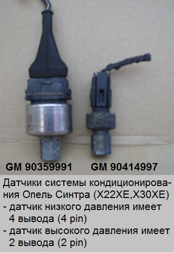

В системе кондиционирования установлены два датчика - низкого и высокого давления . В твоём случае - это датчик высокого давления . (см. картинку)
