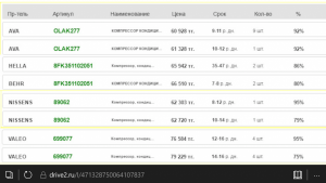

89062 nissens. Встает как родной. Поставил новый пару дней назад - идеально!

я  заказал на экзисте, пришол, но ставить буду в понедельник,
Behr-Hella 8FK 351 134-061
НЕ ПОДОШОЛ.

Отправлено 03 Июнь 2017 - 05:24
Вот эти смотри. Подходят.
