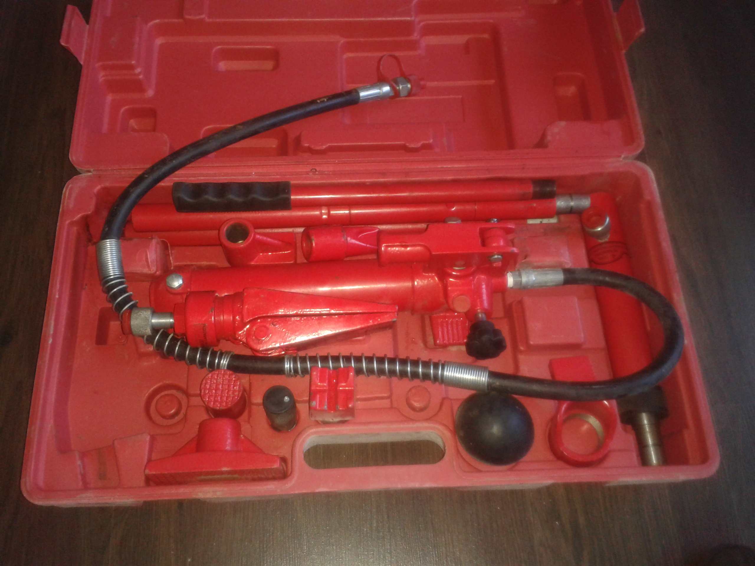

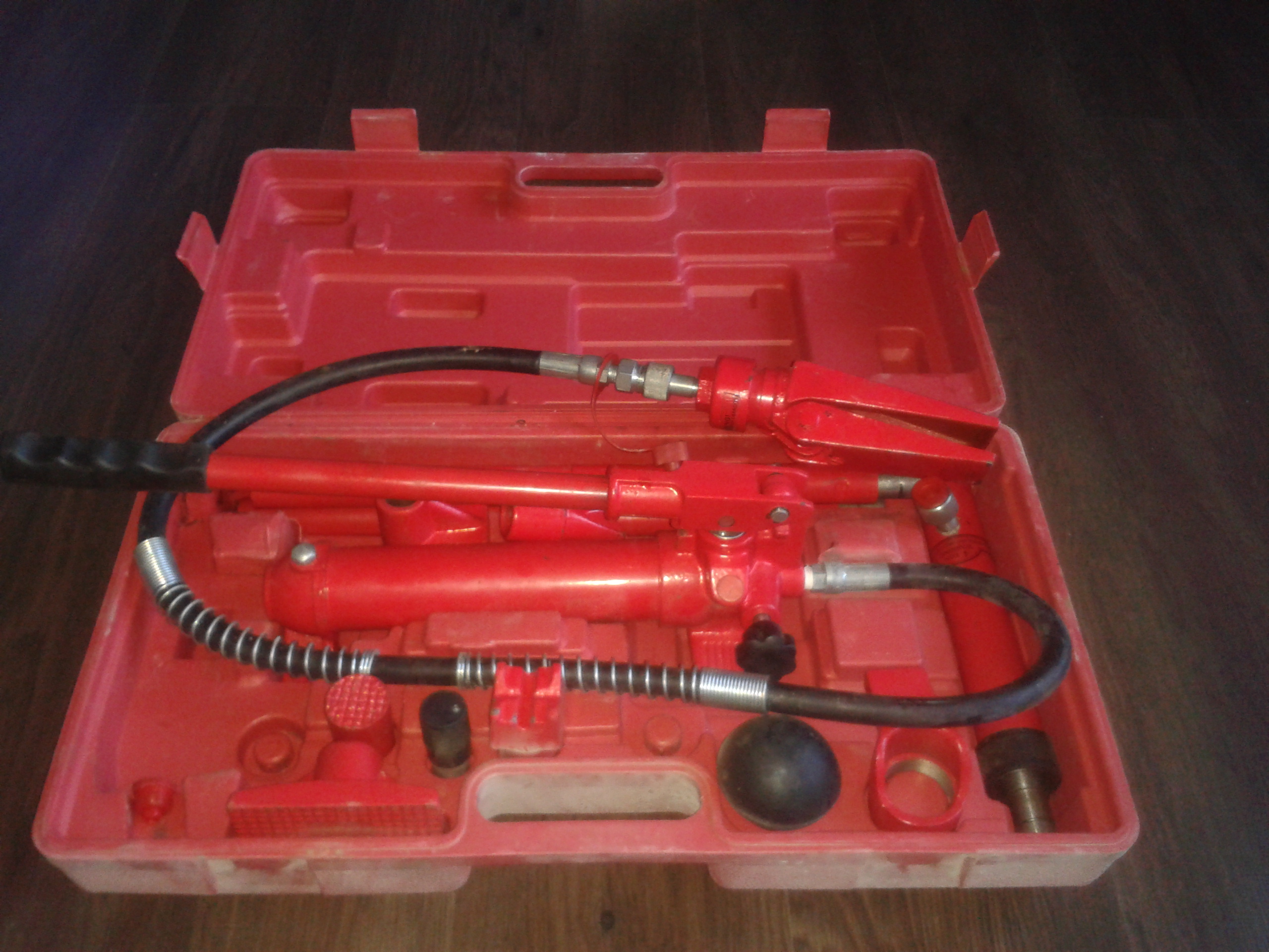

мне нужен комплект из-за крючка и переходников на форсу. а молоток у меня есть на 4 кг. дело не в этом. идея такая, на болты головки 4 трубки. на верх металическая платформа. крюк на форсу. у меня есть гидравлический насос с набором насадок. по типу для кузавщиков. там есть лапка которая разжимает. вот, что-то типо этого. цепляю форсу крюком, верх остается над платформой, под крюк гидравлический разжим. создаю натяг и перфиком постучать. думаю вылезит.
#146 ПаровозоВед
ПаровозоВед
  • Cообщений: 539
  • Город:Scotland. Falkirk
  • Автомобиль: Vauxhall Vivaro 1.9 cdti 2005 Hunday i30 2009 Triumph street triple675 2008
Отправлено 07 Август 2012 - 22:03
вот такой комплект. наглядно видно разжимку.

#147 uzbek
uzbek
  • Cообщений: 5 654
  • Город:Україна, Чернівці.
Отправлено 07 Август 2012 - 22:08
Попробуй. Потом расскажешь.
К этой разжимке, перфоратор не забудь... Для создания вирбрации при нагрузках.

Мощность пофиг. 750w подойдет. да любой подойдет, только зубило в корпус не впороть at.gif у меня дэволт 36 вольт на батарейке. как раз то, что надо.
если точно 89к миль сейчас.
Секс с форсами может быть легко. где-то вчера вычитал, что уже и на 20тыс км такое бывает. так-что приятного мало.
Чижик, спасибо, я так и думал. просто натяг врятли что-то даст. надо сообщить вибрацию. форсы залиты вдшкой уже неделю. 1 кислая, 2ая легко отошла, смазано и поменяно. еще 2е не пробывал.

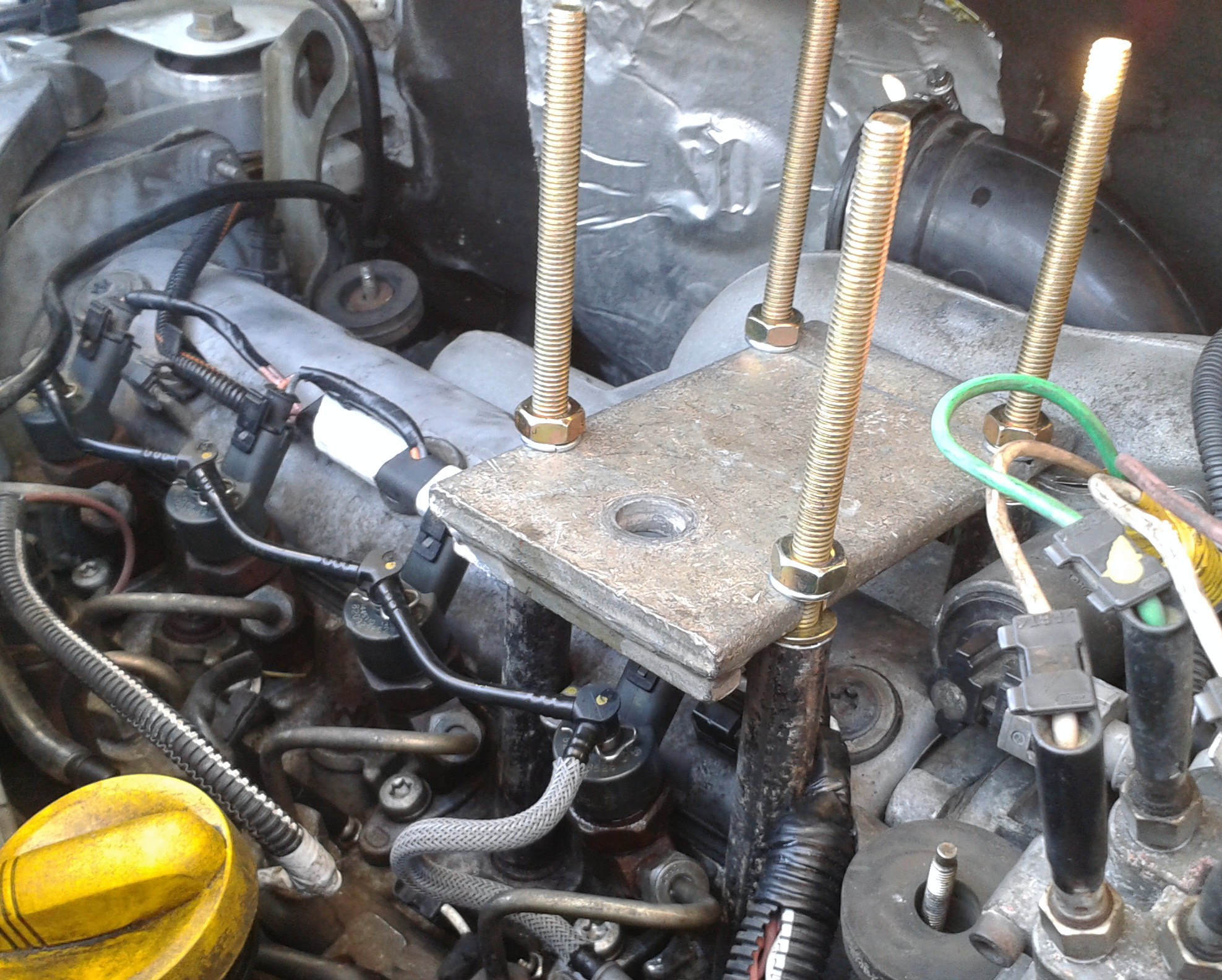

Вот что на данный момент имею. сегодня сделал вот это. жду комплект молотка.

Отправлено 08 Август 2012 - 23:28
как чисто, у меня там все заржавело почему то!
#160 ПаровозоВед
ПаровозоВед
  • Cообщений: 539
Отправлено 08 Август 2012 - 23:33
да, двигло довольно чистый. хоть с этим повезло.
