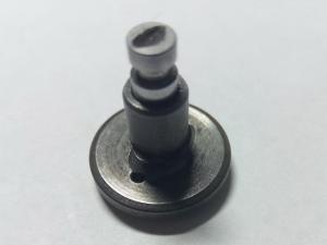

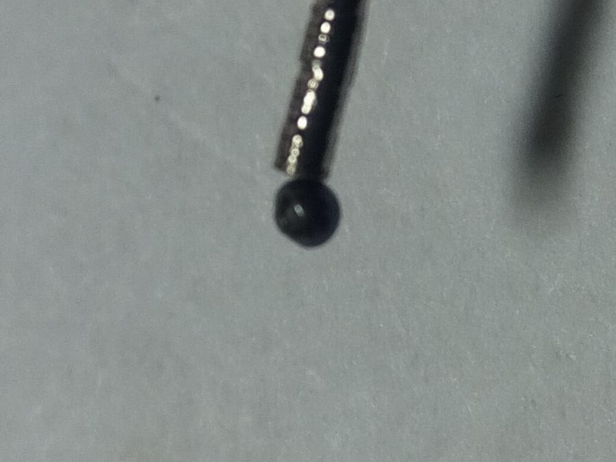

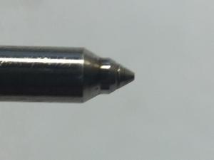

Разобрал форсунку: шарик конический  :ab: , клапан разорван :ak:,  пояс на игле  :ac: .
#1094 Serge_Kov

На второй подклинивший мультипликатор, игла залипшая износ как у первой. На третьей седло шарика было залипшее, игла -
износ как у первой.
