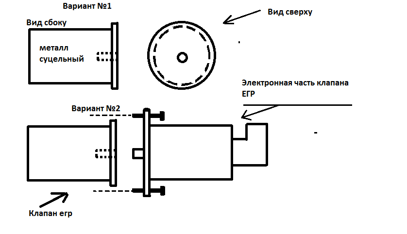

ребята на форуме не был уже почти 2 месяца!! тему открывал я!! перечитывать нет времени!! смотрю горячо обсуждаете - 3начит скорее всего я напортачил!!! Глушил так! смотрите на рисунке! Описание: суцельный метал вытачивался под длину и ширину клапана егр, внутри просверливалось отверстие под электронную часть клапана, получилось так что шток ходит сам по себе в отверстии! отверстие отмеченно штрихпунктирной линией! Дальше я схитрил и сделал бортик чуть больше клапана на 2-3 мм что бы не сверлить отверстия под болты клапана, так обраом клапан у меня прижимаеться электронной частью! смотрите вариант 2: я покаал болты что они проходят мимо бортика! на варианте 1 вид сбоку и сверху заглушки! Кто рабираеться чуток в чертежах я думаю поймет!! на Варианте 2 клапан в сборе! ВСе в рисунке нарисованно пропорционально!!! Если можете дайте ответ правильно либо нет?
Но есть вопрос --- насколько болванка перекрывает вход выхлопных газов?
Ее б вытащить и глянуть.
Сообщение отредактировал ГЮГ: 10 Май 2011 - 19:06

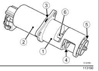

#119 Movano 007
Movano 007
  • Cообщений: 5
  • Автомобиль: Movano 2,2 dti
Отправлено 15 Август 2012 - 09:48
Цитата(ГЮГ @ 6.4.2011, 21:14) Просмотр сообщения
Чтобы не возникало лишних вопросов, прошу объяснить принцип работы --- flag.gif
Для новичков можно еще раз что точно нужно заварить , у меня такой же клапан как на Вашей картинке , стоит на Movano 2,2 dti F9G722 , ездил 2 года просто снял фишку с ЕГР , показывала ошибку только на диагностике, теперь разбираю мотор есть возможность заглушить ЕГР , КАКИЕ цифры надо заварить .
#120 ГЮГ
ГЮГ
  • Cообщений: 3 866
  • Город:Украина ,Хмельник.
Отправлено 15 Август 2012 - 16:20
А мотор у тебя часом не G9T?
А то про F9G чет не слышал... F9Q еще понятно.
F9G это какой?
А --- вот нашел на Трафиках они оказывается ag.gif --- http://www.tmspecial...tml?language=de
