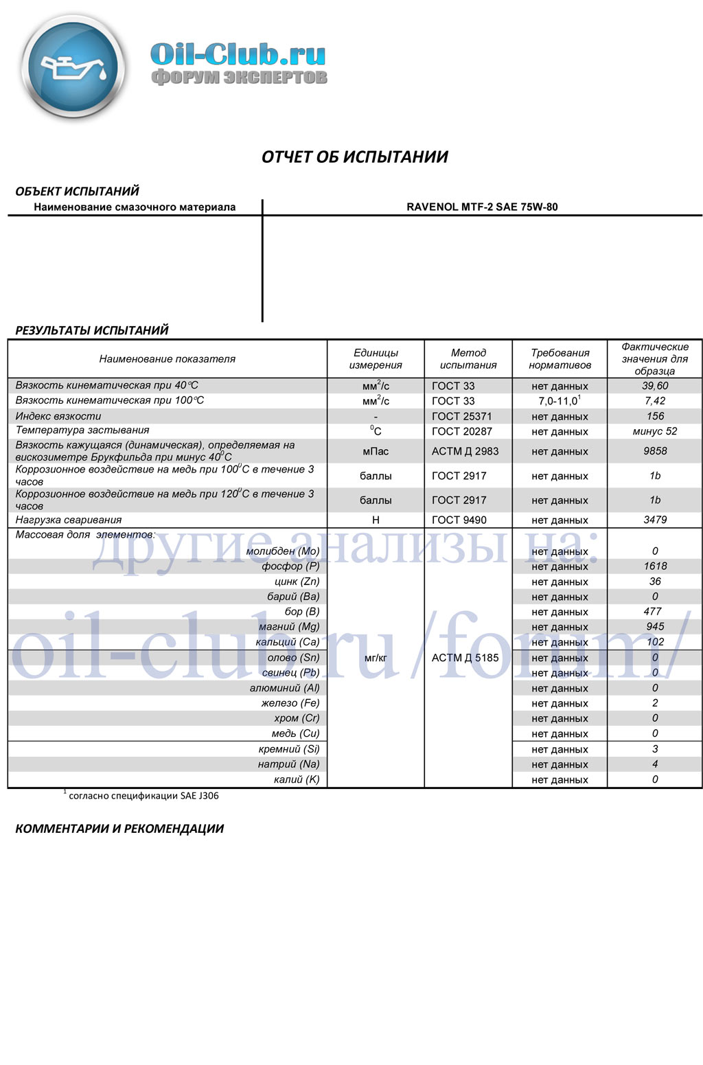

Да не темнит. Просто они изменили политику, якобы что бы народ не умничал а брал то, что прописано в букваре. Да, как то наверно это не совсем правильно, многие это не понимают.
Но, я заметил одну тенденцию похожую на сговор (может и в хорошем смысле):
Одно время, сшелл при подборе, крайне мне рекомендовал своё масло Shell Spirax S6 GXME 75W-80, крайне не плохие характеристики. А сейчас, уже тупо отсылает к производителю. Но, честно говоря, и масло, которое он предлагал только в 20 л. канистрах минимум идет.
Мобил, до недавнего времени вообще для моей машины ничего не предлагал, теперь вот только x1 (dexos1) хотя есть esp у него с dexos2 но предлагает только x1 (оно, вроде как, позиционируется для турбовых движков).
Равенол, пожалуй единственно правильно делает подбор из всех мной проверенных масленщиков - он учитывает год выпуска машины.
т.е. для 10-12 г.г. он предлагает 75W85 - 75W80 для остальных только 75W. Можно только догадываться почему.
Но, пытливые умы конечно уже провели химанализ продукции равенола, в том числе и этого 75W-80.
Масло в общем одно из лучших в этой позиции.

Оригинал не указывает вязкость. Определена по результатам анализов.
Красное 1940182  75w85 Вязкость, кинематическая при 100 °C) 13,1 mm²/s
Желтое 1940004 75w Вязкость, кинематическая:  6,2 (100°C) mm²/s
Лейте то, что залито с завода. Если хотите что то другое, то, как вариант, например RAVENOL® MTF-2 SAE 75W-80 и не жидкое и не густое.
