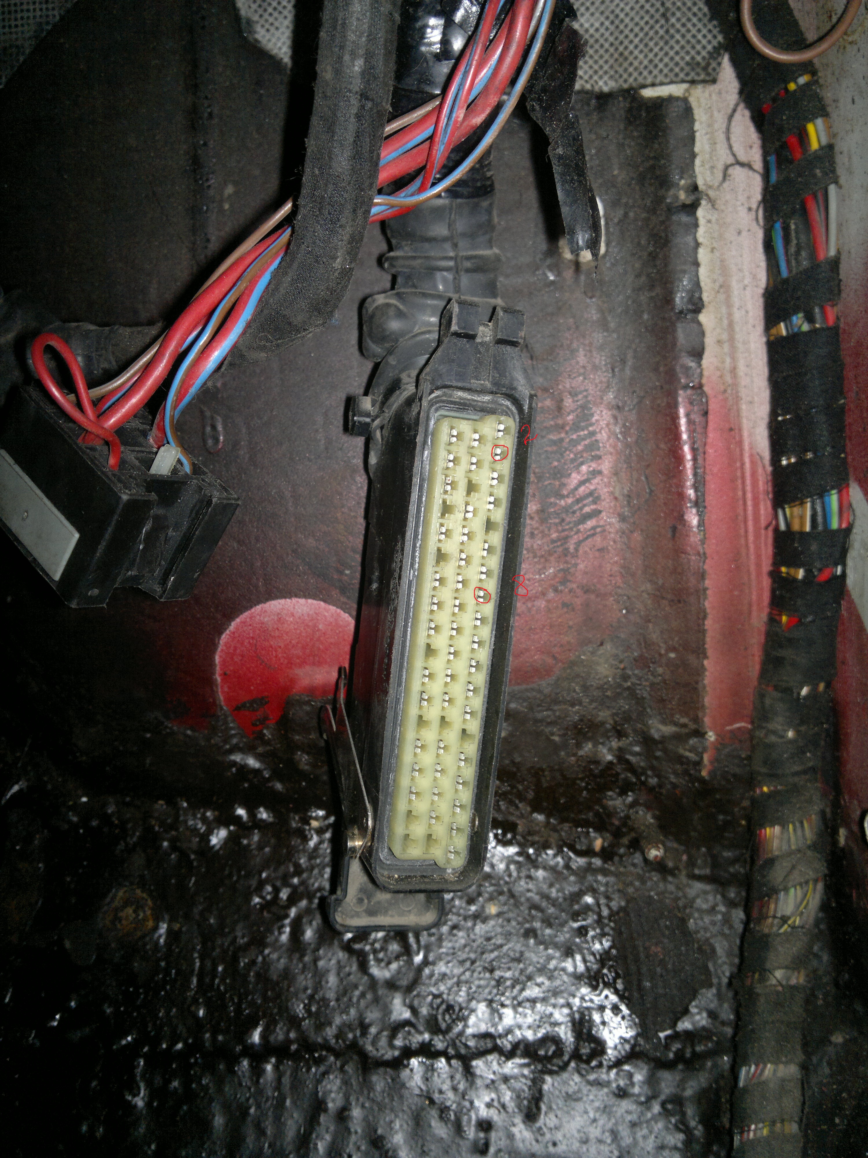

сегодня залез выяснять, куда делся мой плюс с расходомера.
но начал с выяснения причины появления лужи антифриза. проблема оказалась банальной до ужаса. дело было в недозакрытой канистре антифриза, которая несколько дней каталась на переднем полике))))) надеюсь это и есть причина.
так вот на счет плюса....
методом тыка выяснилось что на контакте 2 (по моей системе исчесления) плюс сидит постоянно. а контакт 8 это и есть плюс, который идет на расходомер и ДПДЗ. сам провод целый. напрямую прозванивается на АКБ. а вот при включении зажигания плюс не идет туда почему то почему то....
[attachmentid=101772]
никто не скажет какие это на самом деле контакты и откуда на этот разъем идет плюс?
заодно разобрал салон. буду делать шумоизоляцию. а то голый металл вокруг. выяснил, что не работает подогрев водительского сидения и дело именно в самом подогреве. так же у меня есть провод на подогрев задних сидений)

на штекере есть номера контактов в-начале строк от них и считай.по поводу контактов,надо считать какой номер контакта и смотреть по схеме куда идет.у меня тоже есть фишка под задний обогрев,но вот самого его нет,да и кнопок тоже.

я на штекере не нашел никаких цифер.. они сзади наверно?
а потом эти номера на схеме же? вот что это за цифры там написаны))

Да провод и будет звониться,при выкл.зажиг.Они все идут +,возвращаются -,или наоборот.На 3 контакт должен приходить +,4 минус.

Отправлено 23 Март 2013 - 09:10
так вот у меня почему то плюс не приходит на 3 контакт. может ЭБУ умер?

Братан,ты на эбу померий,идёт+ на 3 провод,по схеме посмотри.Должно 5в подходить.

не цифры не внутри,должны быть,посмотри с хорошим светом,они там меленькие такие,написаны с начала каждой строчки.на схеме у блока мозгов подписаны какие контакты куда идут.я сам нетак давно вызванивал жгут мозгов,с другом минут за 15 прозвонили все.снизу схемы написаны номера соединений чтобы можно было ориентироваться если провод идет на другую схему.все схемы имеют сквозную единую номерацию.

короче у нас тут есть тут электрик, который ЭБУ восстанавливает. отдал сегодня ему мозги, он что то там почистил, говорит влага была. поставил мозг в машину.... результат тот же. на ДМРВ и ДПДЗ плюс не идет.... завтра буду звонить ему.
но я проверяю обычным тестером-ответркой. может он не видит эти жалкие 5В? а я тут страдаю, что там нет плюса...

ASTIK, купи ты уже себе простой киатйский тестер. Стоит 150р. Маломальски проверять тебе вполне хватит. И найдешь свои 5В.

у меня есть такой. завтра проверять буду. я просто это к тому, прозвонит ли обычный индикатор напряжение 5В?

индикатор-отвертка не поймает 5В. резиновая манжета одета на разъем с проводами? если да, то стягивай ее на косу проводов от мозгов, одевай разъем на мозги, включай зажигание и тестером (ставишь на 20 вольт по постоянке по пределу измерения) и со стороны проводов элетродами тестера меришь. там и видно будет, есть 5 В или нет.

сегодня поверил тестером. зря я короче тут панику устраивал))) напряжение есть, не знаю сколько, но есть. значит эпопея с установкой MAF переходника будет продолжена.
