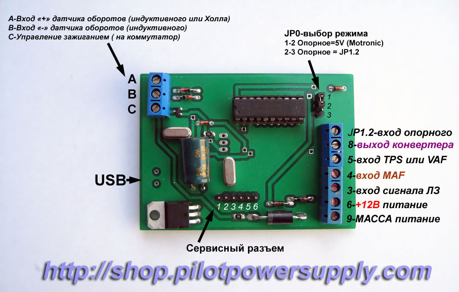

отлично! теперь осталось разобраться со схемами))))
объясните что за циферки там и что куда идет там?)))) что то я вообще ниче там не понимаю)

Отправлено 13 Март 2013 - 22:39
Вот же картинка есть,там вроде все понятно.

это да. я имею ввиду схему нашего расходомера. где плюс, минус, какие остальные два контакта. распиновку ДПДЗ и ЛЗ. я не сильно со схемами дружу если честно.

Отправлено 13 Март 2013 - 23:45
Расходомер можно вызвонить.Находишь массовый провод,относительно него находишь опорное 5вольт.А потом заводишь машину и находишь контакт где меняется напряжение с изменением оборотов.Вызвонил бы сам по контактам но машина до сих пор на варке.
С лямбдой все просто,белые провода это обогрев.Черный сигнальный.Белые оставляешь на месте ,черный на конвертер.
