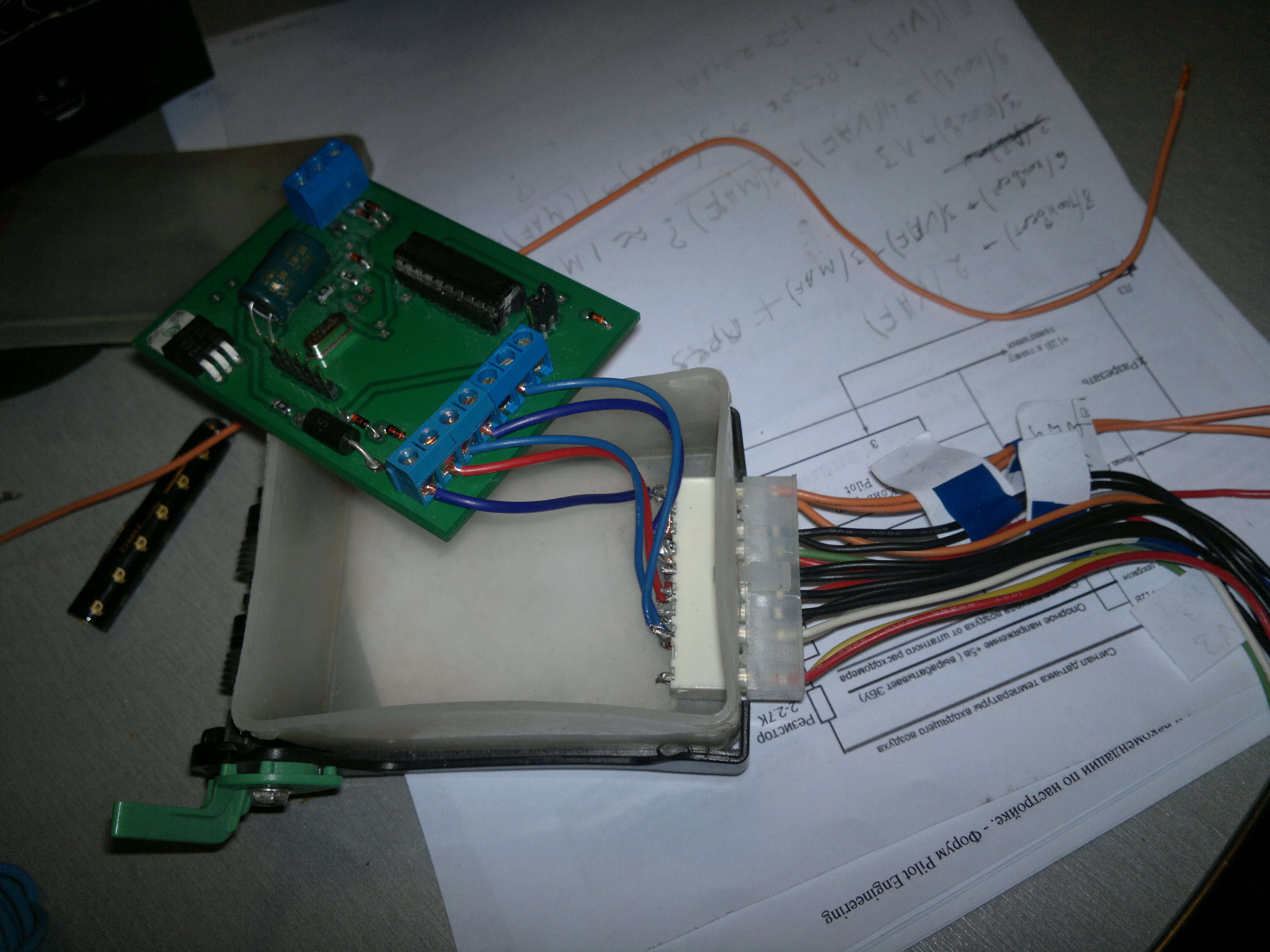

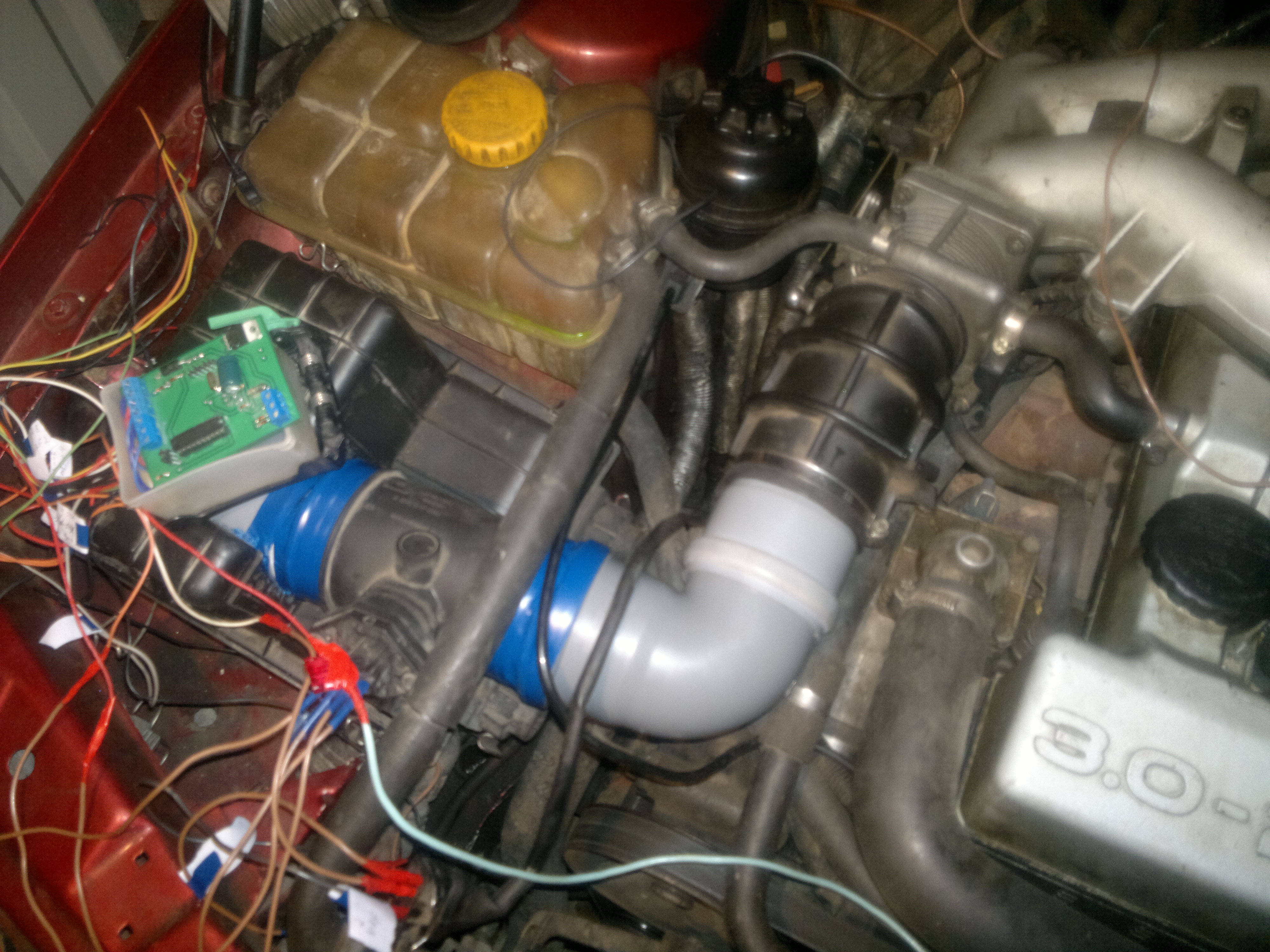

выкладываю фотки как все подключил. пока все относительно в черновом варианте, как настрою машину, приведу все в порядок. трубы покрашу в черный и провода спрячу
вот так выглядит сам конвертер
[attachmentid=102076]
нашел коробочку идеально подходящего размера, разворотил старую материнскую плату, вытащив оттуда большой разъем. припаял к нему провода и соединил с конвертером, чтоб не мучаться. теперь если надо, просто отсоединяю и все. проводов куча, но рабочих всего несколько. другие пока не трогаю, вдруг пригодятся.
а так выглядит пока на машине
[attachmentid=102077]
конвертер прикручу там же на корпус фильтра, чтоб проводов много не тянуть.

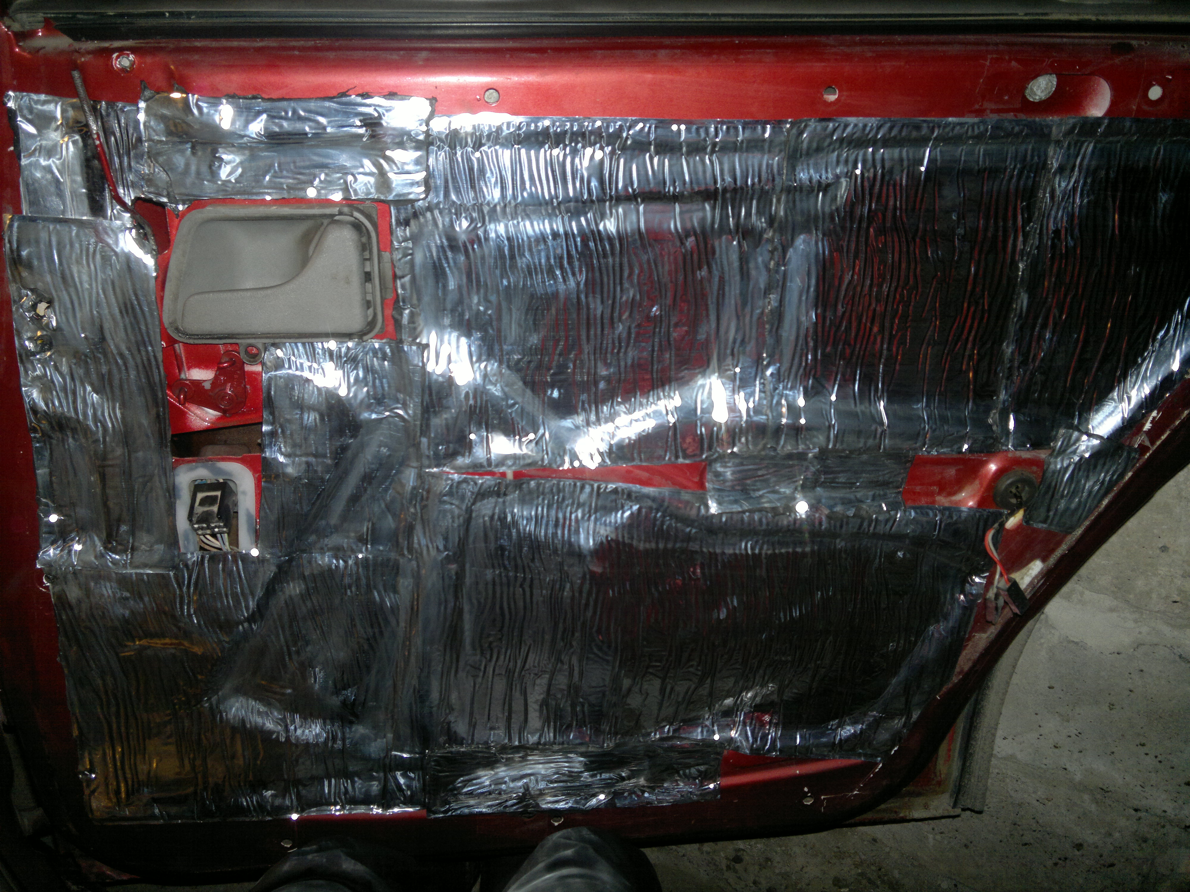

теперь о шумоизоляции... доклеил 3 из 4 дверей. проклеил и внутри дверь и снаружи под обшивкой. кажется второй слой не стоило делать))) дверь стала заметно глуше закрываться, но при этом и потяжелела, боюсь за петли
[attachmentid=102101]

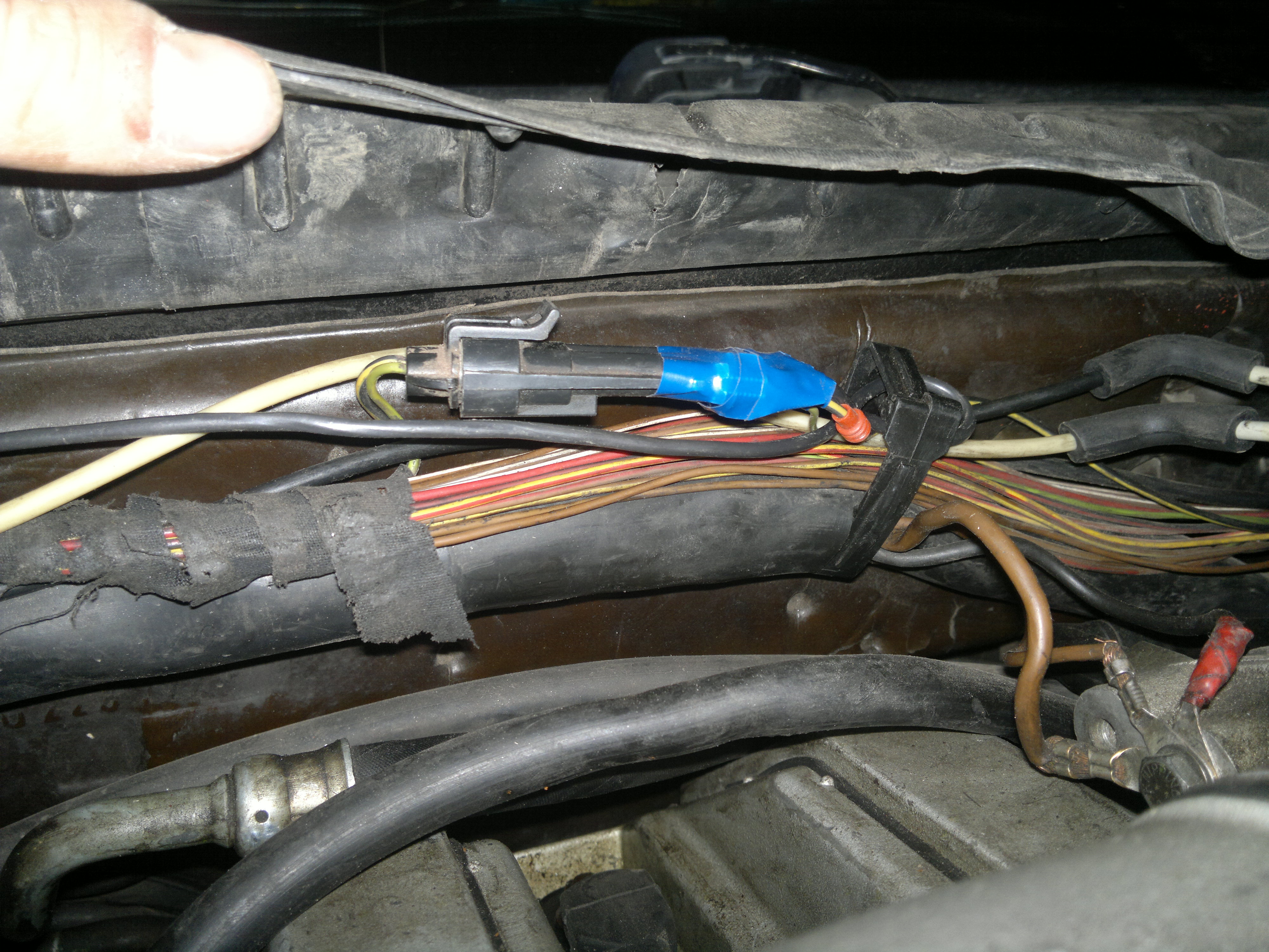

в общем сегодня разобрался с проводкой, что как подключать.
т.к. в родной разъем расходомера приходит 5В, пришлось искать другой источник. долго не мог найти место под капотом, чтобы на провод питание приходило от зажигания.. в салон не знал как попасть, ничего не ковыряя...
нашел какой то разъем, где один из проводов при выключненном зажигании "минус", а при включенном становится "плюсом".
не знаю куда он идет, но вот он
[attachmentid=102206]

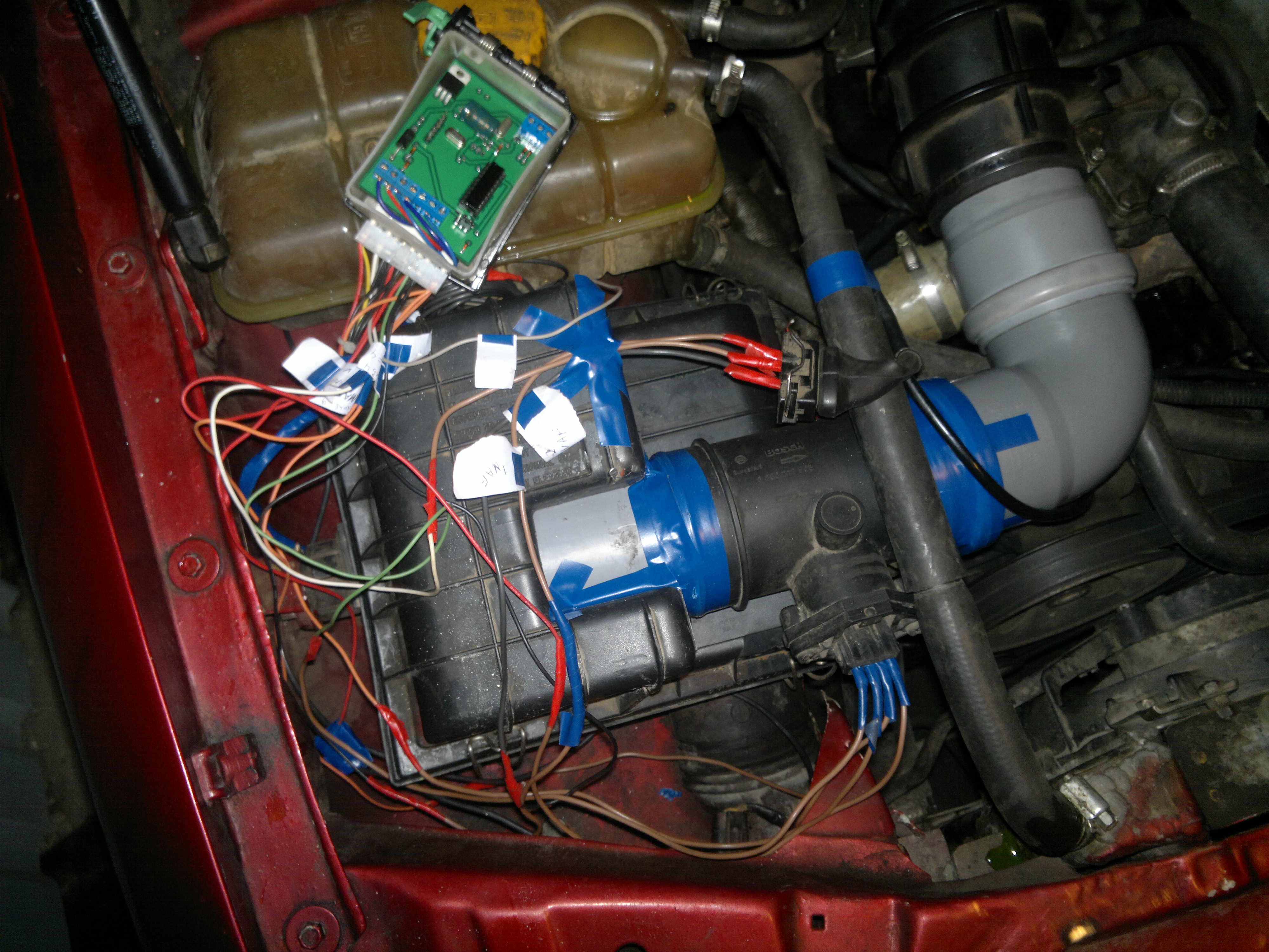

теперь переходник выглядит вот так
[attachmentid=102208]
это временно, пока не найду трубу диаметром 80 мм. вроде одну контору нашел, где продают. плюс пытаюсь найти разъемы от расходомеров, чтобы провода туда пустить.
машина заводится, ездит, но осталось окончательную настройку провести, подключив нормально ЛЗ.
я чего то недопонял: на новый расходомер питание 12 В нужно что ли?
не.. на конвертер нужно 12В, причем через предохранитель, а он в свою очередь уже питает новый расходомер. схема подключения в принципе не трудная. за вечер управиться можно.
кстати после всех манипуляций с расходомером, чек на приборке погас. ЭБУ воспринимает адекватно новый девайс. иногда загорается конечно, но потом тухнет быстро. думаю просто смесь еще точнее настроить надо.
