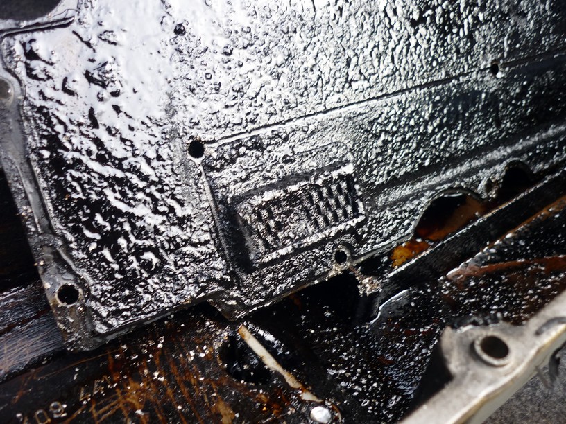

Отправлено 05 Апрель 2013 - 07:25
Цитата(ASTIK @ 4.4.2013, 23:42)
дроссель немного в маслянном налете?
У меня зимой засопливил мотор, сначала клапанная крышка, а недавно и передняя, притом перед дросселем масло кидает. Вчера взял клапанную крышку от донорской Омеги и вскрыл железную пластину закрывающую маслоотражательную сетку, а там.....сетка в хлам забита и все покрыто толстым слоем гуталина, если на se такая же система, то вскрывать и чистить, кто проделавал такую процедуру говорят б очень хорошем эффекте. Уверен что на моем моторе не лучше, а может и хуже.

я недавно когда снимал крышку, заливал все вэдэшкой. вроде крышка внутри отлично выглядела, но пластину не снимал... легко она снимается?
Она на клепках, отсверлили ее, потом нарежу резьбу и на болтики, а по краям герметиком.
То что чисто сверху, не значит что чисто под ней, я свою отмывал, а вот решил ее вскрыть а там печалька
я наливал в крышку раскоксовыватель - ядреная жижа, впринципе нормально грязи оттуда вымыло
что то я побаиваюсь расклепывать.. попробую залить как нибудь жидкость для бесконтактной мойки
Заклепки высверливаешь и готово, просто ты все равно нормально не промоешь, сетку только прожечь можно, лучше сделать один раз и забыть, тем более не так долго возиться.

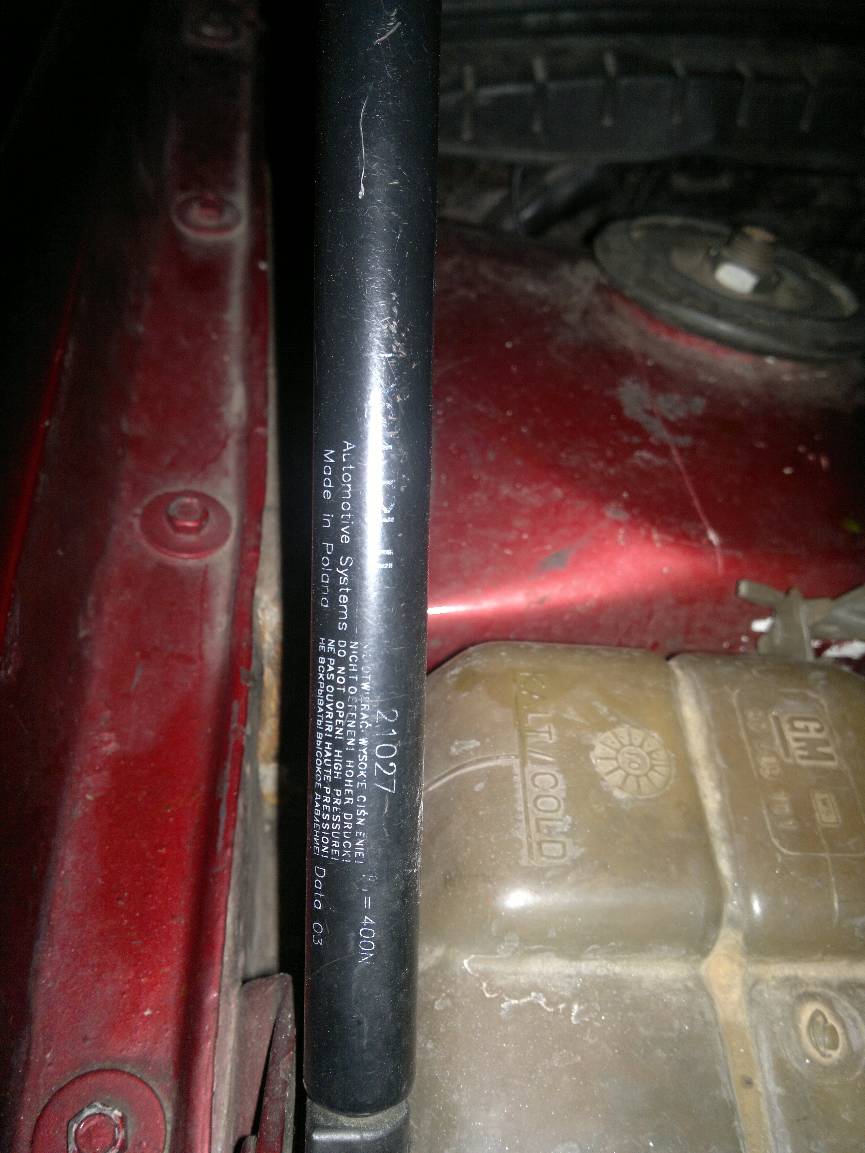

кстати, вот фотка моего аммортика капота
[attachmentid=102636]
