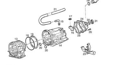

Цитата(ASTIK @ 8.12.2011, 23:06) Просмотр сообщения
снова проблема вылезла. сегодня на трассе лопнул патрубок, который идет от термостата в двигатель. угловатый такой, с одной стороны очень толстый, с другой небольшой. никто не сталкивался с его заменой? от чего поставить можно? в наших магазинах он редкостью оказался. купил похожий то ли от сенатора А, то ли от рекорда. но он короткий оказался и пришлось на время изолентой перемотать...
и еще у меня из под машины откуда то оторвался шланг. и я сколько не смотрел и не ковырял, так и не смог найти откуда он. и уходит он куда то за коробку, проходя между ней и кузовом.
появилась мысля одна. к тормозам проходят какие нибудь шланги с воздухом?
а то такое ощущение, что педаль тормоза мягче стала.... но надеюсь что кажется
насчет шланга от коробки - это скорее всего сапун АКПП, соответственно ниоткуда он не отпал, он соединяет картер АКПП с атмосферой - предотвращает повышение давления в картере, чтоб масло через прокладки не давило.

#204 Floppsky
Floppsky
  • Cообщений: 378
  • Город:Чебоксары
  • Автомобиль: Opel Senator B C30NE АКПП '90 был
Отправлено 09 Декабрь 2011 - 21:24
Цитата(ASTIK @ 9.12.2011, 21:11) Просмотр сообщения
а куда его в коробку втыкать? я не нашел куда втыкать.
на экзисте вот так нарисовано(указано, что длина шланга 1,5 метра) - для коробки AR35
[attachmentid=82571]

Отправлено 09 Декабрь 2011 - 22:10
о! спасибо! az.gif тока смотри какая у меня ситуация. вот у меня шланг начинается где то над коробкой, идет под машиной и свисает в районе двигателя. вот куда этот шланг в двигателе втыкается...
картинку видишь? шланг втыкается в воздушный клапан(на картинке цифра 15 - как раз НАД коробкой) и идет полтора метра... куда? в подкапотное пространство. и там заканчивается. втыкается в воздух, а не в двигатель rolleyes.gif

Отправлено 10 Декабрь 2011 - 23:53
ну значит это не страшно, что он свисает))))) вот и отлично)))
