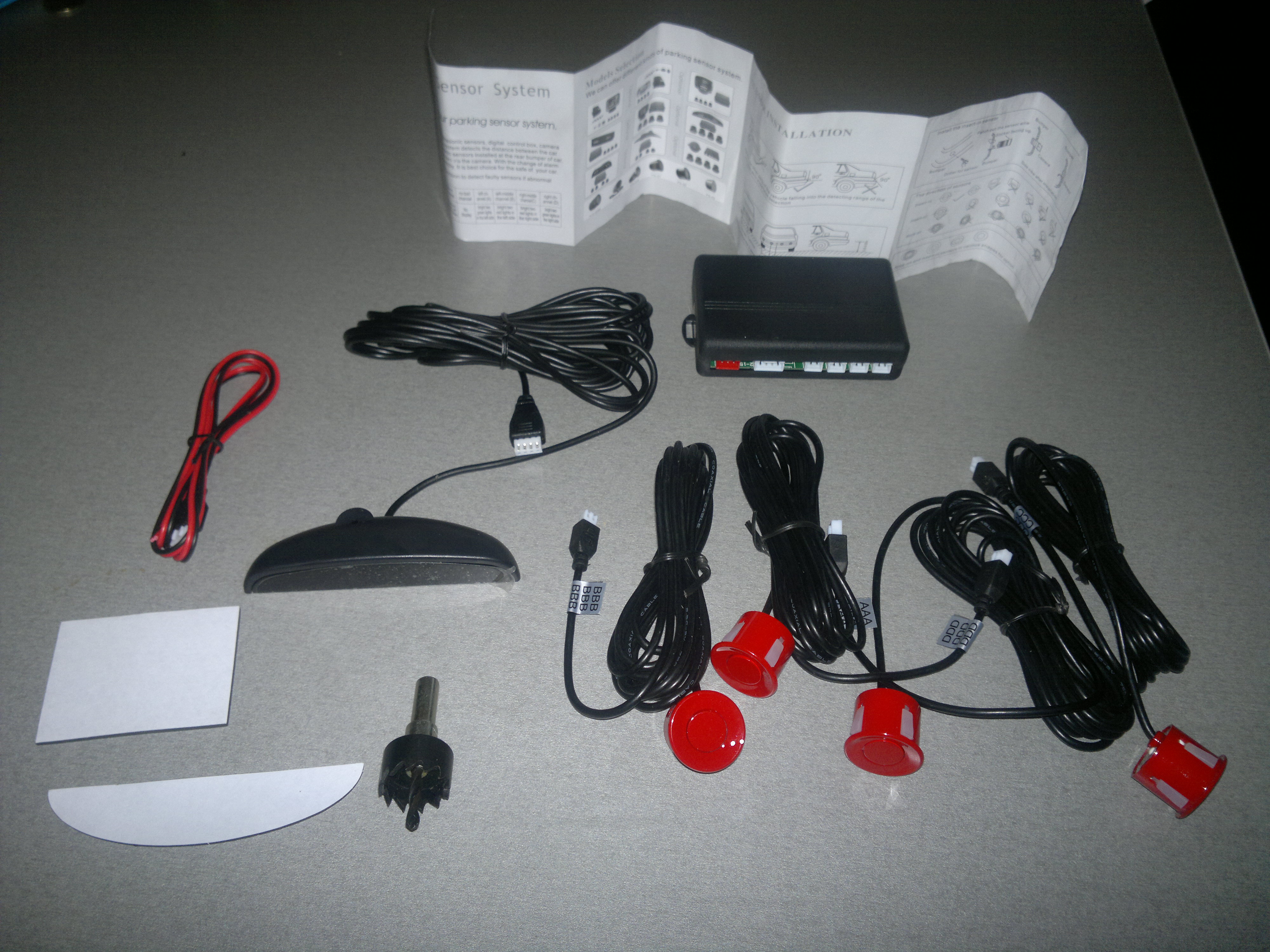

Отправлено 03 Июль 2013 - 18:30
оживлю немного тему)))
пришел один ништячек для машины с ebay))) а именно парктроник. с парковкой задом у меня никогда проблем не было, но лишним никогда не будет, тем более за копейки
[attachmentid=105284]
в комплект входят датчики, индикатор на панель, блок управления, провода нужные, инструкция, сверло и даже двусторонний скотч, чтоб приклеивать индикатор к панели))))
взял датчики красные, потому как машина красная... темно красная)) отличаться будут, ну и пофиг) как ливни прекратятся займусь установкой

#2210 nicki
nicki
    Модератор
  • Cообщений: 6 938
  • Город:пгт. Ахтырский
Отправлено 04 Июль 2013 - 20:12
Во сколь обошлось? Всё никак не могу решиться попробовать что нибудь заказать с ебея...
#2211 ASTIK
ASTIK
  • Cообщений: 2 998
  • Город:Нальчик
Отправлено 04 Июль 2013 - 22:00
420 рублей biggrin.gif щас еще идет типа сигнализации, но центральный замок. чтоб с пульта машину открывать можно было. четыре привода двери, два пульта и все крепления в комплекте за 900 р. и ключ откидной за 300р. а то мой порвался.
вообще люблю всякие китайские безделушки там покупать. только идет порядка 2х месяцев.
