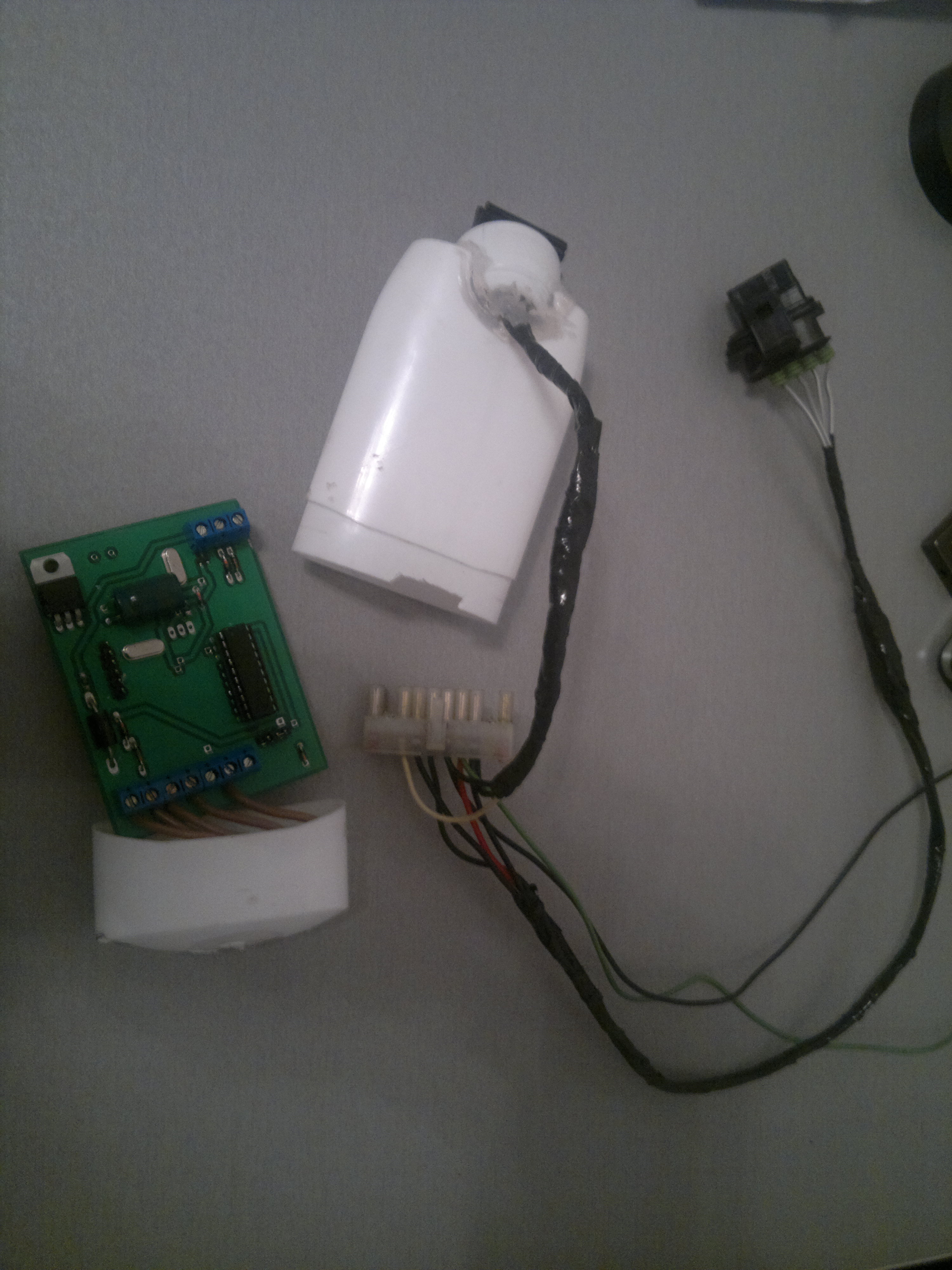

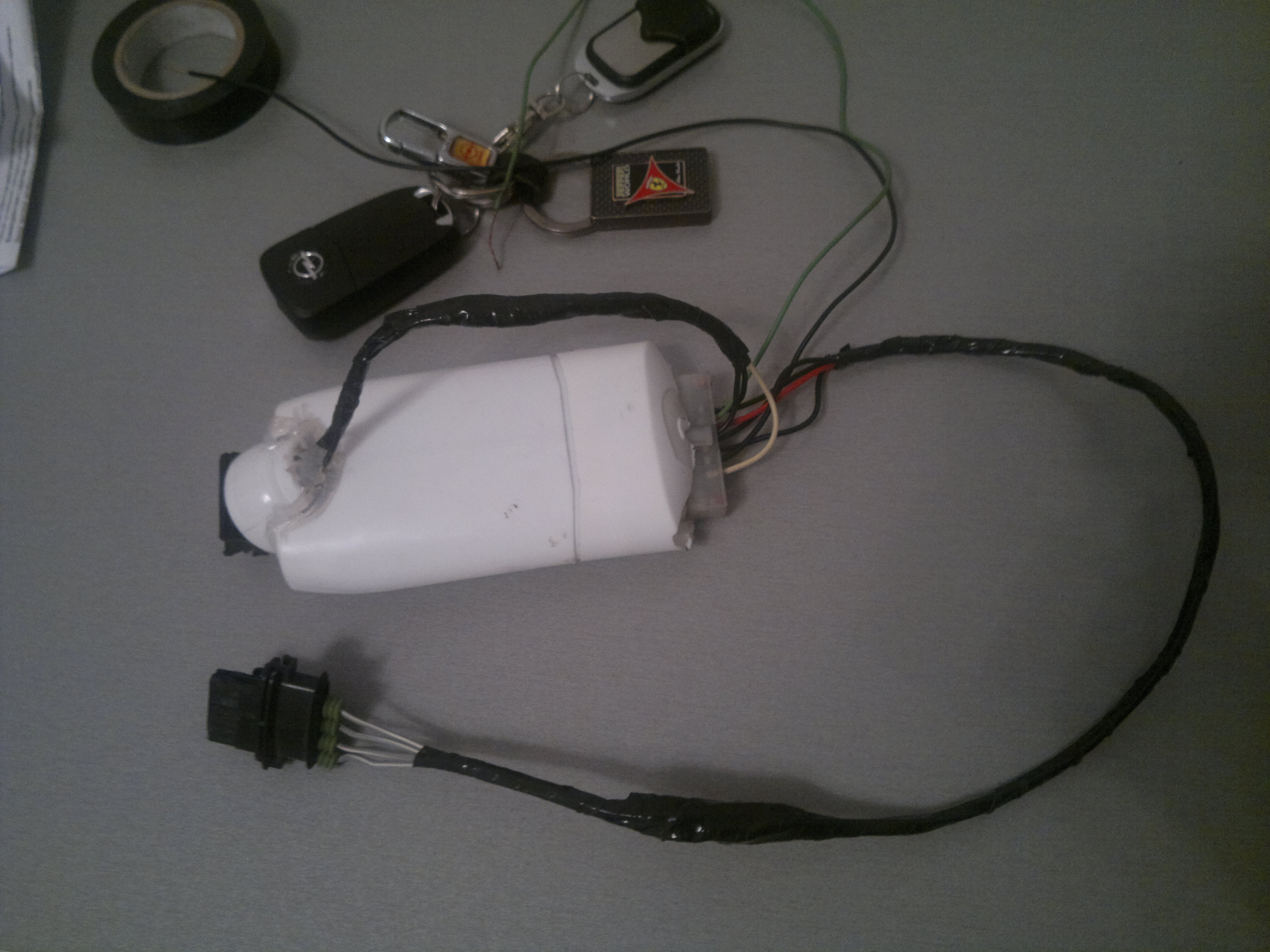

вчера пол дня ковырялся, выясняя причину фиговой работы двигателя... сразу исключил проблему кривых контактов при подключении конвертера и МАФ. сделал вот такую вот систему и получился такой хвостатый монстр laugh.gif laugh.gif laugh.gif :
[attachmentid=108726]
[attachmentid=108727]
конвертер запихнул в корпус твердого дезодоранта laugh.gif вошел идеально, на тот же корпус прикрутил и приклеел термоклеем разъемы и контакты. теперь система компактна и исключены коротыши. НО...
двигатель так же криво раболтает, переливает и горит чек. вчера выдало аж 4 ошибки... 48, 69, 73, 74.
на перепаянной системе еще не смотрел ошибки. до работы доехал нормально, но едет, как на отключенном расходомере - на резкое нажатие на педаль не реагирует...
буду искать обрывы в проводке...
так же выяснил откуда потекло масло.. из соединения маслянных трубок АКПП и шлангов на радиатор.. такое чувство, что радиатор забился и соединение лопнуло от давления...
так же полез смотреть редуктор. приятной новостью стало то, что можно добраться до всех болтов не снимая балки и до передних тоже. плохая новость заключается в том, что болты как будто приварены. как бы не пришлось эту самую балку всю снимать, чтоб открутить редуктор))
