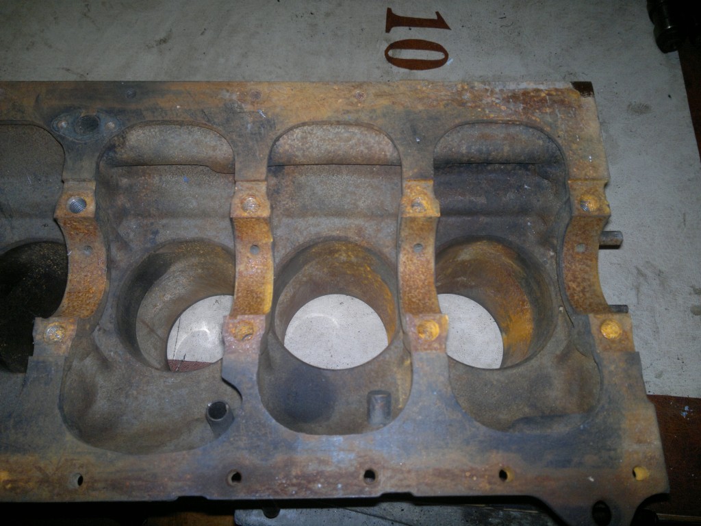

блок выглядит вот так
[attachmentid=109143]

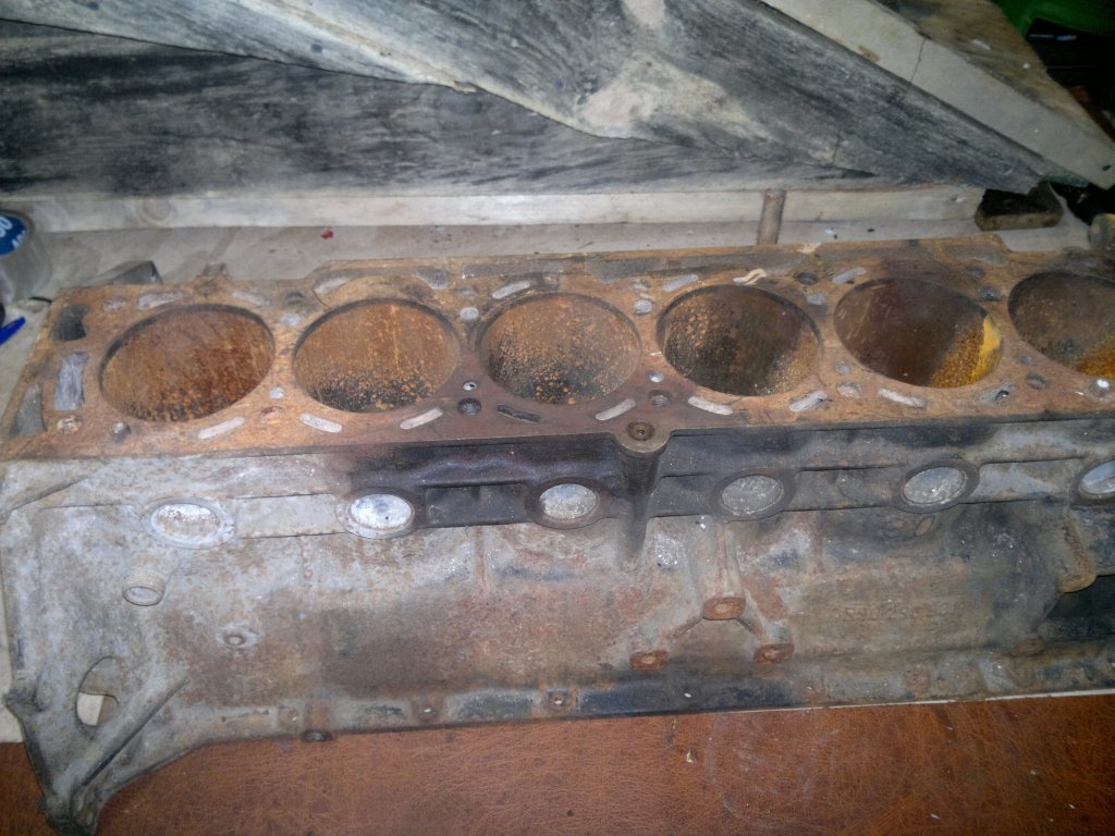

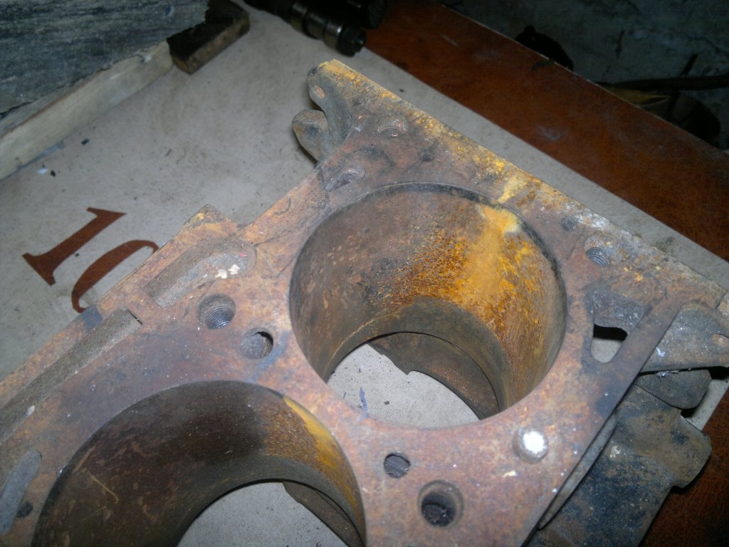

сами цилиндры вот так. но это все при гильзовке уберется
[attachmentid=109144]
меня больше беспокоит постель колена. почистится ли она как нибудь? ведь точить нельзя
[attachmentid=109145]

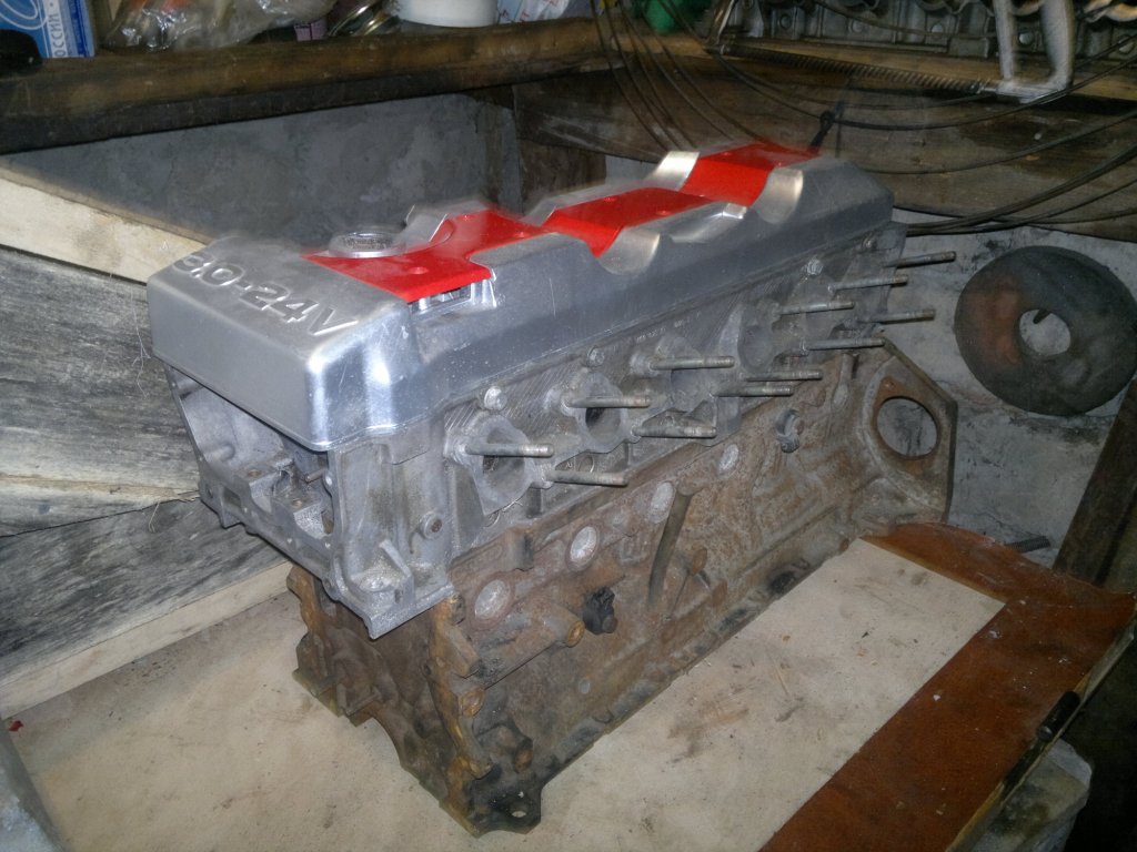

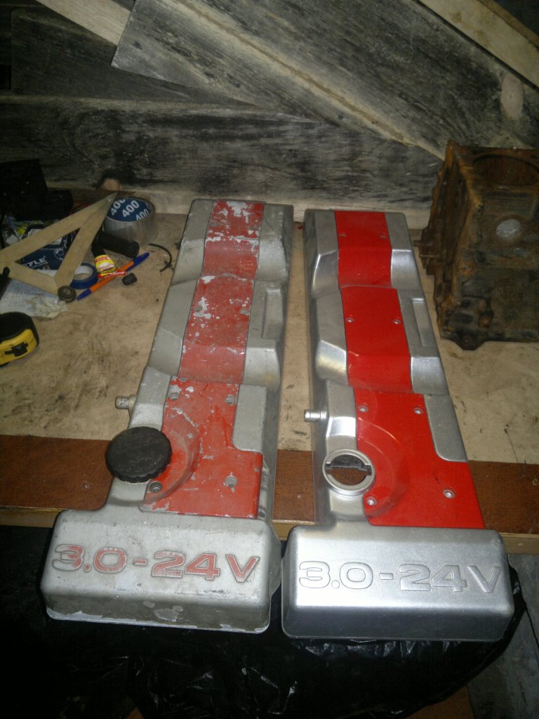

так же есть целых две клапанные крышки
[attachmentid=109146]

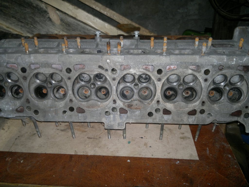

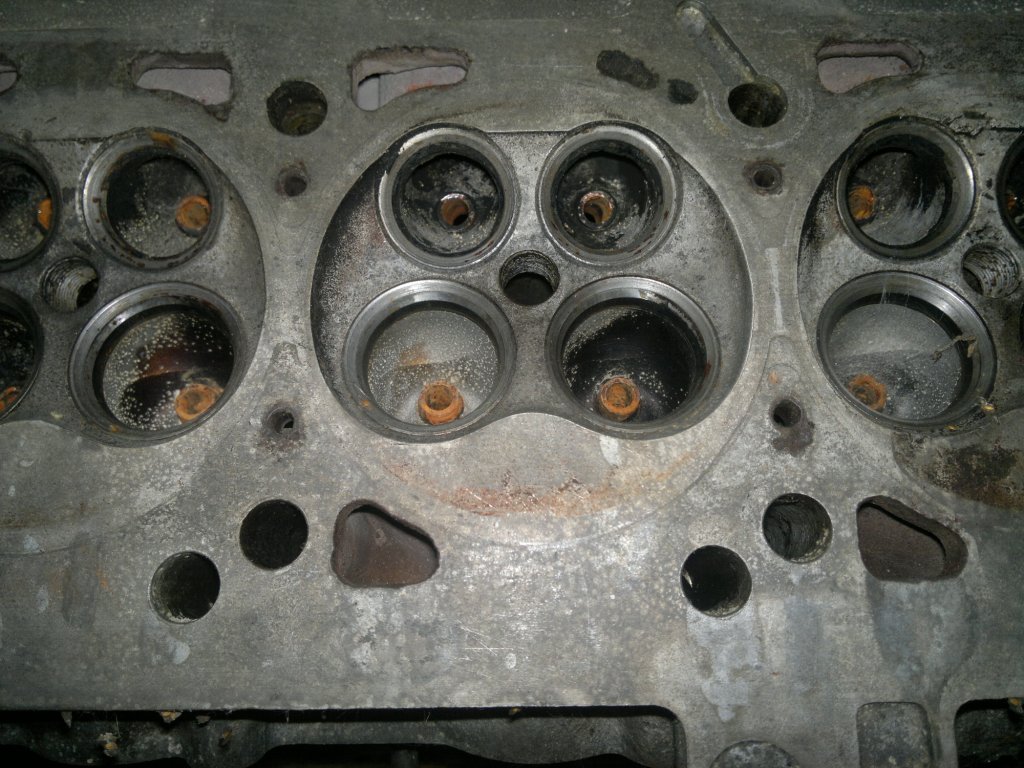

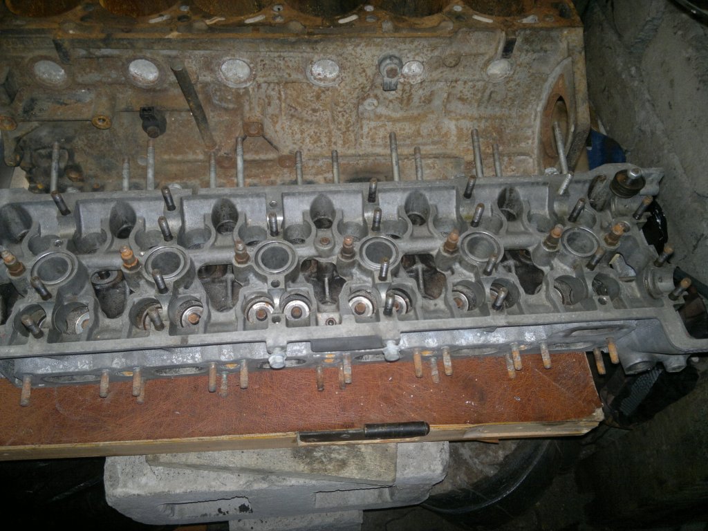

голова выглядит получше. вроде шлифовалась и отмывалась, но опять таки долго лежала и направляющие клапанов покрылись ржой, отмоется ли?
[attachmentid=109147]
[attachmentid=109148]
[attachmentid=109149]
а вот так это все выглядит...
[attachmentid=109150]

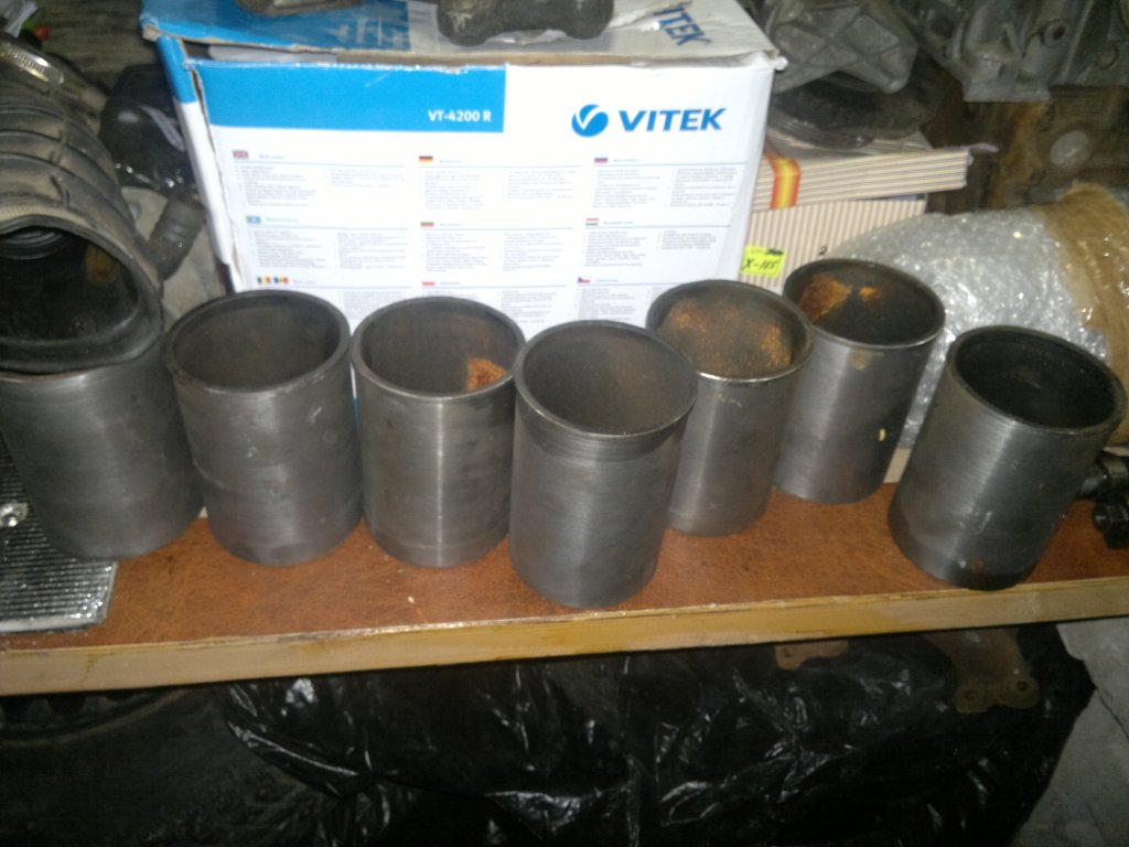

гильзы какие то. гильзовщик сказал, что переделанные от 402 двигателя волги. но будем брать от 406, как раньше. и гильз почему то 7)))
[attachmentid=109151]

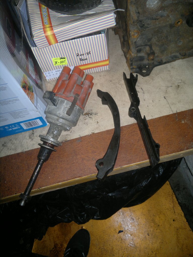

и пожалуй самое ценное, что есть в этом двигателе))))
[attachmentid=109152]
на ebay смотрел вчера, один комплект этих направляшек стоит 500 баксов))

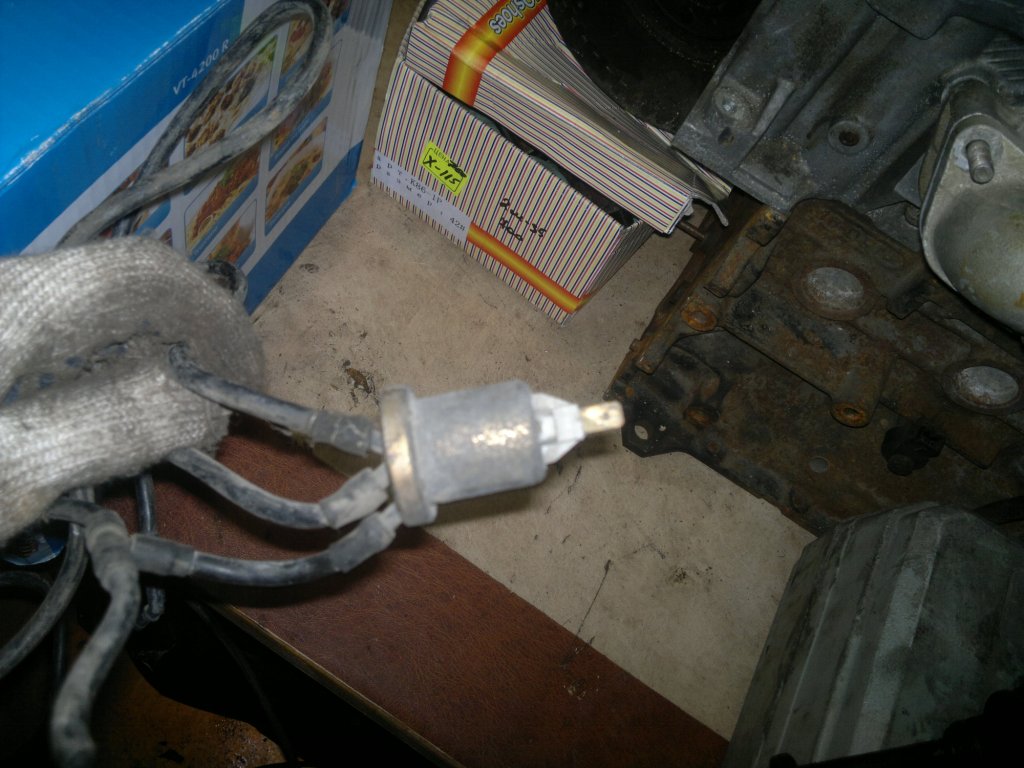

что это за датчик такой двухконтактный, из которого выходят три воздушные трубки? на моем двигателе такого нет
[attachmentid=109153]

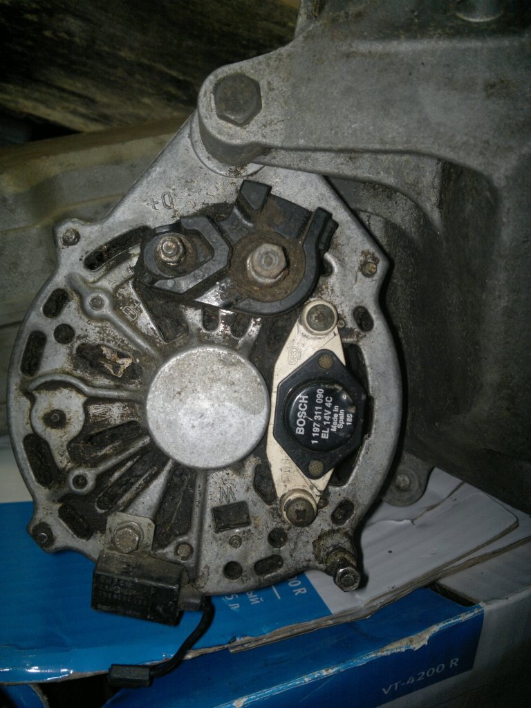

и что за разъем висит внизу генератора? у меня опять таки такого нет
[attachmentid=109154]

Первый-это клапан открыванмя омывайки,на фары.
Второй-это приблуда от помех гены,на радио,корпус на минус,а разьем на плюс,помоему.

Отправлено 30 Ноябрь 2013 - 20:17
о! спасибо)))
ну омывайки у меня нет) но буду ставить)
а радио у меня нормально и без второй приблуды работает.
