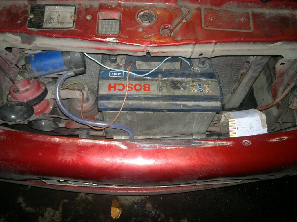

всем привет) хочу поделиться сумасшедшей идеей, которую пришлось применить))))
так вот, все наверно помнят, что у меня прыгает напряжение, из за этого отключился конвертер с расходомером и из за этого переливает.
так вот в последние дни начало просто жутко лить. и, как я понял, засрался глушитель от омеги 1.8 и пока я не дам сильно машине просраться, она дышать не начинает.
глушитель фигня, в субботу забираю с экзиста глушитель с ООБ 3.0.
в общем решил сегодня купить новый аккум, дабы выяснить в нем ли проблема была. облом... не в нем, но зато есть новый аккум)) старый что то за пару дней начинал просаживаться...
в общем вот моя идея)))
[attachmentid=110180]
а если словами, раз у меня прыгает напряжение, от чего расходомер выключается, запитаю я его от другого аккума, который у меня остался))))
поставил аккум на усилитель бампера, протянул провода от конвертера и, вуаля!))) расход на ХХ 1,5)))) в движении еще не проверял. завтра на работу так поеду, посмотрю.
эти меры только до субботы. т.к. решил всю подкапотную проводку перелопатить.
после подключения расходомера и избавления от возможной ошибки этого расходомера проверил скрепкой оставшиеся ошибки...
выдало 73 и 93. низкое напряжение расходомера и ошибка датчика холла.
с первой не знаю как бороться, со второй думал справиться, поставив другой трамблер. но проблема осталась. дело скорее всего в проводке к датчику холла..

#2674 dimasimfi
dimasimfi
  • Cообщений: 2 046
  • Город:Симферополь
  • Автомобиль: Opel Senator B (CD) C30SE AT
Отправлено 09 Январь 2014 - 22:53
Я бы так не стал ехать,аккум может проломить радиатор на кочках или просто его выгнуть.Надо искать причину скачков,для начала я бы начинал с генератора,проверки обмоток и диодного моста.Попробуй отключить генератор и завестись на аккумуляторе.Будет качка или нет?
Еще попробуй проверить свой тестер,дабы быть в нем уверенным.
Сообщение отредактировал dimasimfi: 09 Январь 2014 - 22:54

  • Город:Нальчик
Отправлено 09 Январь 2014 - 23:20
это до субботы. езжу я в принципе спокойно, да и кочек немного. либо хомутиками к усилителю притяну.
генератор не виноват это 100%. т.к. я поменял его на другой, со второго мотора. а тот генератор вообще перебранный пол года назад.
я подозреваю, что где то проводок либо оборвался, либо изоляцию пробило и его на массу коротит...
это все на выходных, буду каждый разъем снимать, разматывать полностью изоляцию, проверять и заматывать обратно.
и еще)) только вспомнил, не забываем, что у меня горела подкапотка и провода стали ломкими.
