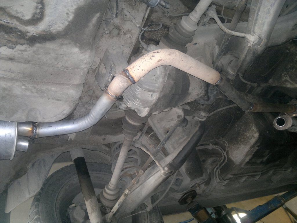

начну про глушитель. я уже говорил, что он жутко громкий. а вот фотки как он встал и как его приварили...
тут одну сторону только приварили, в обход редуктора. вторая сторона пошла почти напрямую, под приводом. нигде не висит, не задевает
[attachmentid=110420]

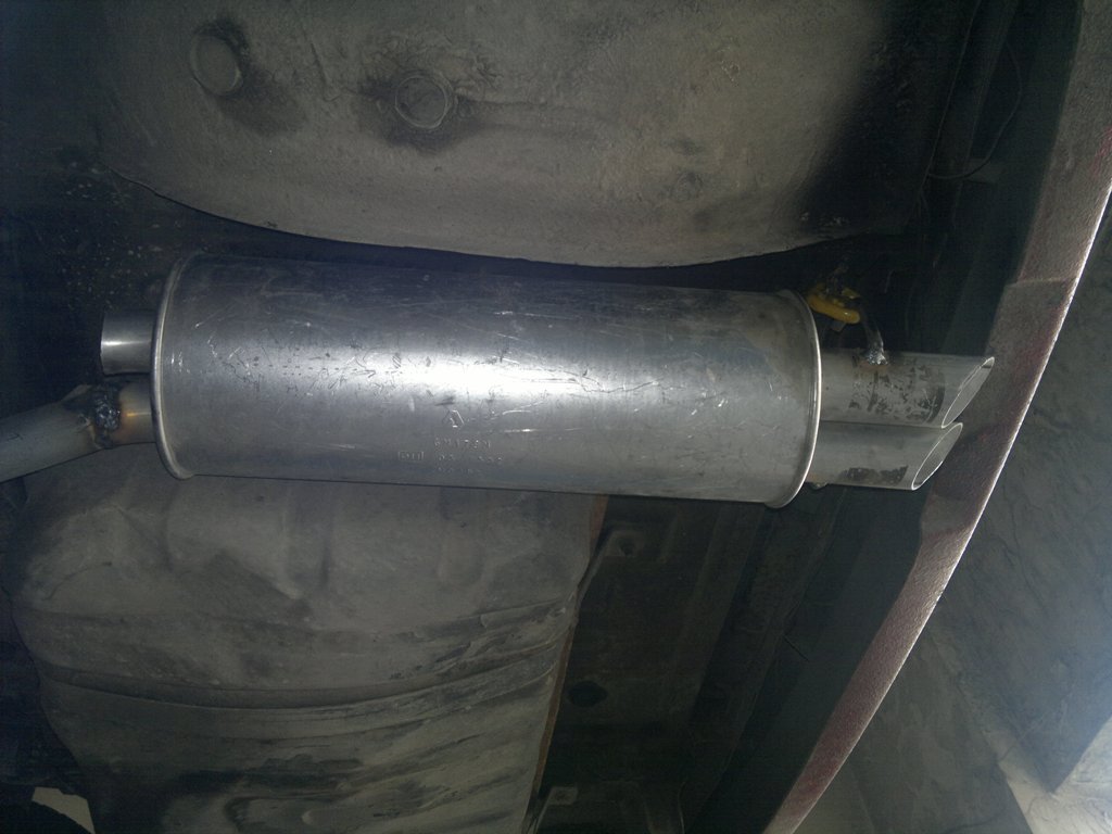

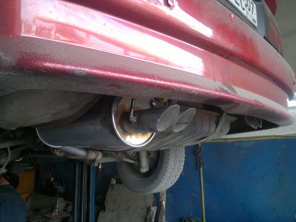

а вот тут уже показано как расположен сам глушитель. он встает без проблем на заводские крепления. но я переварил их и разворачивал, потому что глушитель получался слишком сильно утоплен за бампером и выхлоп бы под бампером скапливался. на кривоватость труб и на то, что разные не обращаем внимания)) мне пофиг на это. лишь бы цело все было
[attachmentid=110421]
[attachmentid=110422]
это, что касается глушителя.

это у тебя новый от омеги громкий или старый?а то я тоже собиирался делать такую переделку.на выход глушителя можно поставить декор накладку.
#2739 ASTIK
ASTIK
  • Cообщений: 2 998
  • Город:Нальчик
Отправлено 18 Январь 2014 - 10:01
это новый от омеги Б 3 литра. старый стоял от омеги А 1,8. вообще беззвучный. не слышно было, работает машина или нет

по глушителю, меня беспокоит близость правой трубы с датчиком АБС и пыльником шрус, может тепловой экран приделать?
