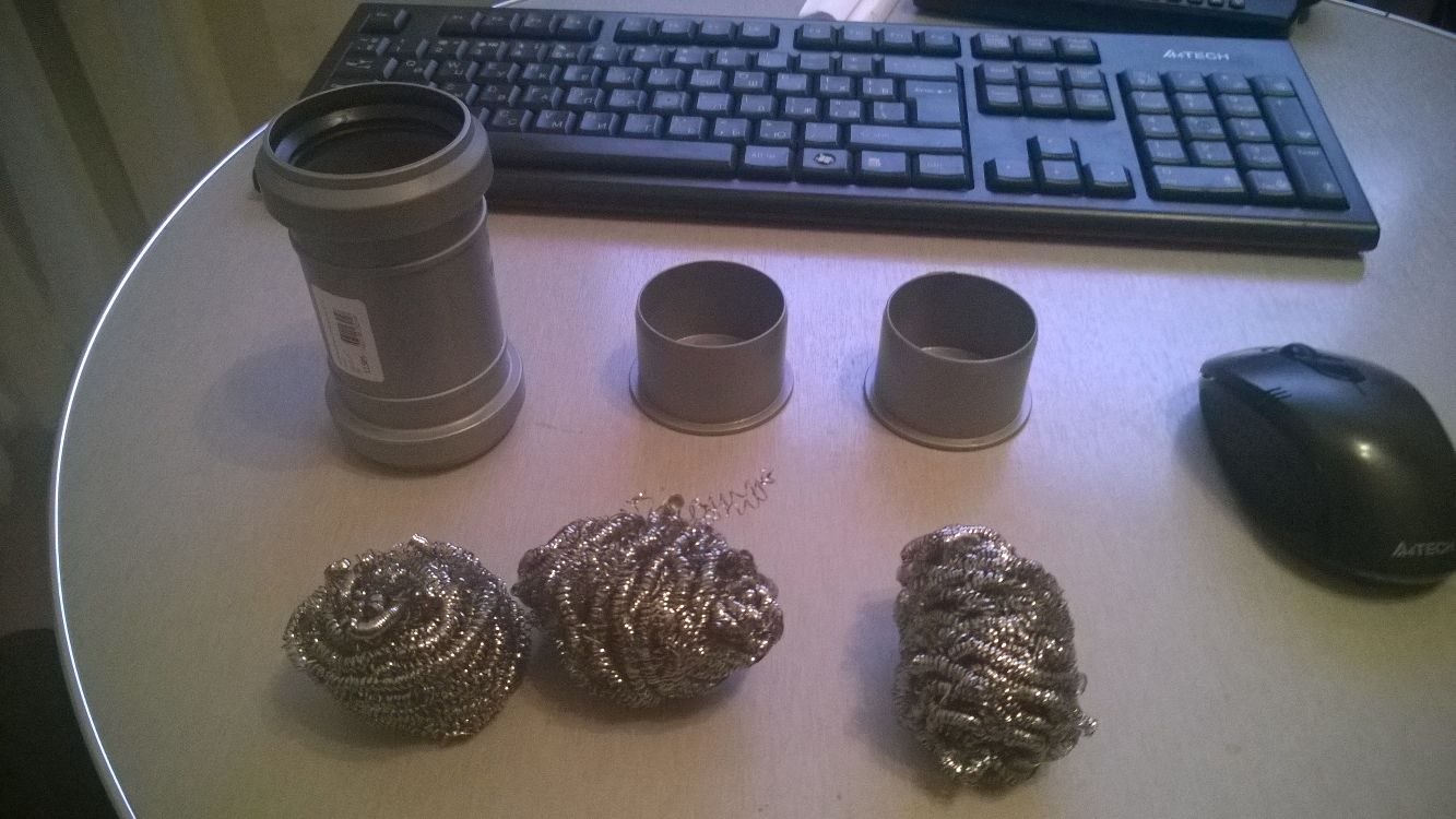

Отправлено 12 Март 2014 - 21:07
ладно)) не буду отсоединять шланг))
посмотрел в интернете идеи самодельных маслоуловителей и решил сделать такой вариант.
[attachmentid=111858]
купил муфту-соединитель для труб 50 мм. две заглушки в нее и сетки для посуды.
в одной из крышек сделаю дырки и вставлю две трубки для шлангов. запихаю сетку в получившуюся тару и все, маслоуловитель готов.
в гараже поищу трубки и шланги нужного диаметра и буду делать. такая вот простая система

А что с родным то случилось?Купи лучше набор пластин от 9-ки.Фишка в том что б газы хорошо уходили,а масло хорошо отделялось.Боюсь забьется все в очень скором времени...((

Отправлено 12 Март 2014 - 21:55
Родной не справляется по ходу.
