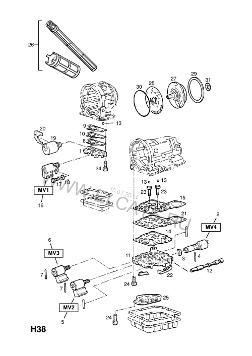

и еще вопрос. у нас масляный насос коробки находится в ней или его функцию выполняет гидротрансформатор? а то у меня даже с электропомпой масло не гоняется по системе, хотя может я наоборот шланги подключил....
Астик; маслонасос акпп,стоит сразу за колоколом,в первой плите,на валу,шестерня,по элепсу ходит,гидротранс,тут не причем.У меня на мазде,горе мастера,сначала прикрутили бублик,к маховику,а потом под машиной начали акпп стыковать,и естественно когда акпп стягивали болтами,к двиглу,бубликом раздавили шестерню маслонасоса.Вот пока она вращалась кое-как,машина у них два дня поездила,и встала.Вот в таком состоянии я её купил зимой!!(ну все уже на мази,перебрал)

а как можно эти шестеренки раздавить то? бублик то одевается на вал коробки, а не втыкается в нее?
и сильно геморно эти шестеренки заменить?

nicki, эт я понял) залез в экзист и судя по картинке, вал коробки и есть масляный насос. вернее из насоса этот вал идет.
вот он, под номером 27
[attachmentid=114657]

ASTIK, Так это бублик и есть...

Бублик-это гидротрансформатор,прикручиваеться к маховику,когда шкив бублика не попадает флянцем в шестерню маслонасоса(рис.27),коробка вроде-бы и встала,но когда притягиваешь корпус к двиглу,услышишь щелчок,шестерни пипец!!(а маслонасосы совершенно одинаковые,по конструкции)
Вот сломаная шестерня маслонасоса!
http://vfl.ru/fotos/...bac5665977.html
В ней пазы,как видно,внутрь должен попасть шкив бублика!

так эта шестеренка пластмассовая что ли??
я как то криво ставил гидротрансформатор и затягивал так.. значит навернул насос..
чтобы до него добраться, надо просто колокол открутить? т.е. без особых проблем смогу снять со старой коробки и поменять эту шестерню?
