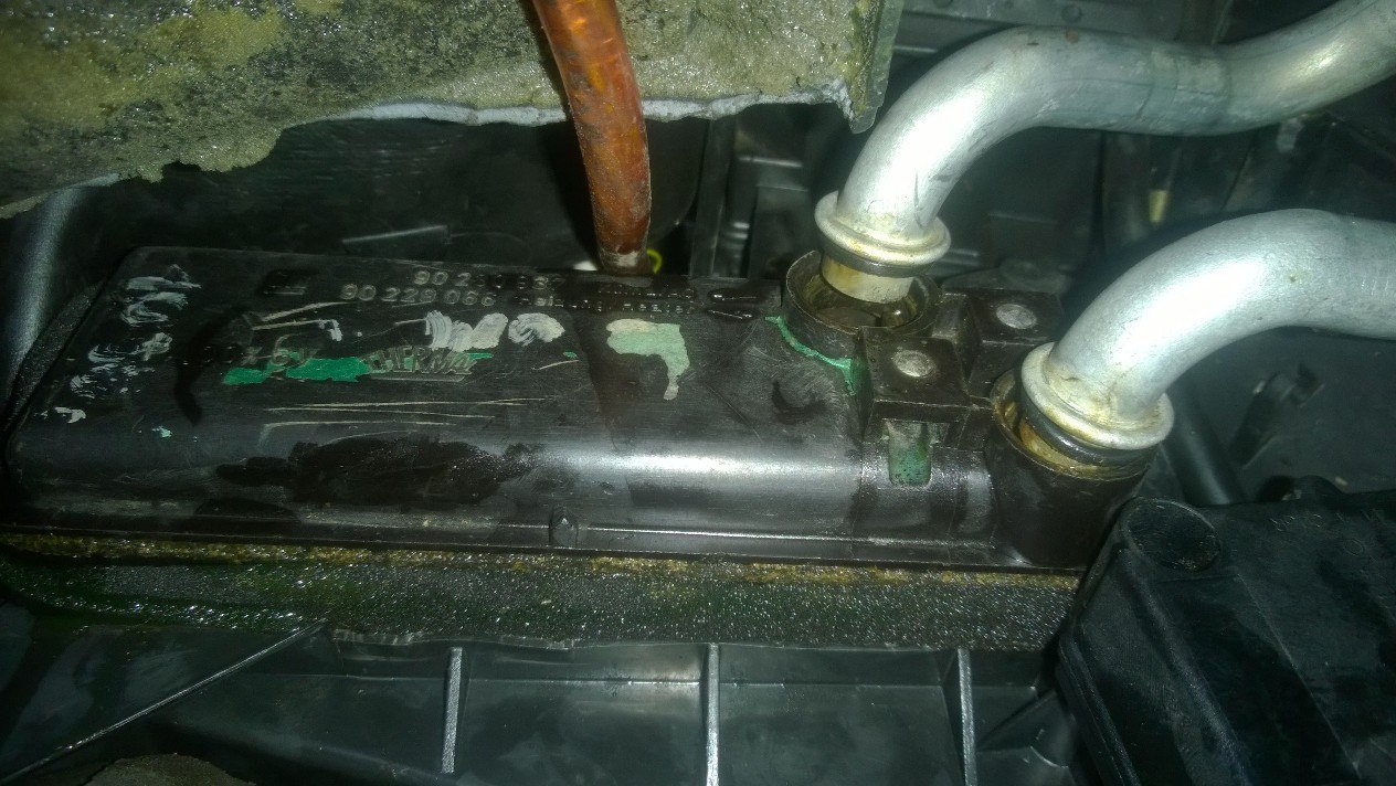

Отправлено 11 Август 2014 - 15:59

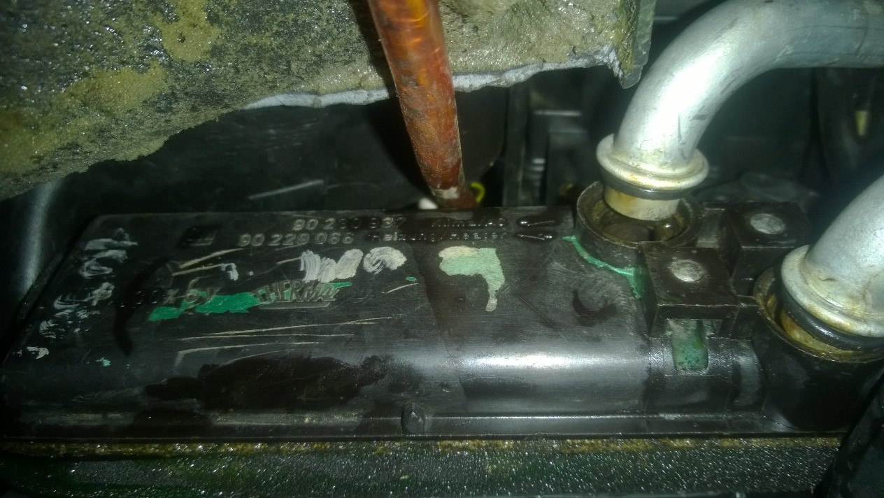

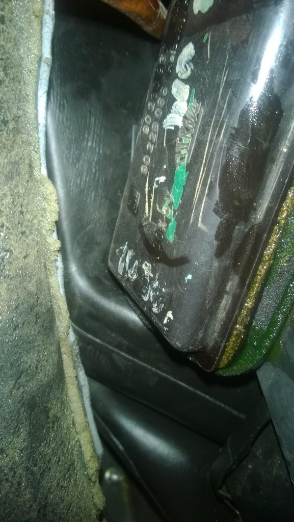

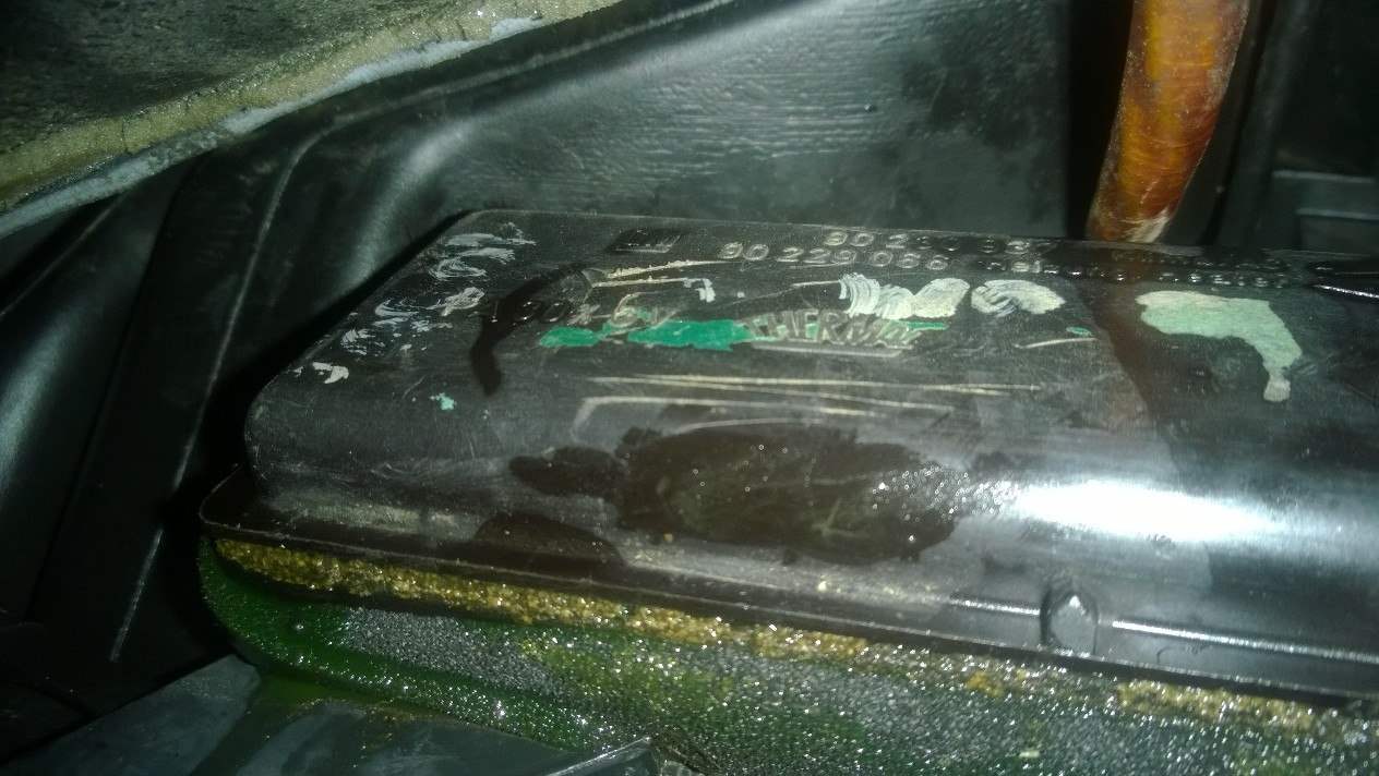

короче полез вчера смотреть шланги печки, которые по моему мнению лопнули. в итоге понял, что у меня лопнул сам радиатор печки. шланги целые, а поролон вокруг печки весь в антифризе, собрался уже печку снимать, но у нас начался шторм и я погнал домой biggrin.gif
только гаражная дверь по крылу от ветра зарядила мне блин... вмятинка осталась и краску чуть отколупала....
в общем вот так у меня щас печка выглядит, на фото видно, где надо откусывать обивку панели, чтобы снять печку не снимая панели... (это для некоторых несведущих). ну и бардачок там немного мешает, но открутив один болтик, можно упереться в него и чуть приподнять, чтобы печку вытащить
[attachmentid=115271]
[attachmentid=115272]
[attachmentid=115273]
[attachmentid=115274]

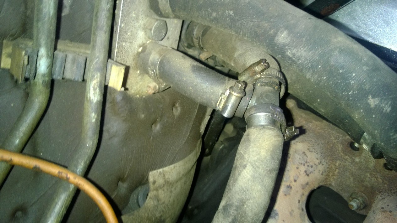

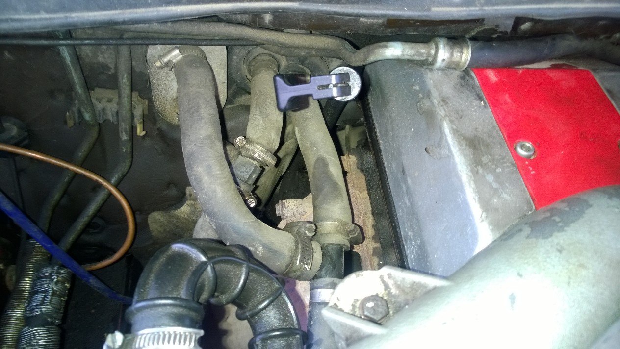

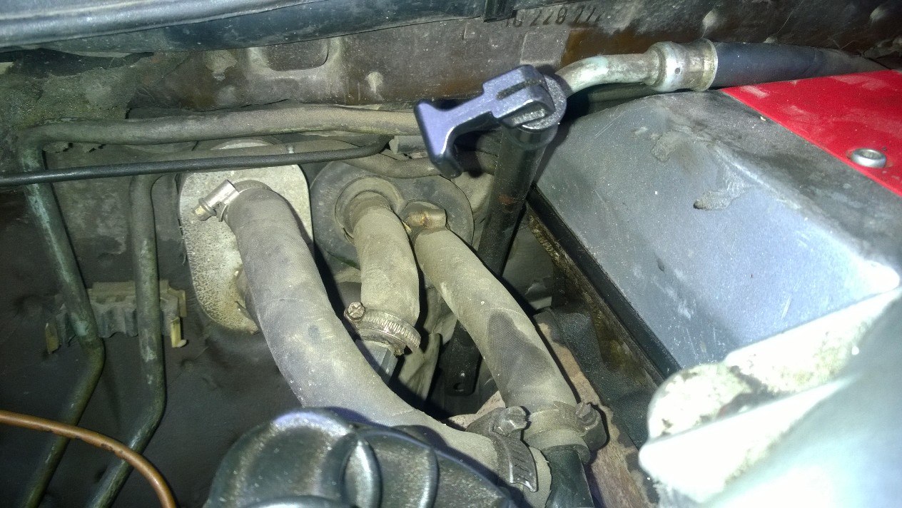

еще под капотом есть развилка всяких шлангов. т.к. кондюк у меня снять, то система кондиционирования просто через тройники подключена к общей системе. думаю из за этого горячий воздух идет жутким самотеком в салон на трассе.
так вот. что, если я просто заглушу левые входы для кондюка? они все равно не играют никакой роли.
[attachmentid=115275]
[attachmentid=115276]
[attachmentid=115277]
старый радиатор печки понесу заваривать, т.к. он родной, оригинал GM!!!!!
если не получится заварить, поставлю китайскую, благо есть новая, но как то не внушающая уверенности в донесении до меня тепла зимой
а пока не заварю, просто шланги входа и выхода соединю и так пусть будет. все равно не холодно

#3157 lexa555
lexa555
  • Cообщений: 3 435
  • Город:Долгопрудный
Отправлено 11 Август 2014 - 16:08
Астик, китаец, при должном уплотнении, даст тепло в салон, но в 2 раза меньше. трубок в нем меньше и круглые они в сечении, а не овальные, как у родного термала.
у меня лопнула печка около входного бачка, аргонщики сказали, что не смогут заварить. даст Бог, у тебя получится заварить
#3158 ASTIK
ASTIK
  • Cообщений: 2 998
  • Город:Нальчик
Отправлено 11 Август 2014 - 16:14
надеюсь) печка просто сумасшедше грела. даже в -20 через 5-7 минут после начала движения в салоне можно раздеваться) даже джип с двумя печками дольше прогревается)
да я не особо и парюсь) заодно сниму пол в салоне и отвезу на стирку) давно хотел
