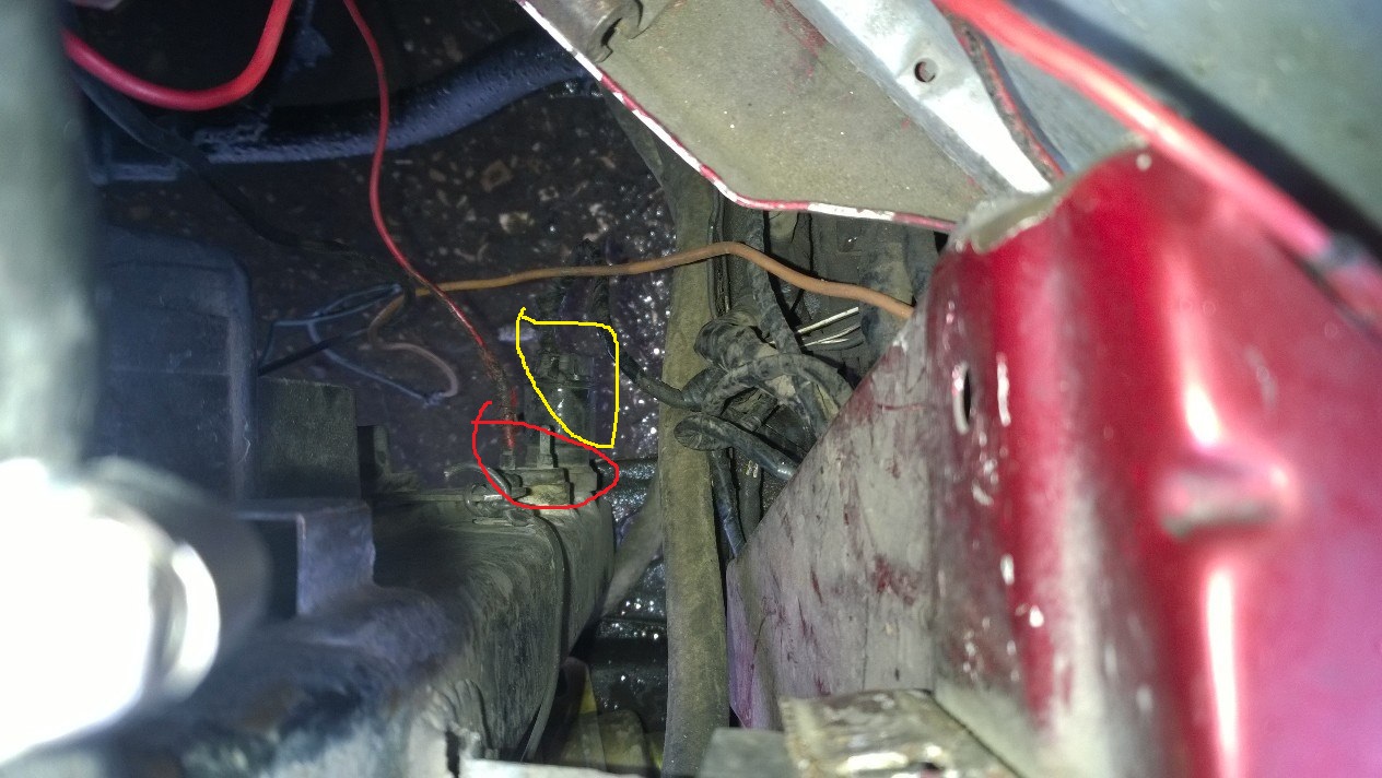

Отправлено 18 Сентябрь 2014 - 13:11
датчик менять это однозначно.
вот что у меня на радиаторе сейчас. красным обведен датчик, а желтым не знаю что за хрень...
[attachmentid=115900]
а как помпу проверить?

#3226 lexa555
lexa555
  • Cообщений: 3 435
  • Город:Долгопрудный
Отправлено 18 Сентябрь 2014 - 13:57
Астик, у тебя с двумя папами датчик врезан в радиатор до тебя, однако!?.
то, что желтым - это нормальный датчик температуры на включение карлсона и, судя по фотке, он с тремя разъемами ( двухконтактный)
и карлсон у тебя должен быть двухскоростной. кондюк/климатконтроль у тебя должен же быть по комплектации?
Сообщение отредактировал lexa555: 18 Сентябрь 2014 - 13:59
#3227 ASTIK
ASTIK
  • Cообщений: 2 998
  • Город:Нальчик
Отправлено 18 Сентябрь 2014 - 14:15
до меня колхозили жутко))
карлсон у меня работает от верхенго датчика с двумя папами. нижний я даже не знаю, работает или нет. сам карлсон от нивы, поэтому не знаю скольки скоростной он.
ну и кондюк у меня стоял когда то давным давно. кнопки в салоне есть
#3228 lexa555
lexa555
  • Cообщений: 3 435
Отправлено 18 Сентябрь 2014 - 14:39
ну вот нижний датчик - это родной)
интересно, нахера колхозили выше родного, когда резьба одинакова даже для жигульмЭ-датчика??)) (вопрос, конечно, риторический)
