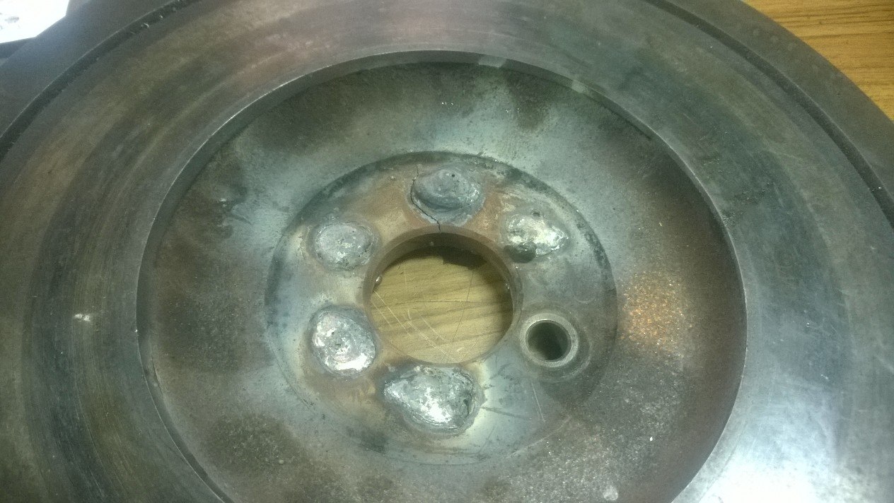

в общем отдавал я маховик на пересверливание. и они его запороли. начали заваривать дырки и маховик лопнул от температуры.

ASTIK, Конечно лопнет!Ежу ясно!Там металл хитрый-его варить уметь надо...Хорошо хоть не на ходу-то то счастье б тебе в коробку прилетело...

Олени, что еще сказать. Подогреть видать ума не хватило.

Похоже не хватило. Да его вообще варить не надо было. Даже если бы они красиво заварили, то он бы все равно лопнул при сверлении. Жалко не денег, жалко потраченного времени, но уже ничего не поделаешь

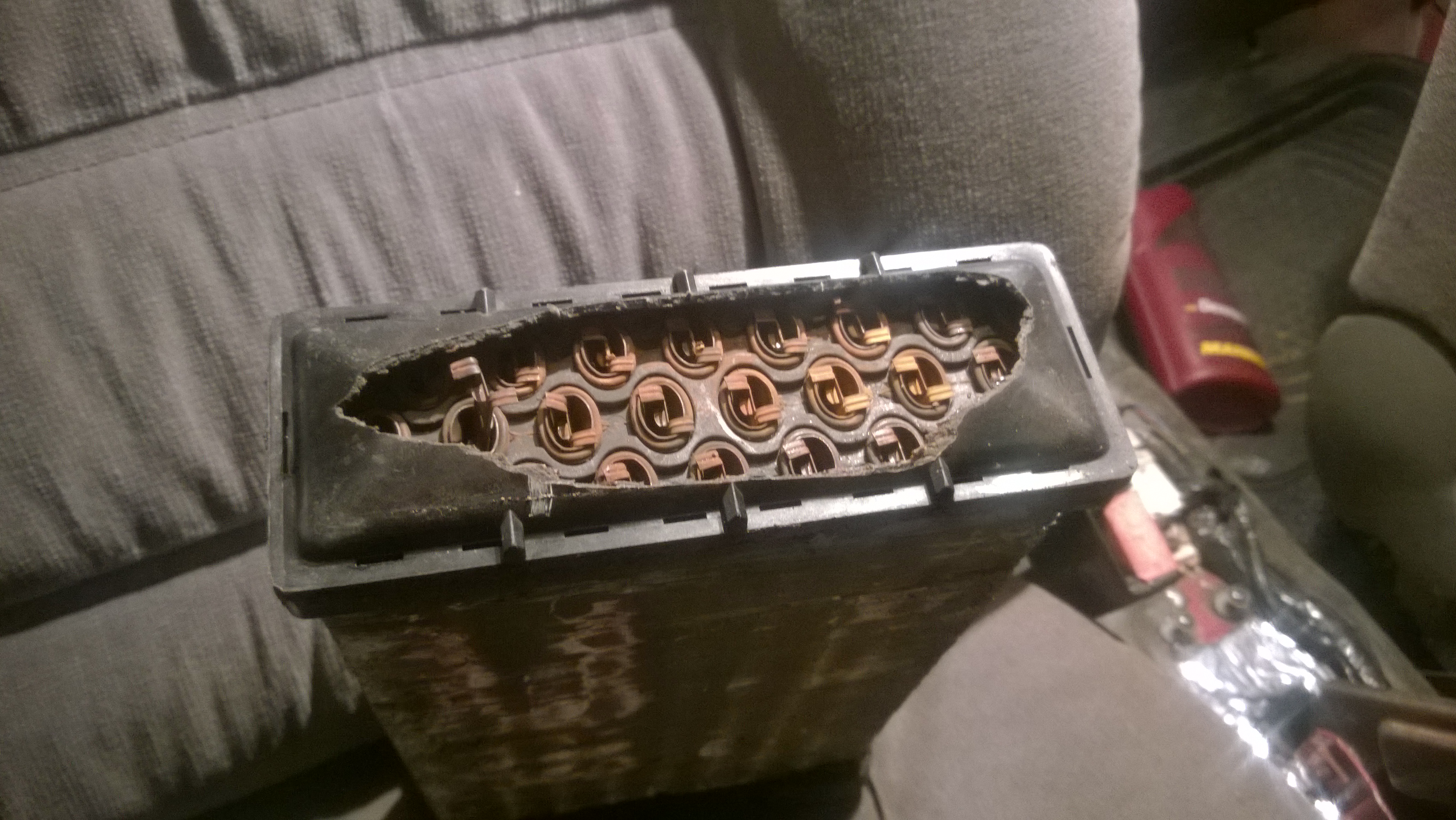

Все таки снял вчера радиатор печки, порвало его капитально просто.
#3279 lexa555
lexa555
  • Cообщений: 3 435
  • Город:Долгопрудный
Отправлено 14 Октябрь 2014 - 11:37
ASTIK,
лопается мелкий патрубок, который идет от термостата к дросселю. сначала лопнул в районе термостата, отрезал кусок, одел обратно. потом снова в том же месте, таким же образом лопнул. сделал все то же самое. в третий раз лопнул уже в районе дросселя, вернее вообще оторвался. буду менять его на топливный, он выглядит крепче.
что за хрень? это так забита система охлаждения или давление такое создается? кстати, крышку на бачке ОЖ надо поменять, она не стравливает нифига...
по-моему, кому-то пора капитально мыть систему. сначала патрубок, теперь радиатор печки
#3280 ASTIK
ASTIK
  • Cообщений: 2 998
  • Город:Нальчик
Отправлено 14 Октябрь 2014 - 12:25
блин, сообщение не полностью отправилось..
радиатор менять надо, т.к. чистить его смысла нет. мне кажется он забился в хлам и без механической чистки с его разбором не обойтись. а за это у нас не хотят браться.
я промывал систему год назад где то. промывал молочной сывороткой. не факт, что если снова попробую промыть, то результат будет.
а блок забиться мог? или только радиатор забивается?
так чем можно промыть радиатор. какую химию в него залить на пару дней можно? все равно машина стоит
продолжение предыдущего сообщения.
радиатор разорвало и вот что с ним стало)
[attachmentid=116484]
может стоит его запаять и сделать крышку из алюминия?) все таки заводская печка и теплая

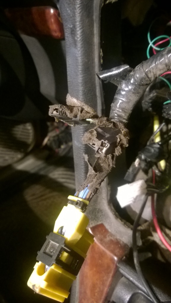

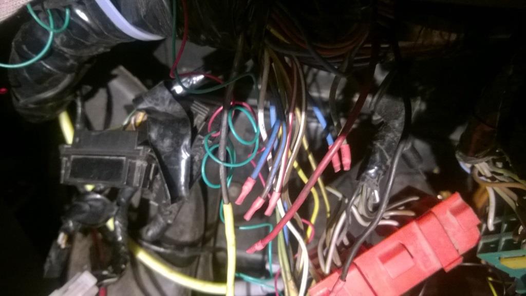

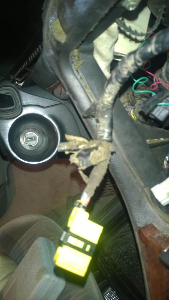

еще нашел какие то два непонятных разъема, которые висят вместе с разъемом БК. куда они подключаются то?
[attachmentid=116488]
может они от климата или еще чего то.
ну и в общем жгуте были обнаружены отрезанные провода, не знаю куда идет, придется курить схемы...
