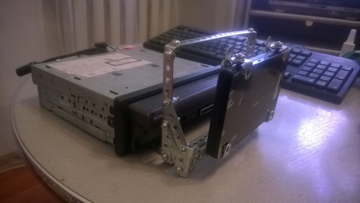

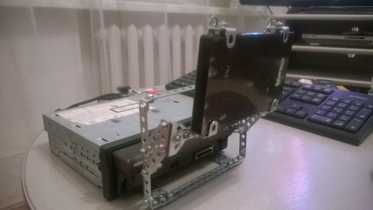

хочу заморочиться с установкой в машину планшета на андроиде. прицеплю к нему простую магнитолу и пусть выступает в роли car-PC. там и навигатор и фильмы смотреть можно, и музыку слушать, да и в интернете сидеть.
Но в штатное место магнитолы его не поставишь, хоть он и подойдет по размерам. магнитола то должна стоять где то.
В общем придумал такой механизм, при котором магнитола стоит в штатном месте, а перед ней этот самый планшет. При необходимости его можно наверх поднять, произвести необходимые манипуляции с магнитолой и опустить обратно.
вот грубый вид механизма. пришлось даже конструктор купить
представьте, что магнитола стоит в штатном месте, механизм будет аккуратней и более спрятан в стенках
это "планшет" в опущенном состоянии
[attachmentid=116079]
а это он в поднятом состоянии
[attachmentid=116080]
экран поднимается и опускается вертикально и никак не наклоняется
как то так.
теперь ищу рабочий б/у планшет с поломанным корпусом за недорого)

а не проще прикупить магнитолу на андройде?Щас их из китая везут тоннами.Стоит не шибко дорого.Остается поставить только,и колхоза не будет.
У меня были подобные мысли,только я рассматривал поставить планшет на присоску к лобовому дабы он был бы перед глазами,при навигации очень не удобно в низ подглядывать.А еще когда ушлы обзора небольшие у экрана так вообще нечего не видно пока не повернешь.
Потому остановился на навигаторе и на присоске к лобовому,А звук к магнитоле можно и через линейный вход подключить.
#3257
Отправлено 28 Сентябрь 2014 - 11:56
Дело даже не в навигаторе. Я редко куда то в незнакомые места езжу. Дело в повседневе. Когда в машине скучно, то через планшет можно и фильмы посмотреть и музыку скачать, и в интернете посидеть, да даже поиграть в какую нибудь ерунду пока кого нибудь ждешь) только из за этого
#3258
Отправлено 28 Сентябрь 2014 - 13:55
О вкусах, конечно, не спорят, но зачем заморачиваться? Купи планшет и держак к нему. А то ради планшета и стекло могут разбить, и торпеду расковырять.
