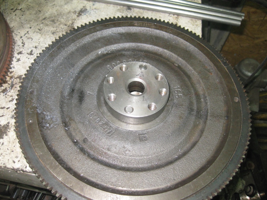

Отправлено 16 Октябрь 2014 - 20:19

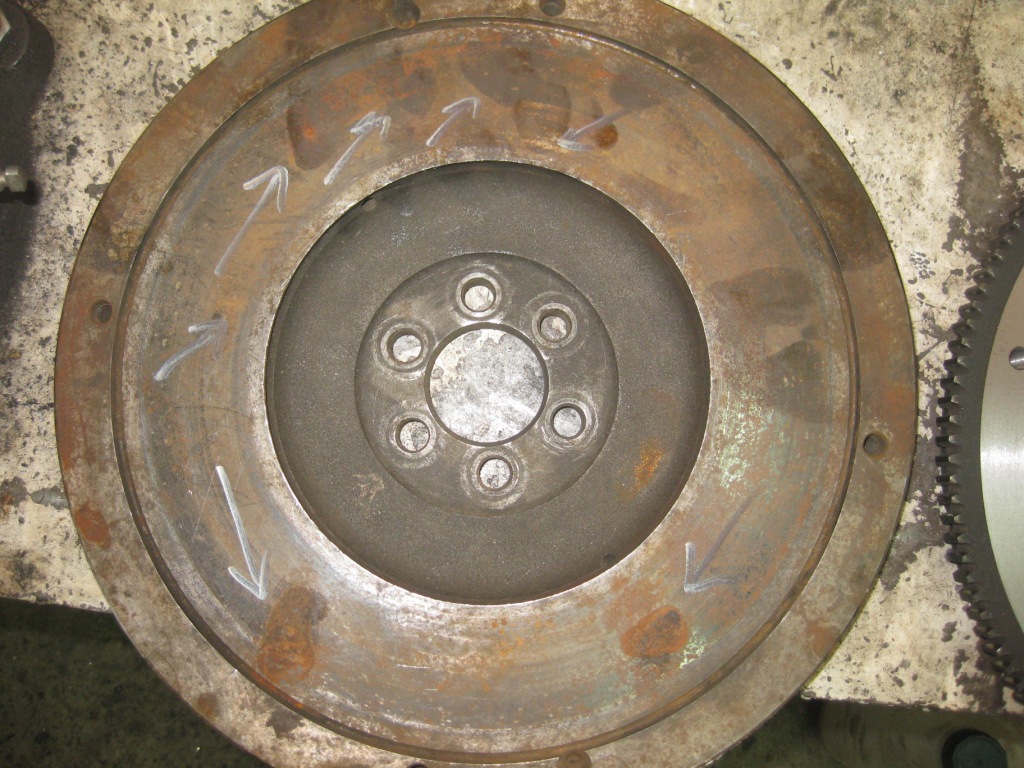

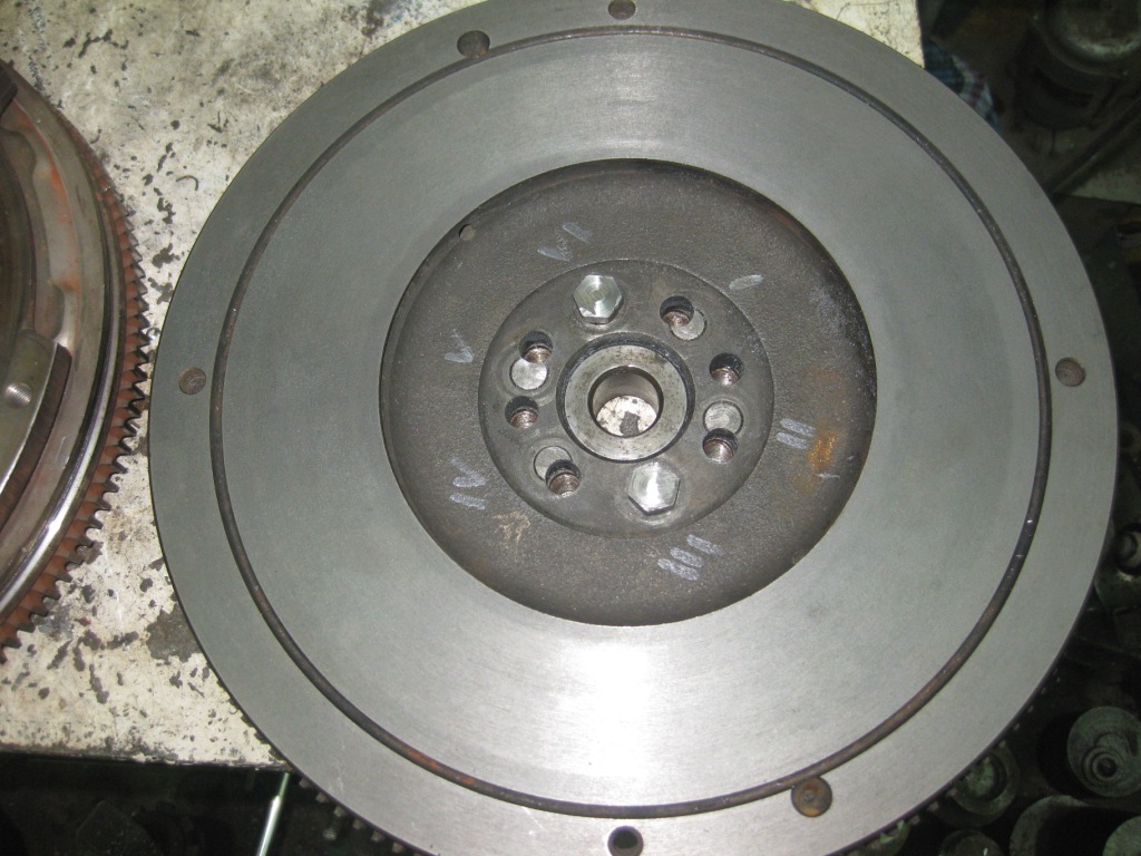

Отписался мне координатчик по поводу маховика. все готово и теперь он выглядит вот так
[attachmentid=116573]
[attachmentid=116574]
а был вот такой))
[attachmentid=116575]

Отправлено 17 Октябрь 2014 - 05:39
Круто,хорошо получилось!самое сложное ты преодолел,есть маховик.

Отправлено 17 Октябрь 2014 - 09:55
еще проблема его поставить))) нет времени и лебедки. буду гнать мастеру скорее всего

  • Автомобиль: Opel Senator B (CD) C30SE AT
Отправлено 17 Октябрь 2014 - 22:01
поставить то его легче чем найти или изготовить)))))

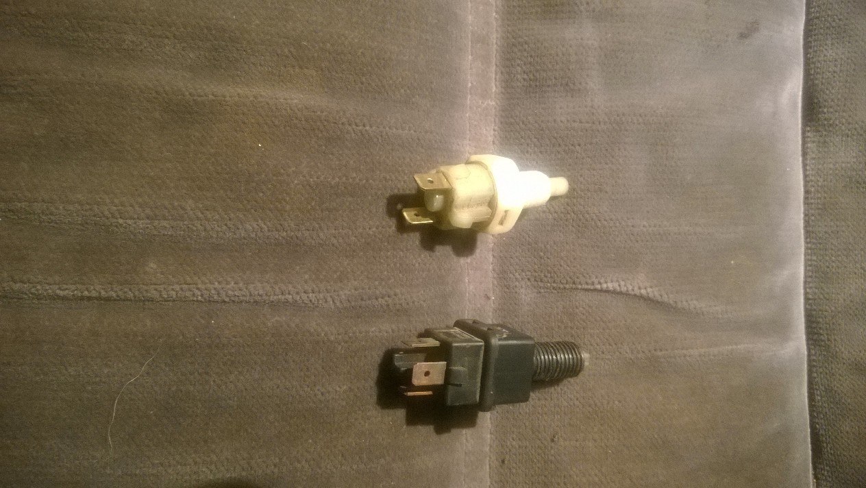

поменял на машине педали. какой же это кошмар выкручивать эти чертовы педали.... пол дня провозился.
Ну и обнаружил что то непонятное. педалях, которые мне прислали, был один датчик, на тех, которые я выкрутил у себя - другой. на моем четыре контакта, на приехавших - два. и самое интересное, что разъем в машине подходит только под мой датчик.
вот они. мой черный
[attachmentid=116647]

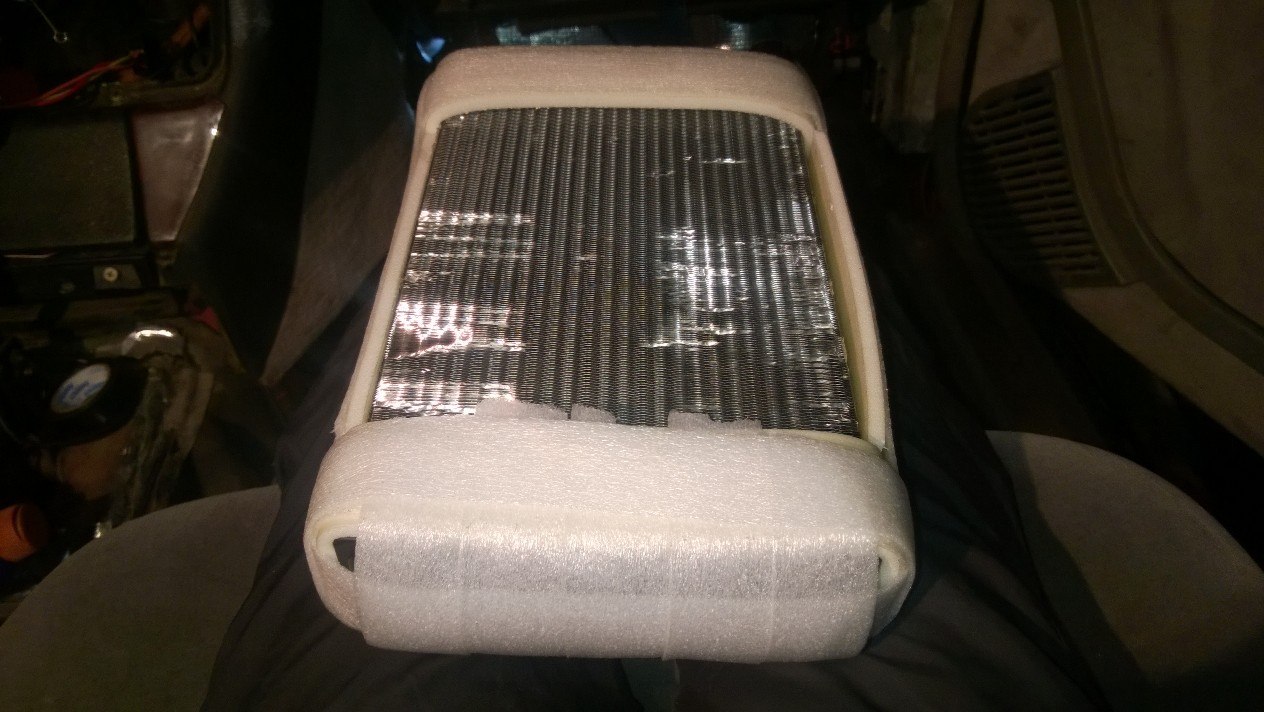

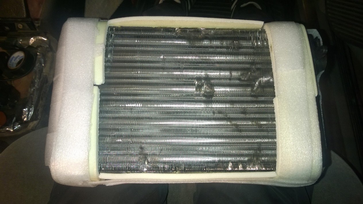

еще сегодня поменял печку. т.к. новая китайская меньше, чем родная, то обмотал ее утеплителем для окон в три слоя))) еле обратно поставил) пришлось салидолом смазывать, чтобы пропихнуть)) надеюсь будет греть.
[attachmentid=116648]
[attachmentid=116649]

У тебя круиз есть? Если да, то еще два контакта (мы про педаль тормоза) это снятие с круиза. Хотя могу и ошибаться.

круиза нет. если его не сняли когда то. но переключатель света без кнопок круиза.
еще на этих же проводах, что и на педаль тормоза висит разъем. я так понимаю на педаль сцепления, но там датчик с другим разъемом, одноконтактный. а висящий разъем - трехконтактный.
Правильно,с акпп,на педали тормоза,а с мкпп на сцепе.
это я понял, но почему разъемы разные?
