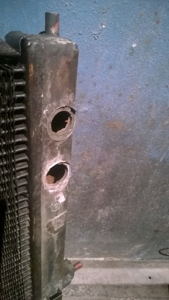

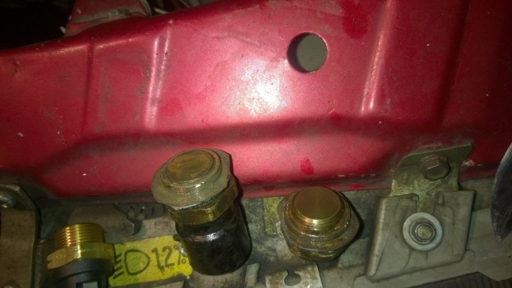

в общем приносил радиатор домой, чтобы помыть его. помыл, нормально вроде все, вода хорошо проходит. и решил заодно поменять датчик температуры на новый.
т.к. у меня в радиатор врезаны два датчика и имея двойной вентилятор, собирался запитать одну часть радиатора от одного датчика, вторую от другого. ну чтобы один включался на 80 где то, второй уже на 100, если очень жарко.
так вот решил открутить старый датчик. начинаю крутить, а он бац и вышел. кручу второй - тоже вышел...
теперь самый ужас. в радиаторе были просверлены отверстия, в них были вставлены втулки с резьбой, приклеены на холодную сварку и туда уже вкручены датчики.. втулки абсолютно гладкие, без шлицов, без насечек... и как вы думаете... датчик само собой прикипел, я начал выкручивать, а они оторвались вместе с втулками...
теперь у меня две огромные дырки в радиаторе и два датчика, от которых хрен открутишь эти самые втулки...
это писец просто!!!

А холодная сварка хорошая попалась раз не текло. На латунных радиаторах ВАЗ классика, 2108-09 эти посадочные места с резьбой под термовключатели впаяны в бочек радиатора и когда прикипят вот как раз так и отрывается часть с резьбой от бочка, если эти уже не гожи, то сперва зайти в магазин ВАЗ, там могут быть ремонтные посадочные штуки, либо в прием цветмета ковырнуть от радиаторов, либо у тех кто их паяет могут быть. Или запаять дырки и в верхний патрубок поставить волговскую врезку, сенаторовский патрубок правда с трудом на нее налазит.
