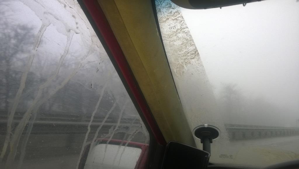

1. певая проблема, это вода, влага, грязь, в общем любые осадки, которые щетки стеклоочистителя вытирают с лобового. потом вся эта жидкость, а сейчас в основном грязь, под действием ветра и аэродинамики машины прямиком выдувается на боковое стекло. ужасно напрягает. это у всех такая проблема на сенаторах или у меня одного?
[attachmentid=118903]

проблема №1 у ООА тоже

первую проблему думаю решить покупкой таких же оконных резинок и установкой верх ногами. подсунуть один из краев между кузовом и установленной резинкой. видел в какой то автопередаче
