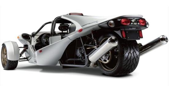

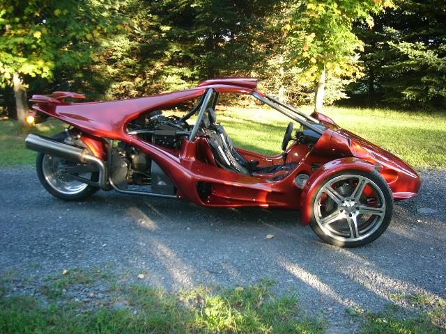

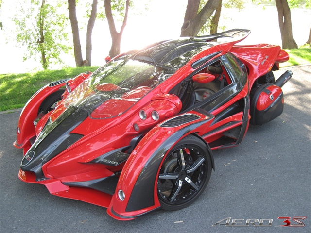

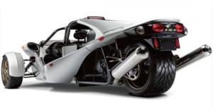

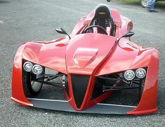

Отправлено 10 Февраль 2015 - 22:25
ребята, хочется посоветоваться) на рекордфоруме за эту идею меня даже не засмеяли, что странно) процитирую сюда)
озникла наибредовейшая идея, но пока на уровне разговоров скорее всего и просто интересно мнение)
Появилась идея сделать себе трайк для летних покатушек, ну и вообще прикольно)
каркас по любому варить с нуля. т.к. я гоняю на опеле, то двигатель само собой с опеля) в гараже лежит SE, его и поставлю)
теперь возникло сомнение, что делать с приводом и расположением колес.
Вариант 1: ставить двигатель сзади на ось и два колеса сзади. при этом надо будет состыковать SE с коробкой от переднего привода.
Вариант 2: ставить двигатель сзади, но при этом сзади одно колесо, спереди два. понятия не имею как приводить это одно колесо в движение. только цепь, но как то непонятно все же.
Вариант 3: ставить двигатель спереди, а сзади два колеса. это самый "простой" вариант. ибо двигатель спереди, потом коробка, кардан, редуктор и все можно на стоковую заднюю подвеску поставить.
Вариант 4: двигатель спереди, сзади одно колесо, спереди два. опять таки, как крутить заднее колесо..
Вообще очень склоняюсь в варианту с двумя передними колесами, т.к. мне кажется, что такая конструкция более устойчивая в поворотах. плюс хочу поворачивать колеса именно автомобильным рулем, а не мотоциклетным. хочу автомобильную посадку в нем, а не как мотоциклист сидеть. но не знаю как реализовать привод на колесо.
[attachmentid=119179]
[attachmentid=119180]
[attachmentid=119181]
[attachmentid=119182]
как вам идея? стоит заморачиваться или забыть?))

#3455 Кузьма69
Кузьма69
  • Cообщений: 4 078
  • Город:Тверь
Отправлено 10 Февраль 2015 - 22:50
Рулевое-рейка.Но придется что то мудрить с опорниками-возможно поставить шкворня..Тяги тоже переделать придется.Привод скорее всего на заднее и расположение двигателя тоже заднее-спереди при такой конструкции просто нет места...Привод на колеса-цепь.Передачу от коробки нужно продумать-но это возможно..Кулиссу еще как то переделать надо будет-но это детали..А так-не возможного ничего нет! wink.gif
Вот только на такое движки с мото ставят- они пооборотистее будут.По сути-тот же мото,только с крышей и 2-мя колесами спереди

#3456 ASTIK
ASTIK
  • Cообщений: 2 998
  • Город:Нальчик
Отправлено 10 Февраль 2015 - 23:33
да) но я хочу свой SE поставить туда)
а все рулевое с сенатора. полностью. и тяги и рычаги, только пружины и амморты другие.
привод - цепь, но я видел вариант с редуктором на одно колесо.
да я не для гонок хочу, просто тупо покататься летом по городу
#3457 Кузьма69
Кузьма69
  • Cообщений: 4 078
  • Город:Тверь
Отправлено 10 Февраль 2015 - 23:37
ASTIK, Тогда делай багги- на это,как ты хочешь-с амортами и пружинами,будет больше похоже.. Изображение

#3460 Jareny
Jareny
    Монстровод
  • Cообщений: 1 795
  • Город:Тула
  • Интересы:Музыка, автомобили
Отправлено 11 Февраль 2015 - 07:23
Доки на движок есть? как в гаи с этим поедешь?
