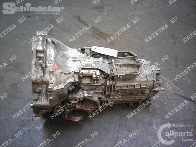

Jareny, не, не второй вариант) просто есть двигатель и почему бы его не использовать. хоть его и делать надо, но все же типа базы есть. конечно можно и другой двигатель купить, это тоже не проблема, хотя и начал задумываться об этом уже.
если буду делать трайк с двумя колесами сзади, то редуктора не будет и коробку возьму от ауди/фольксваген. у них приводы прям из коробки выходят и место они жутко экономят. минимум метр/полтора
вот такая
[attachmentid=119226]
но наверно все же буду делать трайк с одним колесом сзади. потому что я боюсь, что при резком повороте руля сделаю уши. сильно за это переживаю. поэтому пусть будет два колеса спереди и дуги безопасности вокруг. ну его нафиг.
если не придумаю как запитать заднее одно кодесо без диких изобретений от SE, то соберу 16-ти клапанник от приоры. он, тварь, жутко шустрый и мощный двигатель.
буду на мотофорумах искать задний привод и шестерню
еще плюс почему хочу спереди два колеса, это из за тормозов. не хочу делать и привод и тормоза на одной оси. резкие разгоны и торможения с блокировкой колес убьют коробку очень быстро.
