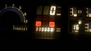

На днях перевалил круглую цифру на одометре))
[attachmentid=119877]
из них я проехал почти за 3 года 30 тысяч, 20 тысяч из которых после капиталки, а последние 10 тысяч за последние пол года))) масло от замены до замены ест максимум пол литра, это если не гонять и обороты не повышать до 6-7 тысяч.

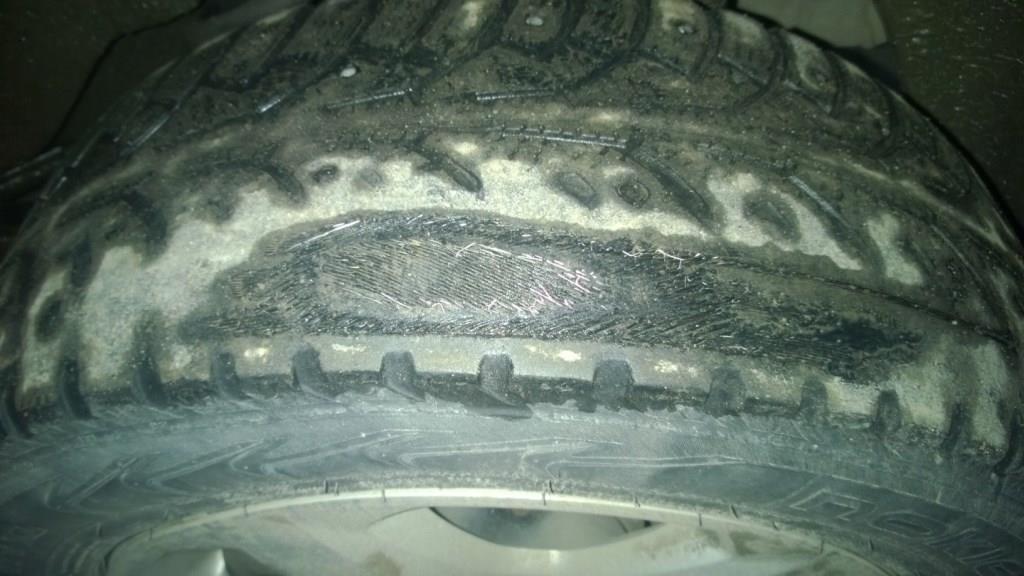

а вчера все таки порвалась шишка на колесе, на которой я проехал наверно порядка 500 км))) почти постоянно буксуя и боком проходя повороты)))
[attachmentid=119879]
резина шикарная просто. я купил ее б/у на дисках в январе 2012 года и неизвестно сколько она до меня еще ездила. катал ее 2 года и летом и зимой. резина мягкая, бесшумная (если не считать шипов), зимой хорошо цепляет, а летом тормозит как летняя резина. в общем доволен ею полностью и если получится, то зимнюю буду брать такую же. nokian hakkapelita (или как ее правильно).

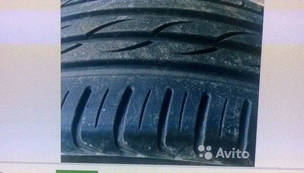

вечером купил практически новую пару летних колес за 3000 и поставил назад.
[attachmentid=119878]
на днях куплю еще пару и поставлю вперед.
