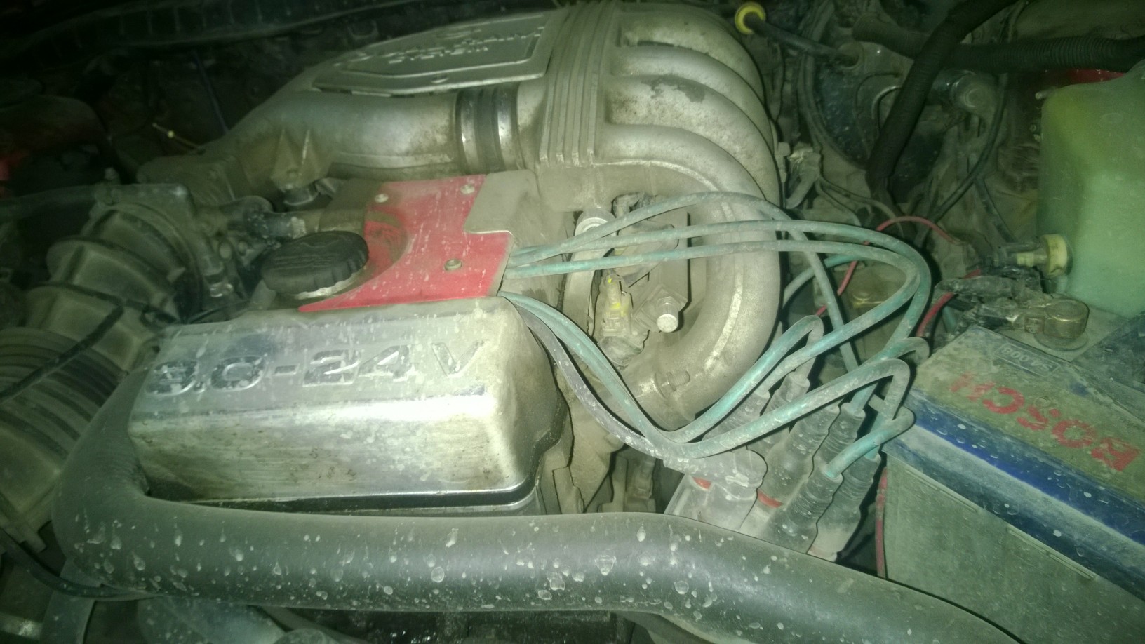

divikul, вот как у меня ВВ провода стоят. они конечно немного длинноваты, но зато нормально работают.
я подумываю купить новый комплект и, чтобы было красиво, обрезать их и состыковать с заводскими наконечниками ВВ проводов, которые я покупал за 1500 блин и на вторую неделю один провод отсоединился от наконечника.

ASTIK, меня, собственно говоря, интересуют другие концы. Изображение

divikul, а другие концы такие же))) просто вставлены в свечу, а сверху резиновая заглушка идет (кстати жигулевская, пришлось два комплекта свечей жигулевских в одно время купить. а то родные ГАЗоновские наконечники вообще никакие и маленькие). на массу нигде не пробивает, не искрит и не троит. но все равно хочу поставить родные длинные наконечники, чтобы по фен-шую было и укоротить провода
