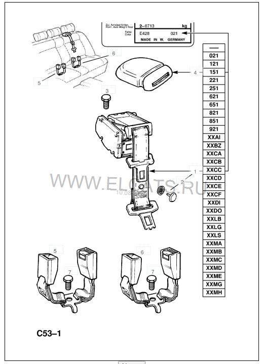

ремень этот средний, стоит на полке левее подлокотника. ремень полноценный трёхточечный, пристёгивается двумя застёжками. Сначала через плечо справа, потом через пояс слева. На диване справа и слева по две защёлки. А на Сене справа защёлка и ремень, слева две защёлки.
Прикрути к полке снизу над левыми замками
#3697 ASTIK
ASTIK
  • Cообщений: 2 998
  • Город:Нальчик
Отправлено 10 Август 2015 - 22:59
Jareny, блин, озадачил, так озадачил)) я теперь сижу и в голове эту картину пытаюсь представить) завтра поищу крепления, но не уверен, что найду
#3698 Jareny
Jareny
    Монстровод
  • Cообщений: 1 795
  • Город:Тула
  • Интересы:Музыка, автомобили
Отправлено 10 Август 2015 - 23:23
На Сенаторе нет крепления под этот ремень. Его приваривать придётся.
[attachmentid=123700] Вот картинка с Элкаста.
А вообще, если тебе такой не нужен, то я б купил.
