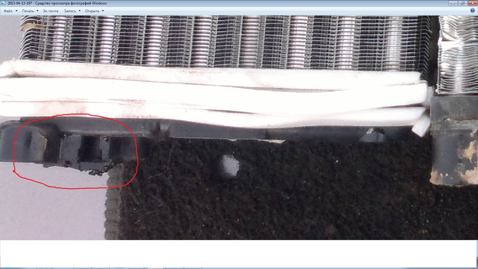

ASTIK, там главное пазом трубок попасть в шлиц печки. колечки я брал оригинальные, остальное без вариантом. ну и затягивай аккуратно, чтоб не было вот так:

lexa555, ты так не пугай меня)) я лучше герметику лишнего навалю и не буду сильно затягивать))
в пазы попадал, но все равно сопливит. может недотянул... там то болт вкручивается в пластик, а резьбу на нем сорвать плевое дело

ну вот на фотке тоже китай(((
точнее толи бехр, то ли хелла. но один хрен китай
